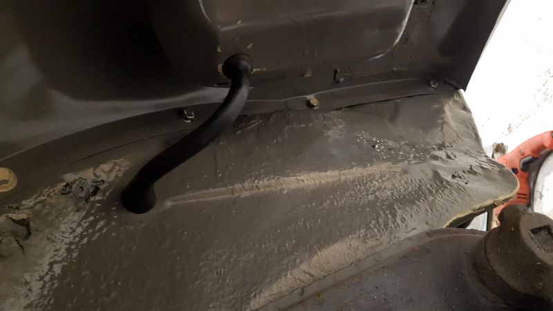

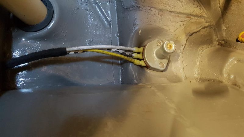

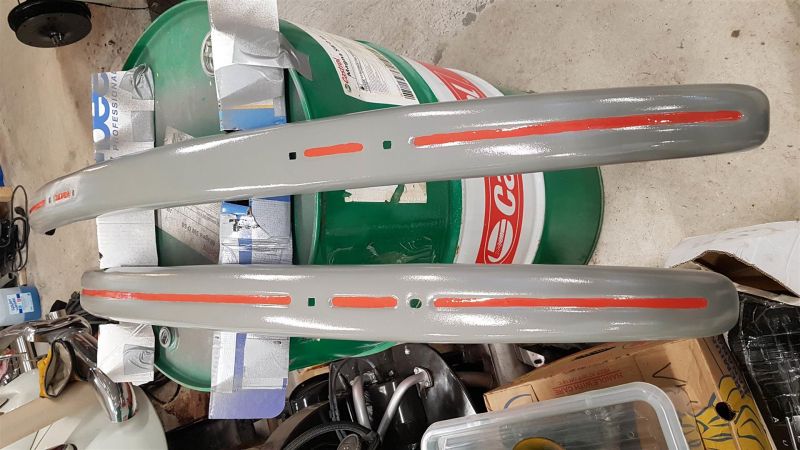

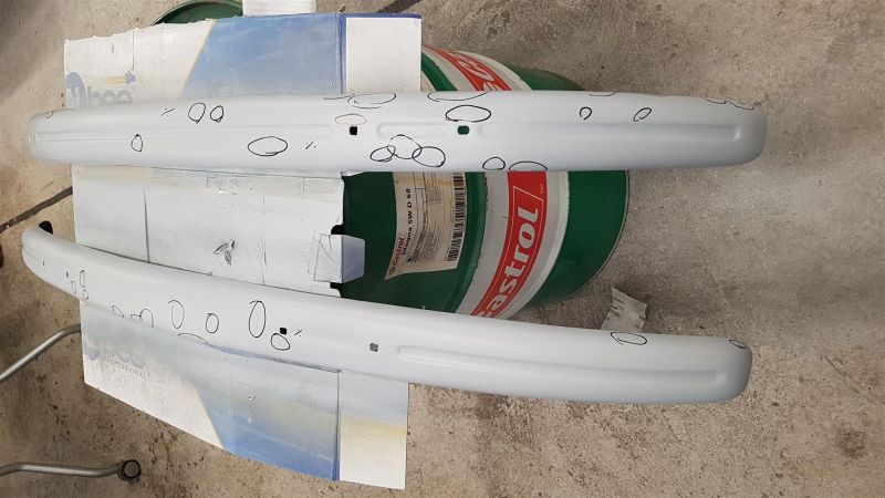

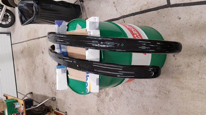

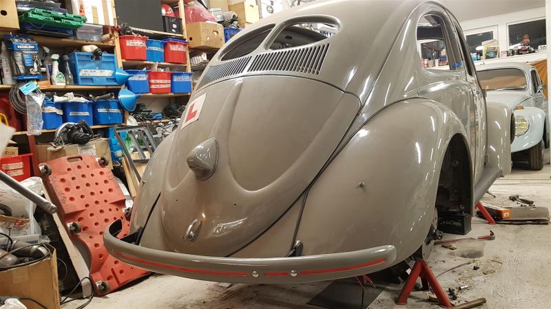

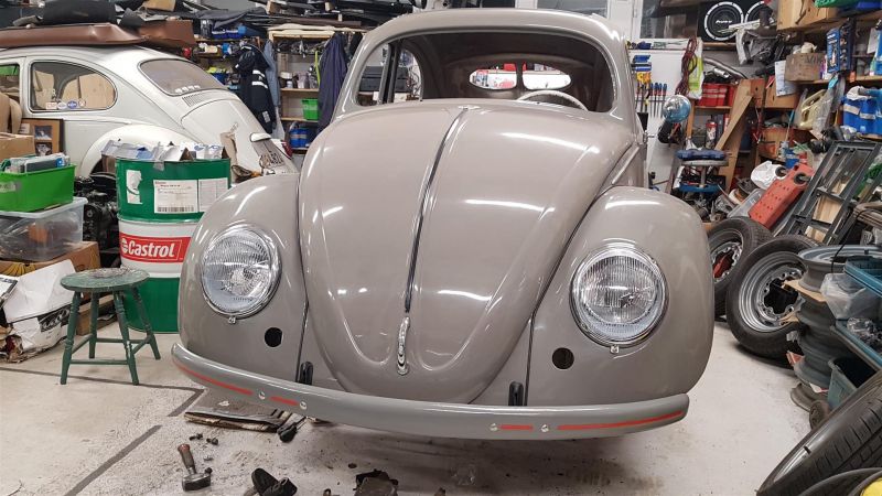

Det har vel skjedd litt mer her siden sist, men det er nå så lenge siden at jeg må prøve å huske HVA...

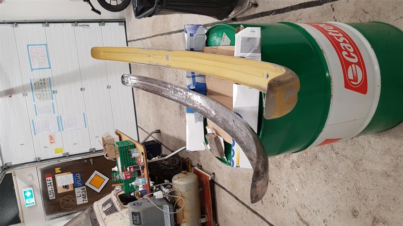

  • Støtfangere rettet opp, litt modifisert (både framme og bak, faktisk), sveist, sparklet, grunnet, pusset (de 2-3 siste: om og om igjen) og så lakkert i bilens farge
  • Støtfangere detaljert med segllakkrød farge i profilene, og så montert på bilen
  • To sikringsbokser og ledningsnett framme er montert
  • Ledninger til frontlyktene i forskjermene er strukket med gummistrømpe og montert
  • Fjernlysbryter ved gulvet framme er montert
  • Frontrute er montert
  • Fremre karosserifester (under tanken ned på forstillingen) er modifisert og festet
Jeg får prøve å være litt mer effektiv denne vinteren...

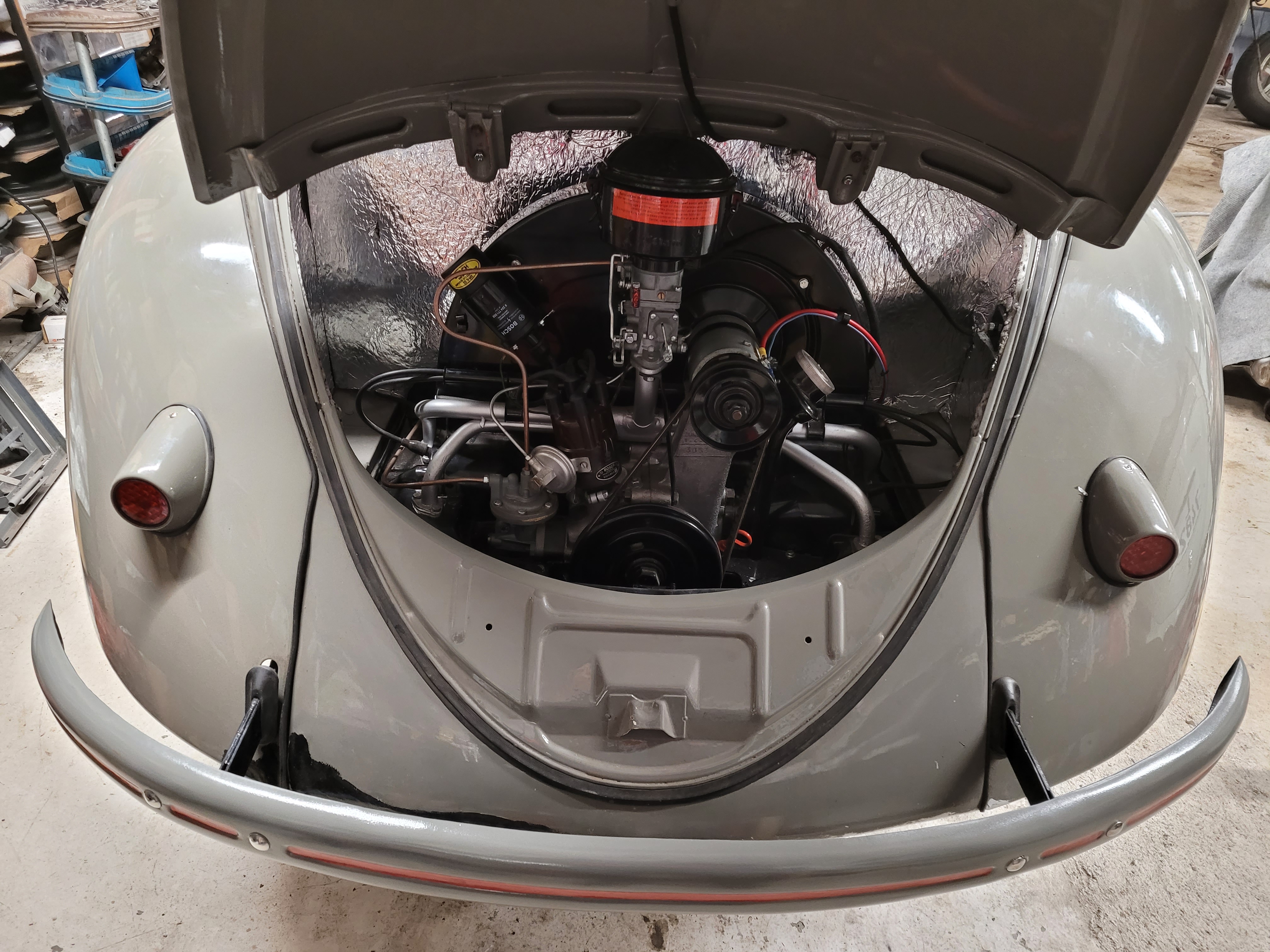

Nå er det visst drøye to år siden siste post her... ::)
Men det har jo skjedd litt, selv om både sommeren 2022 og 2023 har (som alle sommere) hovedsakelig blitt brukt til å cruise rundt i min '65 folkevognbuss...
Jeg får prøve å huske på noe av det som har blitt gjort.... ???
  • Riktig bensintank (til splittboble) er innkjøpt, slipt ned, grunnet og lakkert svart
  • Høyre dør har fått ny øvre hengslebolt og har nå ikke slakk, og dør justert
  • Venstre speil er montert

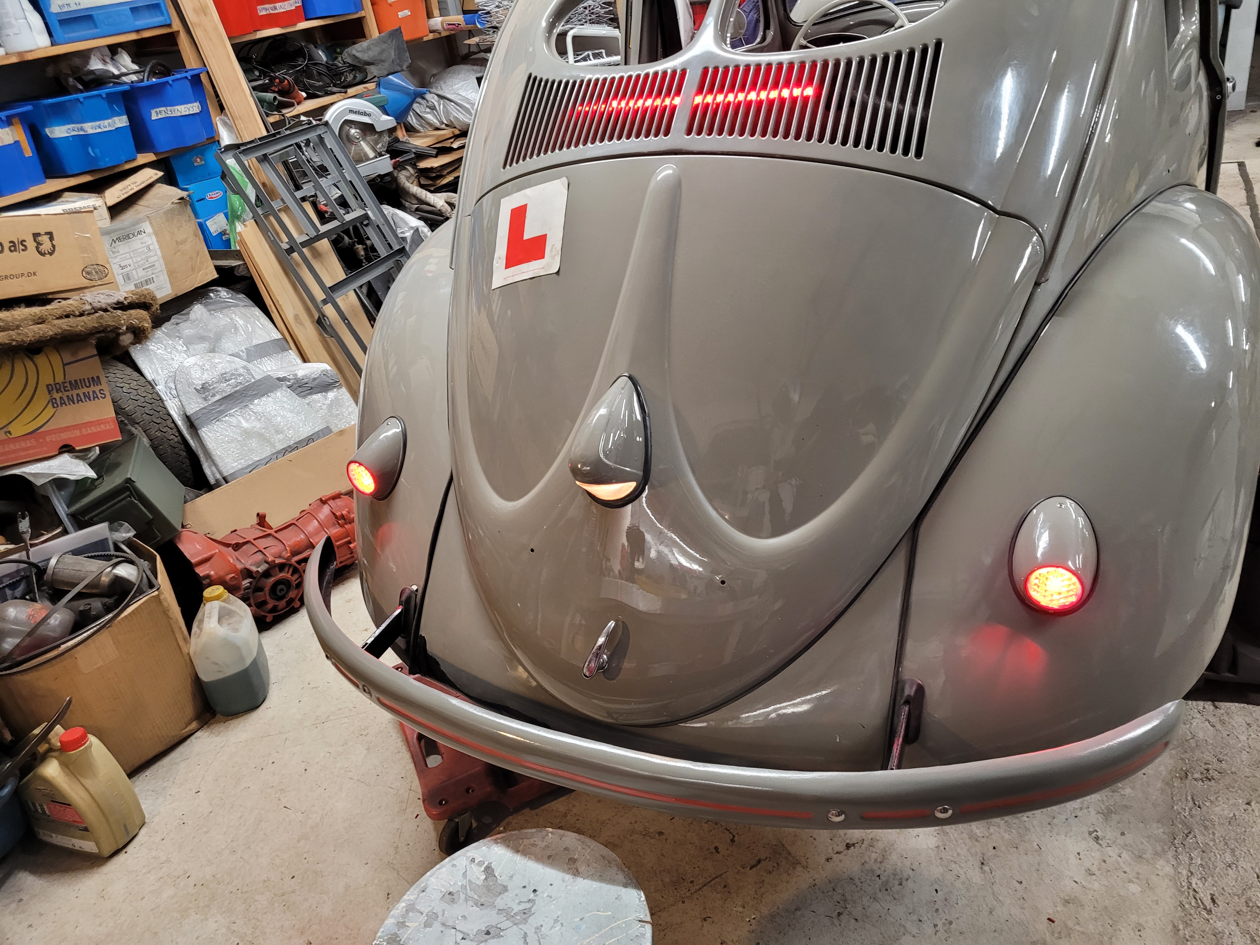

  • Baklykter er montert med pakninger
  • LED-bar for bremselys er montert bak luftinntakene under bakrutene (er nesten usynlig når man ikke bremser). Selvsagt ikke originalt, men gir økt sikkerhet.

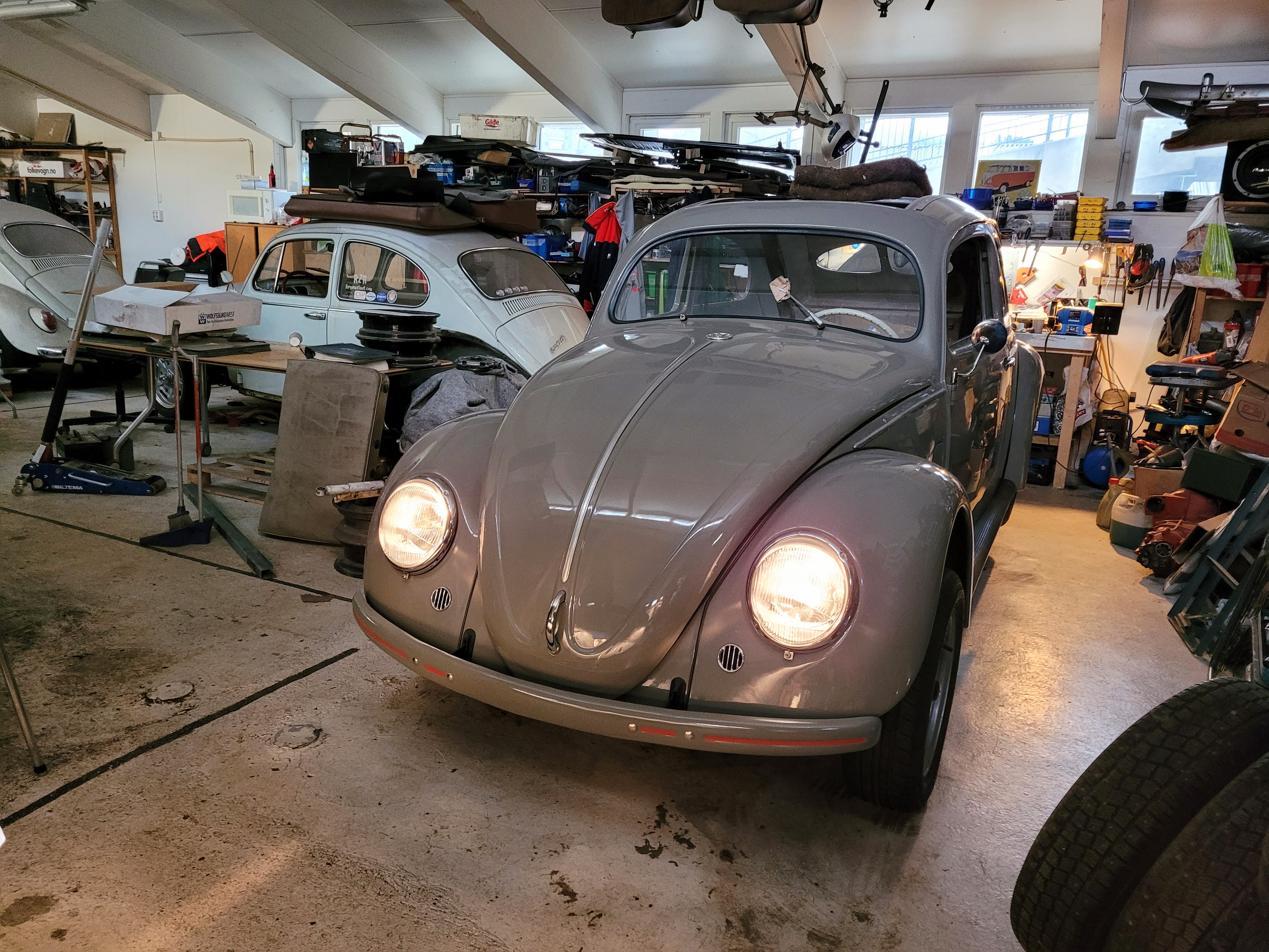

  • Alle lykter foran og bak er koblet og fungerer 100%
  • American Eagle 5x205 felger har fått pinnebolter for å kunne monteres på tromlene
  • En skade på bakplate er rettet og grunnet
  • Bunnplatene er lakkert med Jota, og disse har fått vibrasjonsdemping
  • Dører og quarterpaneler har fått vibrasjonsdemping
  • B- og C-stolper og innvendige flater under taktrekk har fått filtbekledning
  • Seteunderstellene foran er blåst, grunnet og lakkert
  • Mekanisme til soltak er demontert, slipt og lakket, og har fått nye glidehjul og -trinser
  • Langsgående bremserør har blitt laget nytt og byttet
  • Vindusviskermotor, gjennomføringer og viskerarmer er montert (og prøvekjørt, virker!)
  • Motorrom er isolert med lyddempingsplater
  • Motoren er montert inn (stor takk til André!)
  • 12V laderelé er montert på motoren(skjult bak viftehuset)
  • De fleste utvendige pyntelister er montert
  • Senkespindler er montert foran
  • Styrekuler er byttet
  • Ny styredemper er montert
