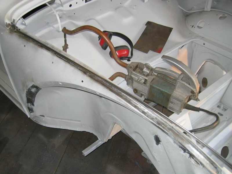

Sveiser du de punktene som er å finne her (ikke så mye) så betaler jeg halvparten av en LMSW-52 220!
LMSW Models weld up to 3/16 in (4.8 mm) total material thickness or two pieces of 16 gauge (3 mm) galvanized metal.
Sv: Late-looker - 1969 modell
Ikke dum løsning det, vi får snakkes om den! Har vurdert dette før, men det har nå blitt å bruke den gamle Esab-en. Som du kanskje har fått med via prosjektspaltene i Volksworld så var det en i redaksjonen som kjøpte en sånn, var helfrelst etter å ha sveist opp igjen akkurat som originalt. En annen bruker er Mark (den imponerende "barndoor-from-the-woods" reparatøren) som hadde en liggende i garasjen mens han Mig-et opp en hel buss... helt til han oppdaget denne etter to år. En ny verden, var hans mening. Så det er nok veien å gå, både for å få det originalt og for å spare tid (slipper å evt. slipe ned etterpå).

Det var jo netshop der på den linken du la ut - 600 og noen dollar. Bare å bestille (jeg overfører penger). Kjøper du det, så skifter jeg gjerne ut listen som holder gummipakningen rundt panseret - og så sveiser du på en ny på 4 minutter og 27 sekunder!
Slik?
Slik ja! Det eneste er at den som nevnt ikke er godkjent for salg i Europa, og du får ikke bestilt fra denne nettshopen uten å gå via UK.. som heller ikke selger disse uten CE-merking. Har sjekket, altså! Så inntil videre skrinlegger jeg dette. Men jeg ser ikke bort fra at temaet kommer opp igjen når jeg får svar fra den norske importøren (som ikke har svart ennå).
