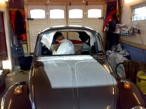

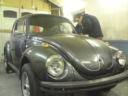

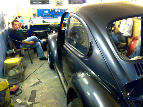

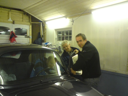

Lørdag ble det dugnad på Rolf sin Germanlooker. 0900 var Svein på plass ved kjøkkenbordet og fikk servert kaffe og boller av Rolf.
Etter litt logistikk kom jeg også en halv time etter. Det var fortsatt kaffe å få.
Planen for dagen var å montere taktrekket Rolf selv hadde sydd! Svein og jeg monterte taktrekket i Grynet sammen med Andy i fjor vinter. Det vil si at vi har 99.9 prosent mer peiling på dette enn resten av norges befolkning!! Sånn blir det god statistikk av
Det vil ikke si at vi har peiling, men mer enn alle som ikke har prøvd det
Lim, saks, klyper, kniv, kaffe, Grandiosa,kaffe, kaffe, lim lim lim... det er bare det en trenger!
I kjent stil kom taktrekket på plass. Jeg må si at vi hadde lært av utfordringene på Grynet og at dette ble et enda bedre resultat.
Ut på dagen fikk vi besøk av Tommy med sin nye 67. Tror også han ble mektig imponert hva Rolf har fått til i denne garasjen.
Mr Jon T forsov seg 10 timer så det ble ikke noe limsniffing på han denne lørdagen:)
Slenger ved noen bilder jeg tok fra mobilen. Undertegnede jobbet faktisk også selv om det ikke kommer fram på bildene
. Måtte jo være fotograf også selvfølgelig! Alle dugnader må dokumenteres i ren RZR ånd!
Det ble ca 10 timer fra start til slutt denne lørdagen. Da fikk vi montert taktrekket ferdig samt montert alle ruter utenom frontruten. Den var desverre skadet i lamineringen så
den må nok byttes før montering. Dørene står klar til montering i stuen. Bare litt lakk på hengslene så er de også klar for montering. Da er bilen tett Rolf!!
Skal stikke innom å ta noen bilder av et ferdig montert taktrekk. Ellers er det sikkert bare å stikke innom Rolf for å se bilen og slå av en prat.
Kaffe har han også!

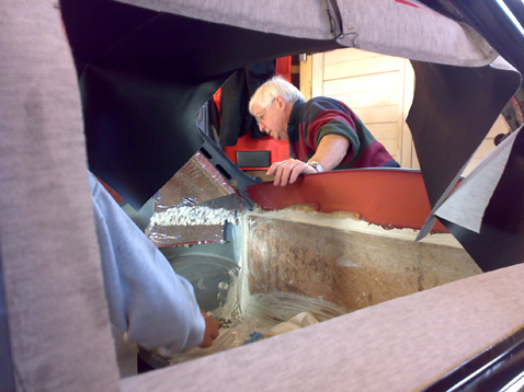

Vinylen var veldig grei å jobbe med. Den var litt tykkere noe som gav oss noen utfordringer der det var sydd og vinylen lå dobbelt.
Når en trekker dette rundt rute kanten er det viktig at det ikke blir for stor kul med vinyl der rutepakkningen skal ligge for å unngå lekkasje.
Trikset er å klippe bort et lag uten å klippe opp sømmen..

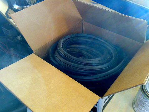

Når det er sagt var rutegummien fra Dalhems utrolig grei å montere. 420 kr for hele bilen!! Note! Dette er gummi uten list.

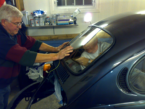

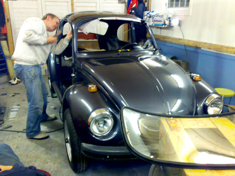

her er det litt flere bilder fra sist uke. det er helt rått å se hva den mannen har fått ut av denne bilen.
etter sist økt blei det satt inn front rute, og dørene kom på plass. Rolf har vel kommet mye lengre bare siden sist tipper jeg
