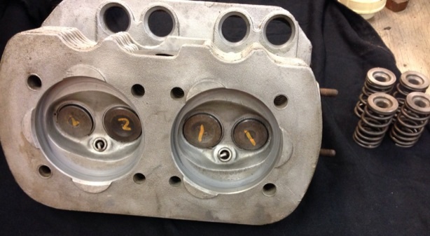

Det ble å fortsette på motoren i kveld. Rengjøring, glassblåsing og innsliping av ventilene og sylinderene.

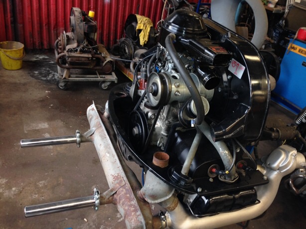

Må innrømme at det ble en liten mockup der rundt midnatt før vi gikk hjem :)

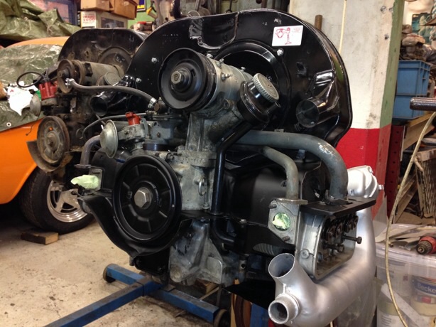

Nærmer seg  :thup Mulig oppstart  i helgen om jeg kan finne flere eksospakninger.

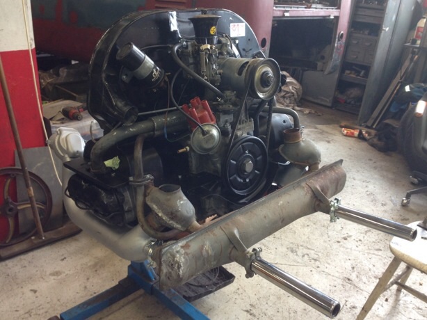

Snart klar for start. (Mangler fortsatt småting som pluggær og tennkablær Svein)

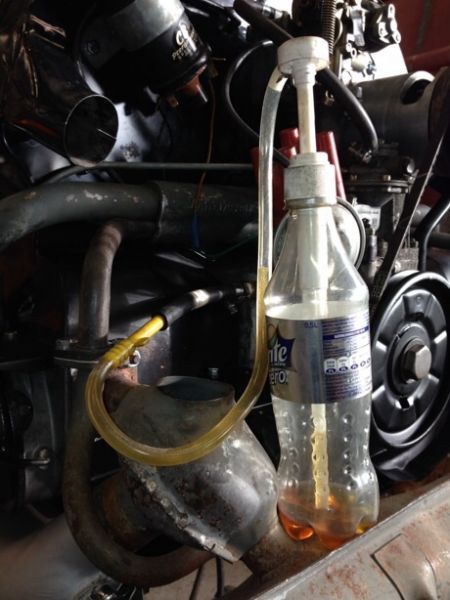

Fant plugger og kabler ja. Primet oljesystemet via hullet for oljetrykkskontakten. [attachment=1] motoren starter og går, men jeg hadde bare en skvett gammel bensin så det ble ingen lang prøvetur ;)

HAHA! Det er den mest oppfinnsomme og artigste olje prime løsningen eg har sett!
Elskar da!
Sv: Seljordsormen - en ny Krankenwagen
Dalland wrote: HAHA! Det er den mest oppfinnsomme og artigste olje prime løsningen eg har sett!
Elskar da!
Det er egentlig et sett fra Biltema for å fylle olje på undervannshus på påhengsmotorer.  Det bør kunne brukes til å flushe oljesystemet også, men da bør en vurdere å lage en oljeretur ala csp sitt fullflowsett. Er litt usikker på om en får med seg oljekjøleren, men det skal jeg teste på en shortblokk vi har på Kranken.

Har vært litt stille her med diverse høytider og så videre, men nå er motoren klar så nær som et deksel som må lakkes.
