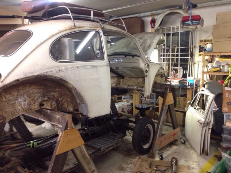

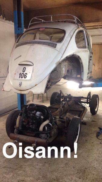

Ganske fornøyd ;D Skulle bare prøve å komme igang igjen etter siste økt i slutten av oktober i fjor, så litt overrasket at jeg kom så langt på et par timer :thup
Alt var forsåvidt klart for løft, bare sveiste på et rør til og kappet litt mer så løsnet karosseriet fint fra bunnen :)

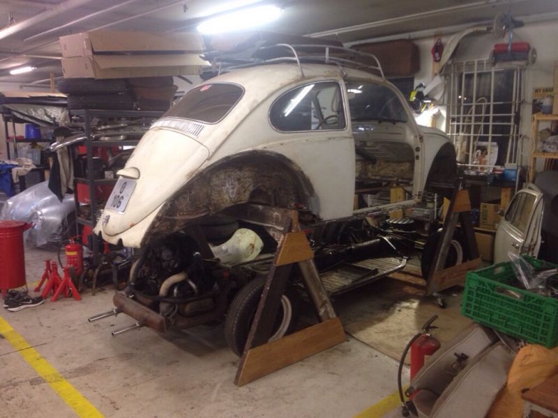

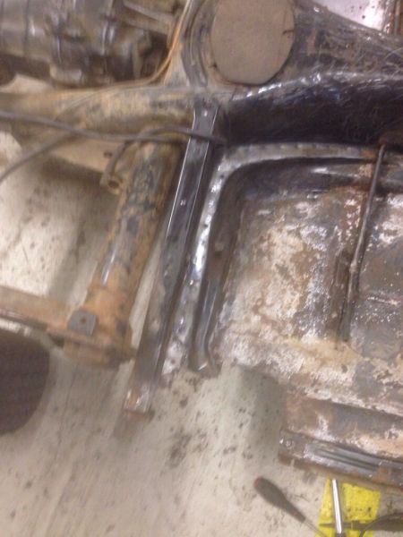

Hadde meg en liten økt til i dag. Begynte å løsne høyre kanal.

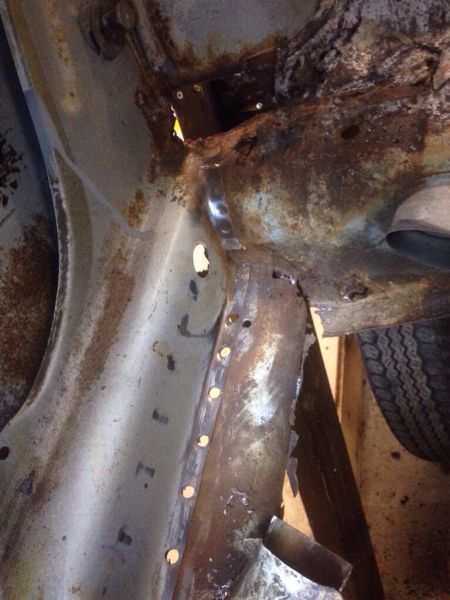

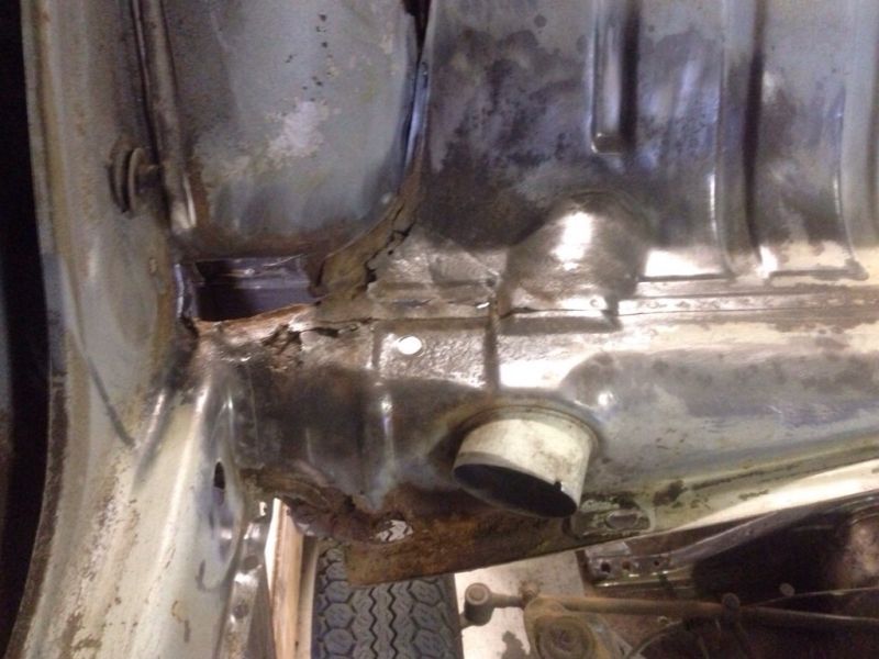

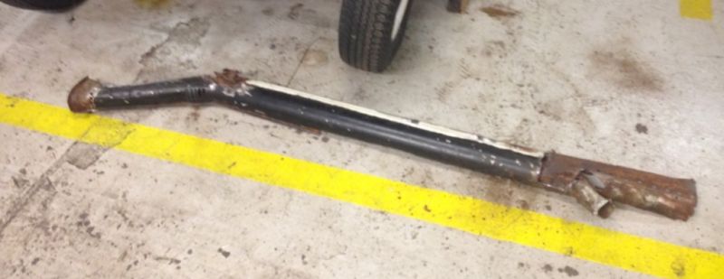

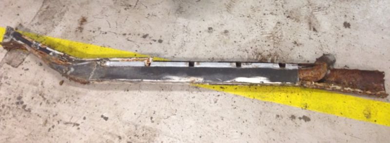

Da var høyre kanal ute. Da er det på tide å bestemme seg for type og kvalitet på sveisedelene.
Tror ikke jeg spanderer de dyreste delene på denne bilen. Spesielt med tanke på min sveiseerfaring! En mellomting hadde vært bra, men det virker litt som det er enten billig og ubrukelig eller dyrt og flott.
Må lappe litt i gulv også, men tror det skal holde med å skifte bakre del og jekkfester. Høyre a-stolpe må nok skifte, men venstre siden ser ok ut. Innerskjermer fremme er vel lett å lage til selv.

Billige deler funker de. Må bare massere litt mer for tilpassning og rustbehandle dem godt  :thup
Sv: Djupevik's 1966 Boble
Jeg snakket med dansken hos Unneberg og han mente passform ikke skulle være så mye verre enn klassikfab, men at klassikfab gjerne var mer riktig i henhold til utseende. Jeg har bestilt høyre kanal, høyre a-stolpe og cross-member så får vi se.
Vedrørende bunnplaten så blir det å kjøpe bakre gulv til begge sider snart :thup
