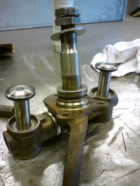

I dag var det på tide å hent fram brotsjen
begynte med å presse ut all gammal sjit.
Det viste seg at de gamle kingboltforingene hadde et spor i seg som de nye ikke hadde.
Så var det bare å brotsje litt og litt, og måle nøye underveis
Til slutt gikk kingbolten gjennom og det var klart for montering.
ferdig montert med med nye linkpins og
Kun igjen å shimse opp i riktig i forhold til bærearmene
Valgte å ta en side om gangen.
Greit å holde delene adskilt

Flott jobb det der, du får det til å se helt easypeasy ut
Jeg har et gammelt verktøy for shimsing av VW-spindler, det er på utlån nå til "Sax-man", kanskje du trenger å låne det når du skal ha det på forstillingen igjen?

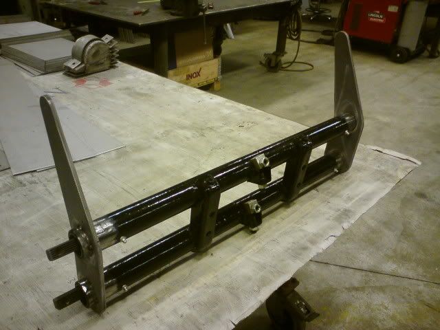

Er vel på tide å få heist denne tråden opp igjen..
Har endelig fått montert de nye dempertårna der de skal stå, og no veit eg at der e god plass.
Må vel og lage noen gjenga hylser til å feste demperen i oppe, det kjæm!
Har ikke heilsveist de endå. Lurer litt på hvordan det går med bakelitt foringene inni rørene når eg sveiser mye akkurat der som de står..
Klarer eg å ta de ut uten å ødelegge de?

Sv: t1 55 barnfresh
Du får høyra med bakar brun! Er det ikkje han som styrer med bakebittelitten?
Ellers så ser den forstillinga super ut!! Berre å starte samlebåndsproduksjon! Sånt selger som hakka løk!
