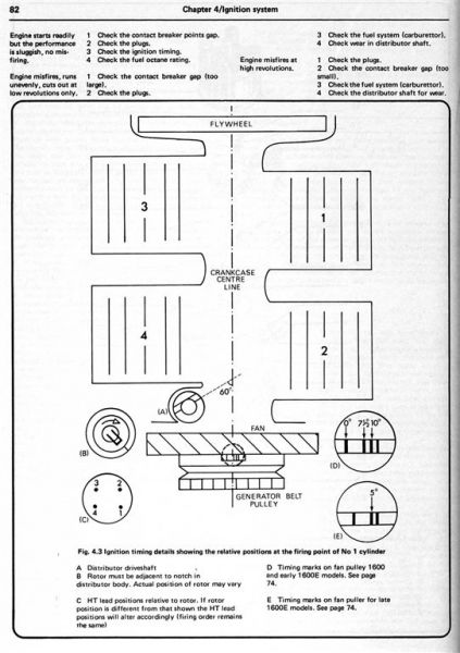

Poenget var vel at på typ3-motorer så er sylinder nr. 1 den BAKERSTE på høyre side av motoren, og sylinder nr. 2 den fremste på høyre side. Altså motsatt av på boble/buss. På venstre side er det nr. 3 fremst og nr. 4 bakerst, som "vanlig". Jeg så ikke at Tistlo eller andre hadde skrevet dette som løsningsforslag, men veeeldig kjekt å vite!

Hmmm, eg har no sylinder no 1 bakerst på høyre siden både på ambuen og Rico camperen da......Kanskje spesialbygg....
   3------1
   4------2
Sv: Geirs garasje
amubus wrote: Hmmm, eg har no sylinder no 1 bakerst på høyre siden både på ambuen og Rico camperen da......Kanskje spesialbygg....
   3------1
   4------2
Du har sylinder nr 1 forrerst, Roy. Regner med at opp på skissen din er fram på bilen? Bakerst=bakerst på bilen!
Sv: Geirs garasje
Ikke lett dtte... med bakerst mener eg bakerst/innerst lengst vekk fra der eg sitter når eg ser inn i motor rommet......... under luftfilteret.......
Sv: Geirs garasje
Fasiten... ;D
Med mye ekstrainformasjon... ;)
Sv: Geirs garasje
Ein ting e sikkert, denne rekkefølgja kjem er ALDRI til å gløyme! ;D
Susar og går som ein draum bilen no. Trur enno tenninga ikkje er optimalt justert, men det kan eg leve med til eg får nye pakningar på gassarane og "alt" skal justerast 100%.
Fantastisk krusingvær idag. Har vore ein tur i byn og fekk ei gul boble bak meg mot Åsane, det var jo litt artig!. Blir nok ein tur til før kvelden er omme. Skal berre finne fram litt greier og rydde litt til delemarknaden imorgon og fikse nokre sterkare returfjører til gassarane. :)
Sv: Geirs garasje
Jamenjamenjamen, det ER jo samme som på boble og buss, da! (Hva er'e du surrer med'a, Geir...)
Da har du snurra pluggledningane godt rundt under gasseren på høyresida av motoren da vi holdt på i alle fall ! (makan...)
Sv: Geirs garasje
Solan wrote: Jamenjamenjamen, det ER jo samme som på boble og buss, da! (Hva er'e du surrer med'a, Geir...)
Var ikkje eg so kobla dei ;) Framme-bak-over-under samma kan da vera, NO FUNKAR DET SOM BERRE JULING! ;D ;D ;D :thup
