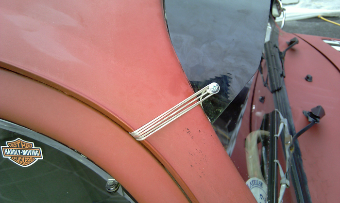

Da var custom gangstercap montert.. ble godt fornøyd med resultatet.. forløpig festet med noe "tanntråd", men er planen å lage noe annet.. skal også ha noe svart silikon rundt toppen, den som ligger mot pakningen.
Skar ut cap`en av et stykke plexiglass.. varmet med varmepistol, og bøyde til med hendene.. skulle jo vert valset for å fått best resultat, men til min "røffe" bil ,så ble det mer enn godt nok ;)
Så da sparte jeg noen 500 lapper i forhold til å kjøpe meg en cap, og så har jeg fått meg en litt mer spesiell variant ;)

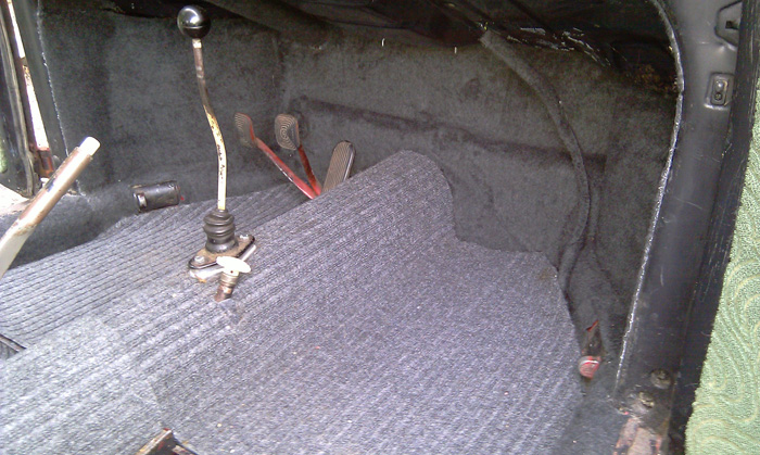

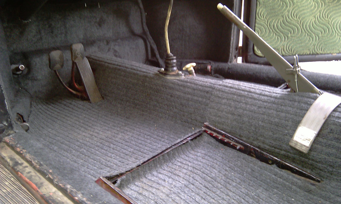

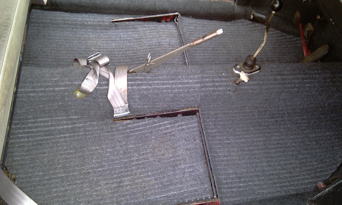

Dagens proskjekt unnagjort..
La ned gulvteppe for noen uker siden, men det gjensto å få noe teppe i fronten.
På gulvet har jeg lagt ned biltema sitt bagasjeromsteppe, og i front limte jeg på biltema sitt "høytalerkasse" teppe..
Kjøpte også spraylim på biltema som fungerte utmerket til dette bruket.
Mener denne løsningen ble et godt alternativ til å kjøpe ferdige teppesett.. hvertfall i min ratlook ;)

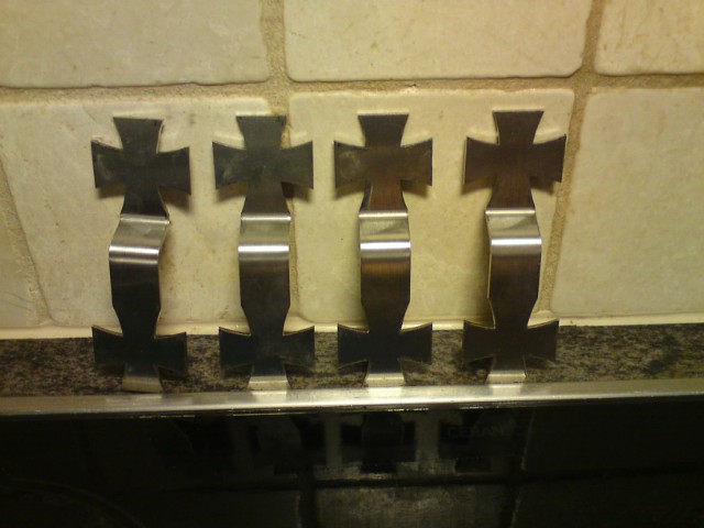

Custom cap, fortjener custom fester ;) kan ikke tenke meg at noen har noe som ligner engang ;)
Og ikveld fikk jeg en hyggelig mms ikveld om at festene til cap`en min var ferdige. spent på å se hvordan de vil passe. når jeg ser på bildet, er jeg litt skeptisk ang vinkelen på "knekken" men den skal vist være lik etter malen jeg laget.
En bekjent som har vert behjelpelig med å lage.. ;)
Kommer ikke til Bergen igjen før om en liten uke, så får ikke testmontert helt enda.
Og her er bilde av sakene ;)
