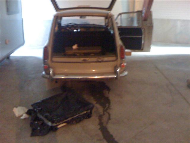

Plutselig har noe skjedd ;D
Og kun dager etter var det 20 liter bens utover alt....... bildet er fra etter opptørking!

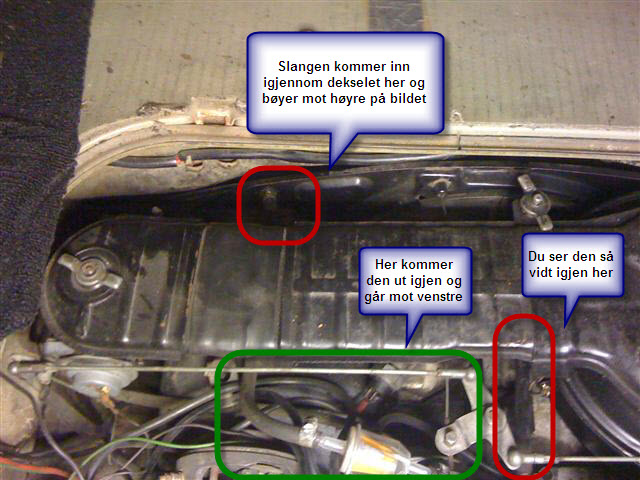

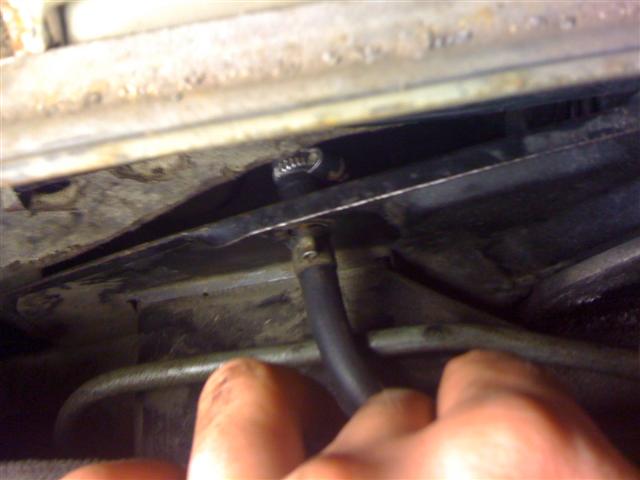

Bensinslangen var hoppet av her:
Det vil si oppe i venstrehjørnet her:
Utrolig trangt å komme til! Så enten nå blir valget offroader eller en bedre patent på bensinslangen. Tenker en mulig løsning med et rustfritt rør hele veien istedefor kun en rørstump igjennom dekselet.. Men river jeg av røret pga viberasjoner ? Røret blir nok skikkelig legering og skikkelig fittings ettersom det nok må lages klart på jobb...

Ja, rørstumpen er ca 10cm lang. Burde vært mothaker på den så slangen ikke kunne skli av.. Kunne tenkt meg og modifisere litt så jeg får vekk lekkasjepunktene. Det var et reint hel...te å komme til uten skikkelig jekk og bukker. Måtte bruke en 3tonns pallejekk(eneste som gikk under) og lecablokker for å komme meg under bilen, men alt går jo an.. :thup
Egentlig har jeg ikke lyst å bore opp hullet i dekselet, noe jeg må gjøre hvis jeg skal gå med en slange eller et rør hele veien.
Hvis jeg derimot borer opp litt kan jeg sette inn en gummipakning i hullet så den nye slangen jeg trer igjennom ikke blir slitt/gnisset mot kanten..
Hvilken diameter må jeg ha for å få nok bensin igjennom ?

Trur det er meiningen att det skal vera ein overgang i det røyret. dvs frå 8mm ut av rammo til 6mm i motorrommet. lurar på om dimensjonen går ned for å øka trykket

Jeg har en rørstump gjennom, 6 i ene enden og 8 i den andre. Ikke noe mothaker, noe jeg også reagerte på. Kjørte på med ordentlige klemmer og røsket i det for å sjekke at det holdt. Tror kanskje bensinfilteret ditt står feil vei?
Det stemmer som Tistlo sier at det er 8 mm frem til lekkasjen din og 6 mm videre til gasserne.

hmm.. mener røret såg likt ut på begge sider. Nå såg jeg ikke etter om det var større eller mindre da det ikke var i tankene. Røret så også ut til å være 6mm. det var ihvertfall ikke 8mm. Men mulig slangen før røret er større og restriksjonen ligger i overgangen fra slangen til røret. Isåfall ikke rart det blir lekkasje med årene!!

Men det er jo mulig det er 8mm i rammen, og at overgangen til 6mm ligger der nede og ikke oppe der det går igjennom dekselet! Altså at slangene på begge sider er 6mm innvendig.
En forklaring av bilde:

Overgangen skal vera der som dekselet er orginalt ivertfall, dvs 8mm slange frå ramma og opp til motor. 6mm frå deksel og i heile motorrommet. Dersom  det er 8mm slange på 6mm røyr so er det jo forståeleg att den hoppar av. uansett fort gjort å få orden på. men ta av luftfilteret so vert det mykje lettare å komma til;) byt alle slangar som ser gamle ut, brann er ein uting..

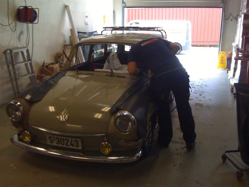

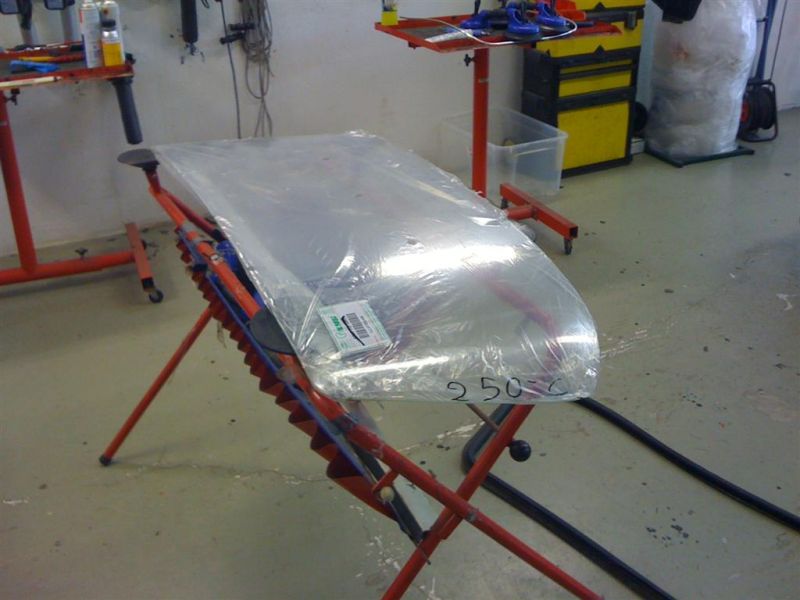

Fikk satt inn ny frontrute i dag. SIIINNSYKT god service hos Autoglass på Midttun!! Var innom de i går, de hadde rute på lager, kunne faktisk velge mellom flere forskjellige - blank, grønn, grønn med blå solskjerming oppe osv.. alt på lager!! Kan reklamere med at de holder på å utvikle en egen veterankatalog. De har frontruter til ALT.. 110 000 ruter på lager på mdttun!!!!! Og best av alt!! da de tok ut gamle ruten var det jo litt rust i kantene under pakningen - hva de gjorde ? De slipte ned hele kanten, vekk med all rust og på med syregrunning. Tok en time ekstra, men for totalpris 2500,- klager ikke jeg!
Konklusjon: De kan absolutt anbefales!!
Her slipes det godt:
Den nye ruten før montering:
