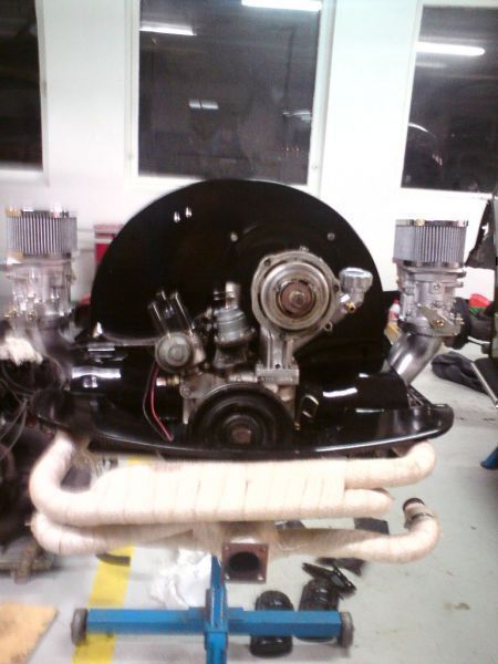

Leeeenge siden oppdatering her no...Hatt en kjempesesong og bilen har blitt brukt MYE  8) Banekjøringen fra Boretreffet sitter fremdeles friskt i minne! Definitvit årets høydepunkt for min del. Bilen har nå kommet i hus på Breistein, og motor er tatt ut.
Høstens/vinterens planer:
-nye motorfester
-montere dobble gassere - og få dette til å svive å gå.. :o
-få motorrommet til å ta seg bedre ut
-195/60 bakdekk + mer senk
-gå over bremser
-stramme hjullager
-litt lakkflikking+++
I og med at det blir sabla trangt med dobble gassere vil jeg lage "inspeksjonsluker". Hvor stor er det vanlig å lage disse? Noen som har bilder?

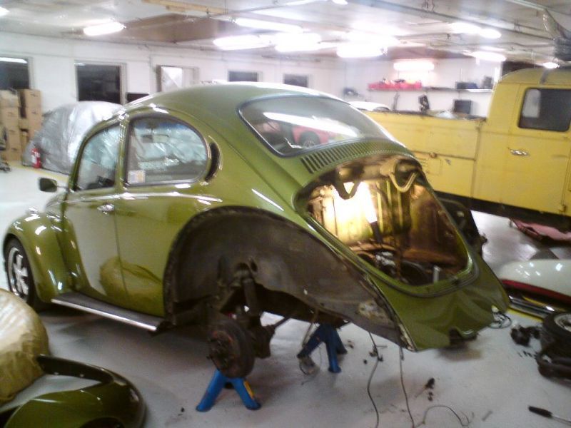

Har kommet litt igang med mekkingen  :)
Motor er ute, fremre og bakre girkassefester er byttet, kjøleblikk er lakket, og jeg har begynt å montere motoren igjen. Neste på programmet er å montere motoren ferdig, prøvestarting i bukk og få montert inspeksjonslukene.
Sv: Min 1303s
Og med litt lett massering (les: hamring og sliping) fikk innsugene til slutt plass..... ;)
