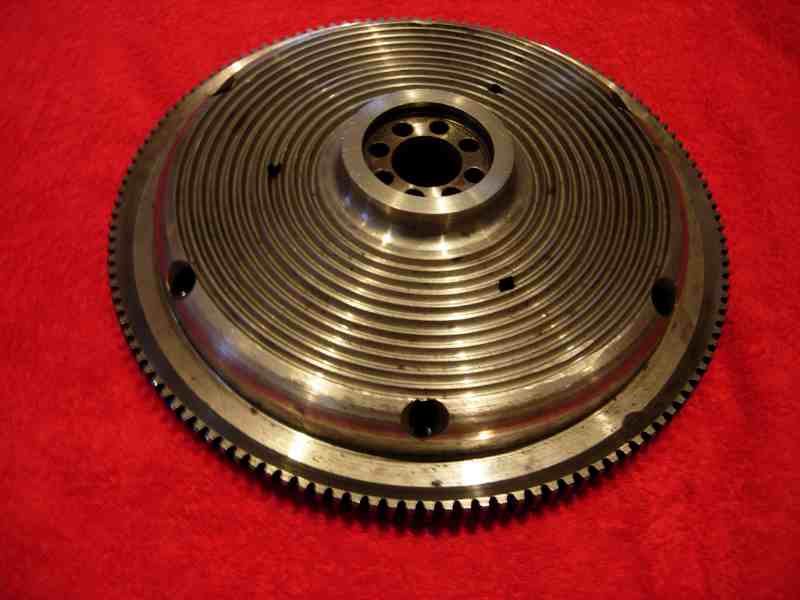

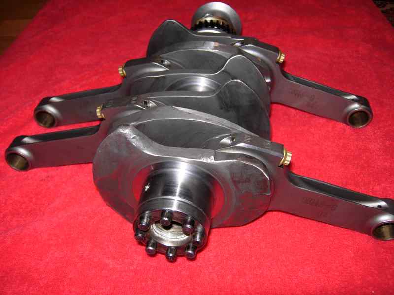

Noen av komponentene.
- Veiv.jpg (31.74 KiB) Viewed 4343 times
- svinghjul.jpg (31.57 KiB) Viewed 4294 times
- autocraft.jpg (31.76 KiB) Viewed 4244 times

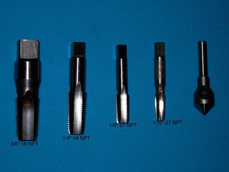

Gjengetapper også på ebay (litt lenger tid - 2 uker fra min betaling til de lå i postkassen)
Kjøpte også 4 NPT gjengetapper (1/16", 1/8", 1/4" og 3/8") samlet til 35$
http://cgi.ebay.com/ws/eBayISAPI.dll?Vi ... Y.m238.lVI
(OBS, Verktøyet til høyre er ikke brotsj, men 90° Countersink - mulig den ikke blir brukt - ble handlet i iveren...)

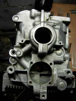

Sv: 56 cal-look + motorbygge
Noen bilder av blokken min (mangler bilde av svinghjulssiden m/3+1 plugger)
- blokk front.jpg (13.78 KiB) Viewed 4153 times
- Bokk - 1 p (13.78 KiB) Viewed 4168 times
- Blokk 1 p (13.78 KiB) Viewed 4159 times

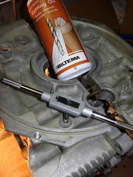

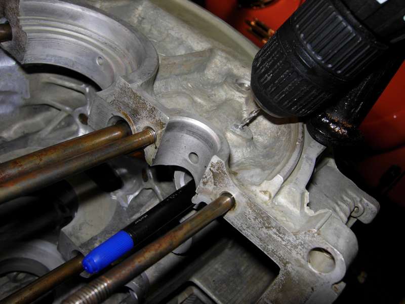

Da er jeg begynt å gjenge opp til oljepluggene. Boret først opp med de rette målene over.
Det gikk smertefritt å gjenge opp til 1/16 plugger (de minste) - må ganske langt inn med gjengetappen før den lager diameter stort nok på hullet til at hele pluggen går inn. Merk. Når du for-borer 1/16 hullet på svinghjulssiden, pass på at du ikke borer så langt inn at du skader boringen som løfterne går i. Jeg la en penn her for at jeg ikke skulle bore for langt. (se bilde 1).
Husk også å ta ut stempelet for oljetrykksventilen (den som er under den STORE skruen under motorblokken), ellers er det lett for å bore borti dette stempelet.
Brukte litt skjære-olje kjøpt på Biltema ved oppgjenging (bilde 2). Det var tungt å gjenge 1/8 og 1/4 pluggene - da hullet som er for-boret er trangt i forhold til gjengingen. Var igrunnen litt glad for at det var en brukt blokk jeg "eksperimenterte" på - er usikker på hvor sprø en slik magnesiums blokk egentlig er. Bruk en STOR skiftenøkkel på gjengetappen eller som meg - hanske.
Har ikke boret de to siste hullene for 3/8 pluggene - da jeg fant ut at jeg ikke hadde 14,5mm bor til for-boring.
- boring.jpg (48.41 KiB) Viewed 4107 times
- 6mm m oil.jpg (47.56 KiB) Viewed 4103 times
- 11mm.jpg (26.74 KiB) Viewed 4094 times

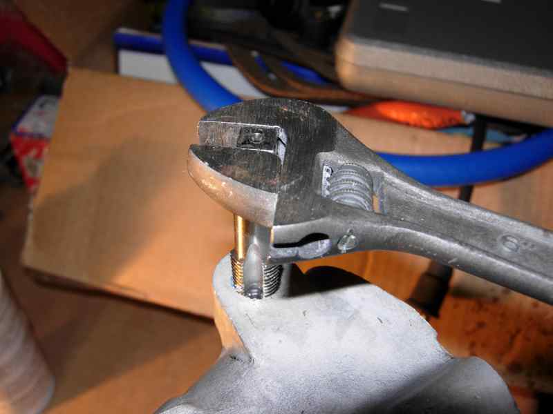

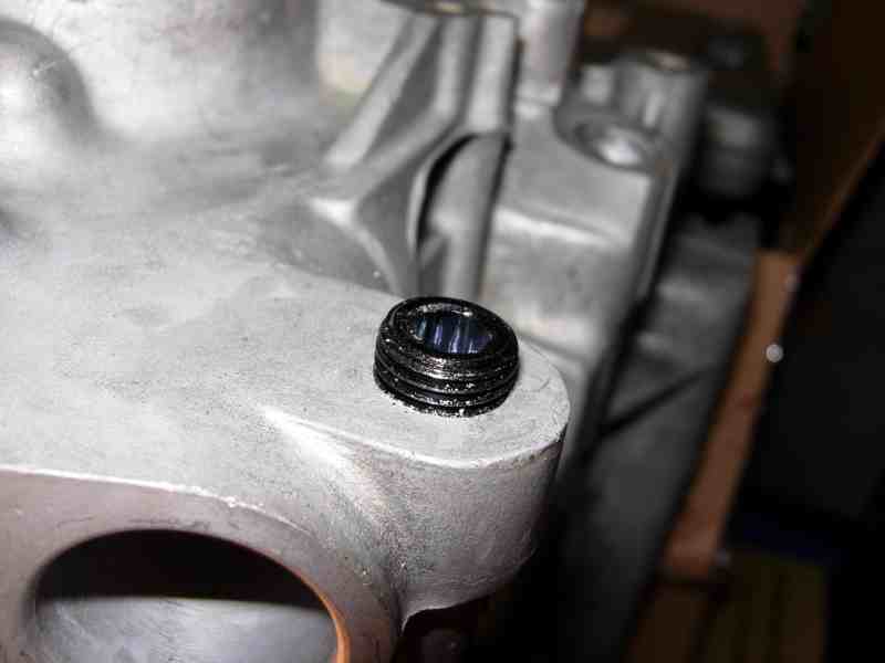

Pluggen er ikke trukket til - men den går greit til et visst punkt, så blir den strammere. Hullet er jo nå blitt kon med disse gjengetappene.
Blir tur på Biltema i morgen og kjøpe Umbrakonøkkel med TOMMEMÅL (39 kr) for å kunne skru inn disse "amerikanske" NPT pluggene. 14,5mm bor må jeg også prøve å finne meg!
Blokken må selvsagt vaskes og blåses rein før pluggene teites fast med Locktite. Det blir masse spon som er skummelt for motoren her!
- pluggi.jpg (19.99 KiB) Viewed 4092 times
- umbrako.jpg (2.92 KiB) Viewed 4077 times
