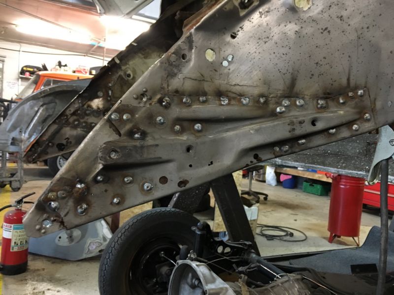

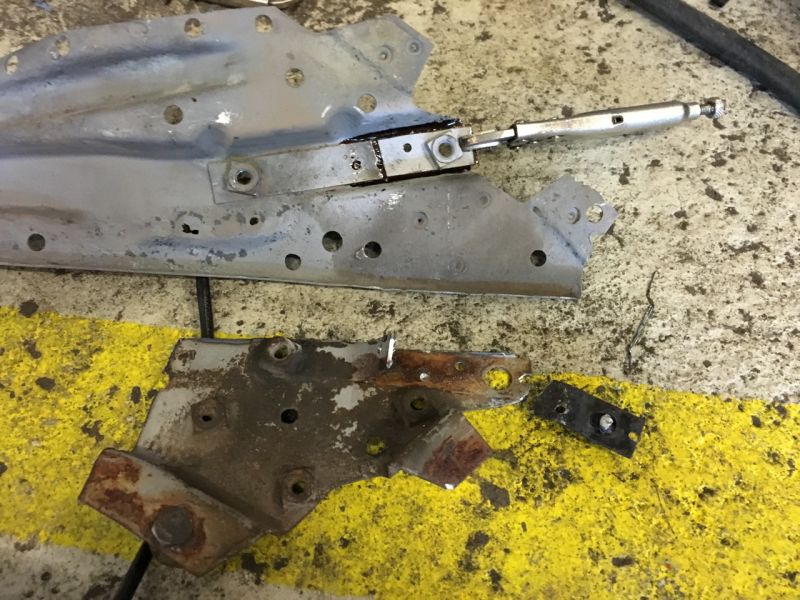

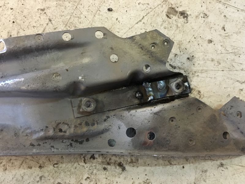

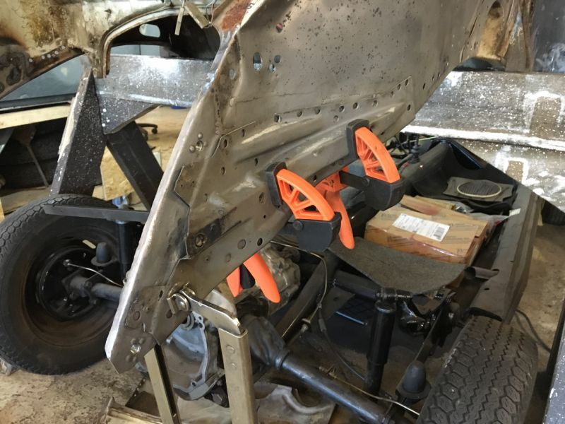

I dag fikk jeg tatt andre siden. Her var det en bolt som var knekt i ene mutteren så også her ble det hentet litt fra dele-støtfangerfestet :thup

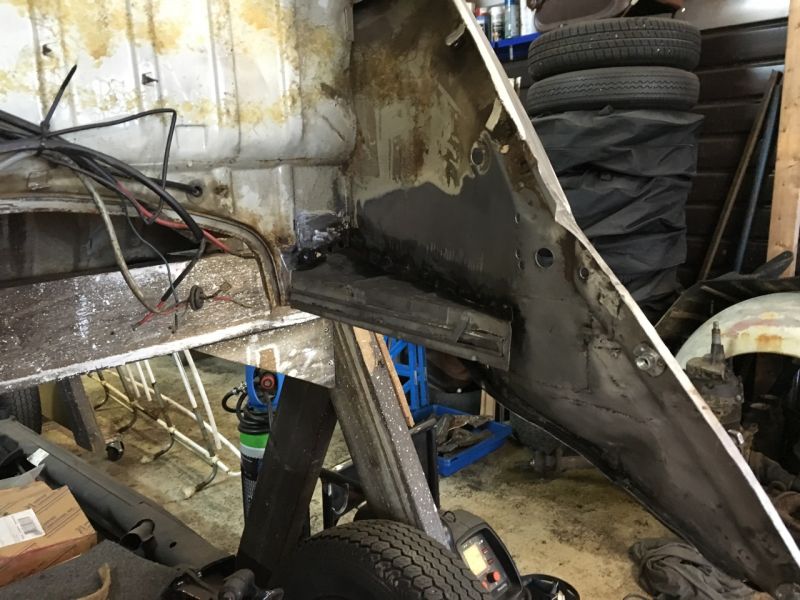

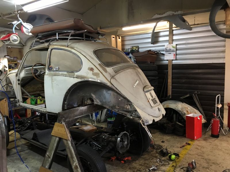

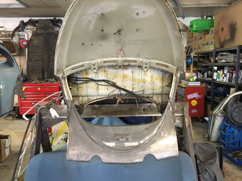

Kjære dagbok, i dag ble det montert hyller i motorrommet :D Litt fix på bakplaten nå før den kan sveises på igjen :)

Sv: Djupevik's 1966 Boble
Post by J.R.H »
Går unna ditta,skal den på veien til sommeren?

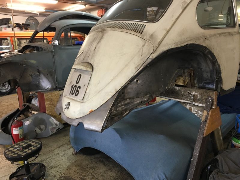

Tja, til sommeren neste År kanskje?  :thup
Har fått gjort litt, men det føles ikke så veldig effektivt, uten at det er noe problem :)

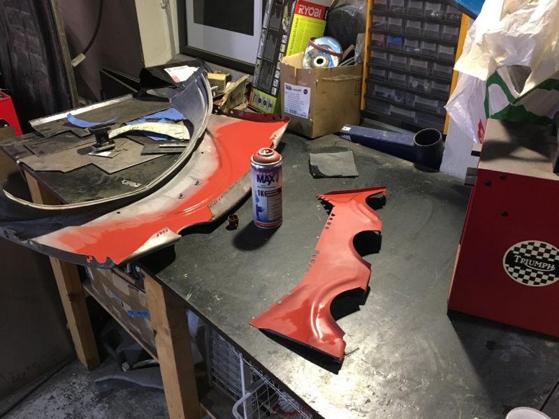

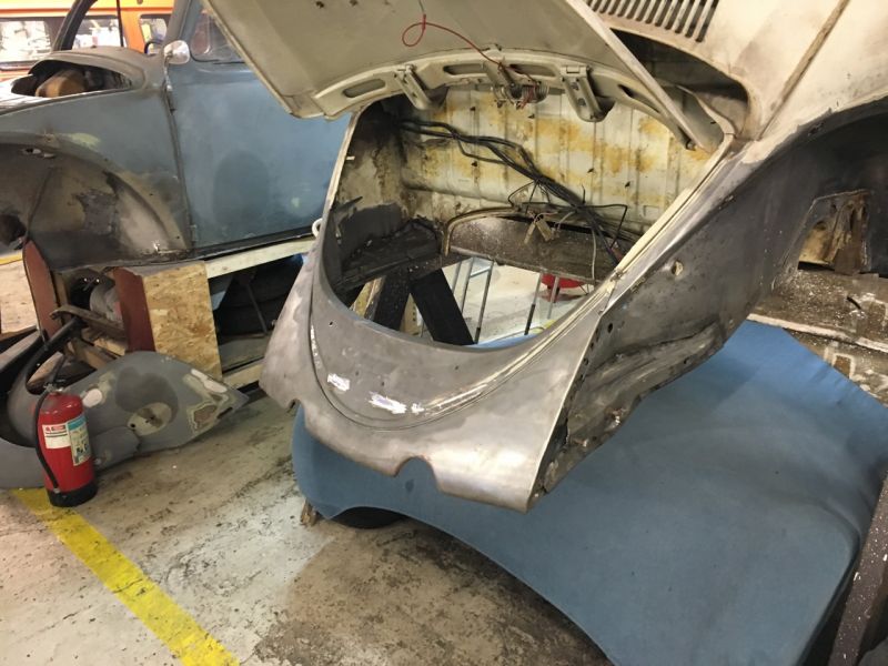

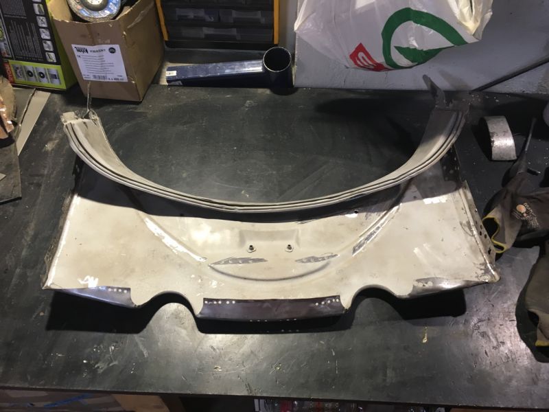

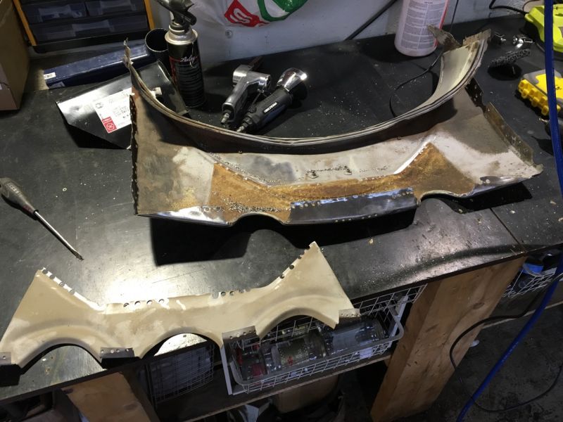

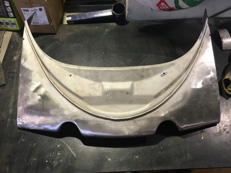

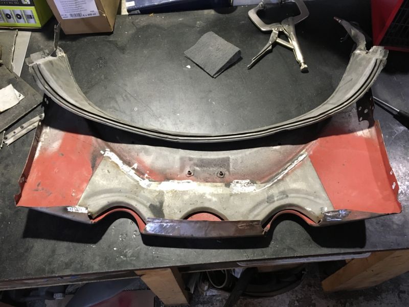

Da har bakplaten fått seg en runde med sandblåsing, bulkretting, sveising, pussing og ferrobet. Har tatt av forsterkningsplaten på baksiden. Neste steg er å få på noe grunning der jeg ikke kommer til senere, sveise på forsterkningsplaten for så å sveise på bilen igjen :thup

Se der ja, det er jo goodfeeling å vite at det er greit bak der. Hovedgrunnen til at jeg tok den av var at jeg hadde en knekk i bakplata som ikke hadde vært så lett å rette uten å ta den bort.
Når du gjorde jobben på din så hadde jeg hatt boblen min i ett år, og såg nok ikke for meg at jeg skylle gjøre den samme jobben 6 år senere ;D

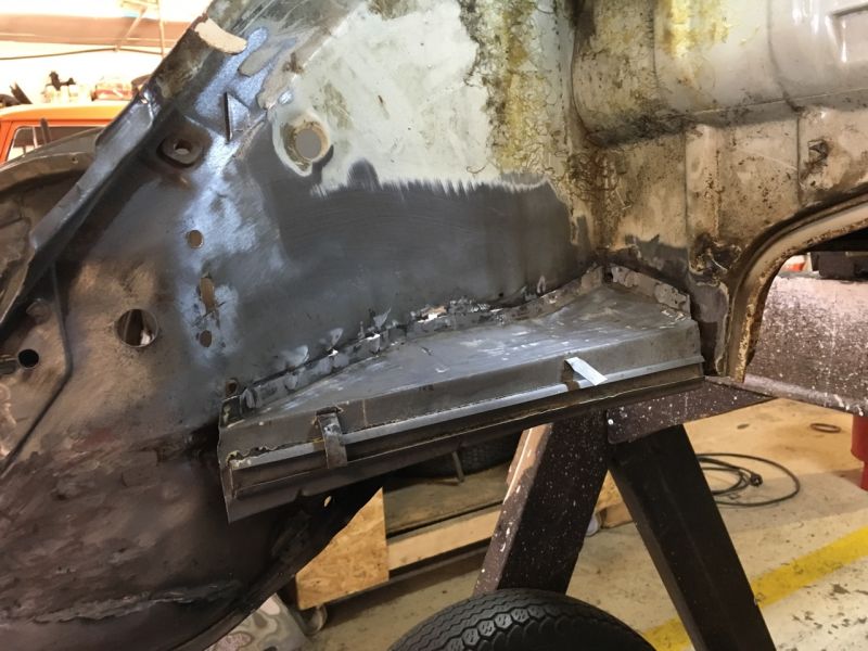

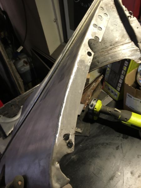

I dag fikk bakplaten og forsterkningsplaten litt grunning før det ble sveiset sammen. Nå skal det være kjapt gjort å sveise bakplaten på bilen igjen :)
..å det var det :)
