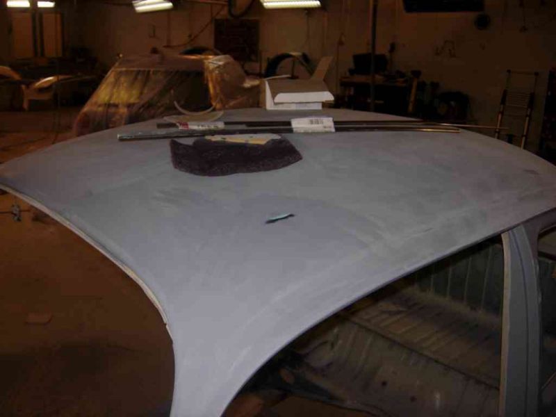

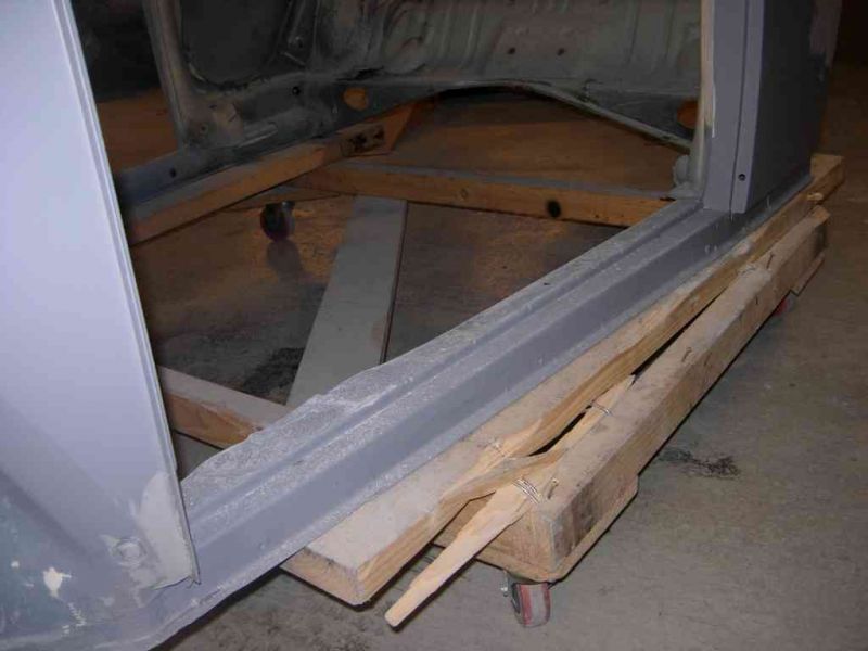

Noen timers jobbing i dag. Stripper bunnen også for tjæremattene over tunnellen. Det gjør seg selv med Påls varmelampe!
Sv: Late-looker - 1969 modell
Mangler nå bare et Gene Berg "Midmount" girkassefeste på rammegaflene + litt skraping av bodyshuts så er bunnen klar til å sendes av gårde.
Håper det går greit med disse dålige mobilbildene.

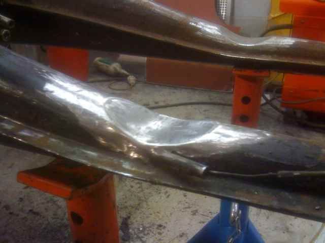

Takk André (rosen for jobben må forøvrig gå til Trygve). Vi målte i går og tror det skal være plass til litt større dimensjoner på drivknuter. Har ikke landet på noe her ennå. Har du noen anbefalinger. Må tåle hjulspinn og drift i store hastigheter  ;)

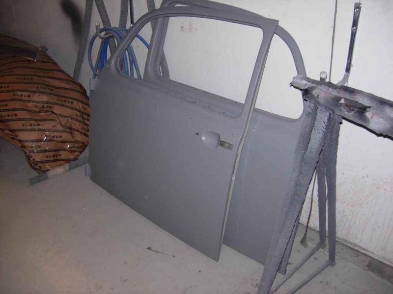

Da skal det lakkes til helgen!
Fikk forresten tak i Veng klemlister til gummipakning rundt panser. Koster ca 100kr/meter. Kjøp de lengste (110 cm?). De var også biligst. Hartveit på Møhlendal har dem dersom du ringer og bestiller. Hos meg blir de grunnet, poppet på og lakket.

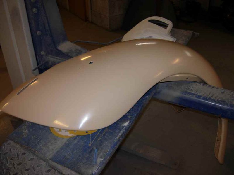

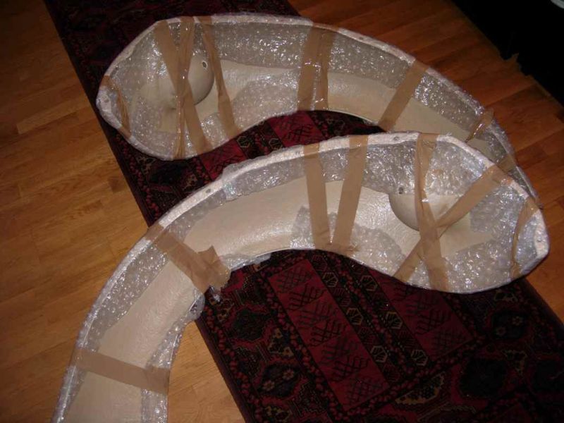

Fikk også kjøpt et sett skjermer hos Tom Ivar Schei i Stavanger. Jeg trengte bare bakskjermene, men kan jo være greit å ha til siden. Det er Day Moulding glassfiberskjermer. Skal visstnok være svært god kvalitet. Takk til Tom Ivar som også leverte dem ombord på Flaggruten. 215 kr i frakt for 4 skjermer er jo ikke noe å si på!
Varmer hjertet å se Day Moulding sjermer igjen.
Snakk om kvalitet!  :)

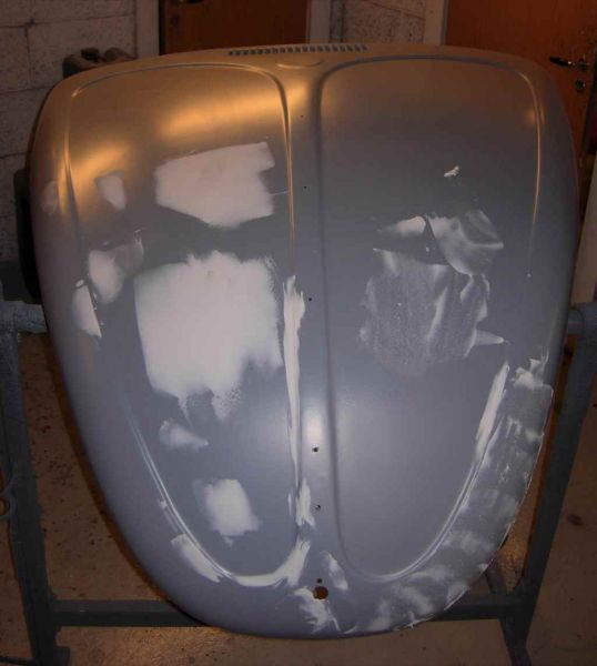

ang panserlista, det er ikkje bedre å lakka fyrst og montera etterpå, sidan du skal poppa den fast? grunning only imellom trekker jo til seg vatn?

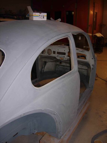

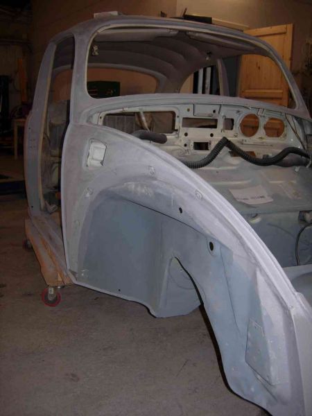

Ikke noe skruing på meg disse dagene, er hjemme med influensa.
Tistlo, det blir vel uansett bedre enn det originale der det ikke var behandlet mellom i det hele tatt.

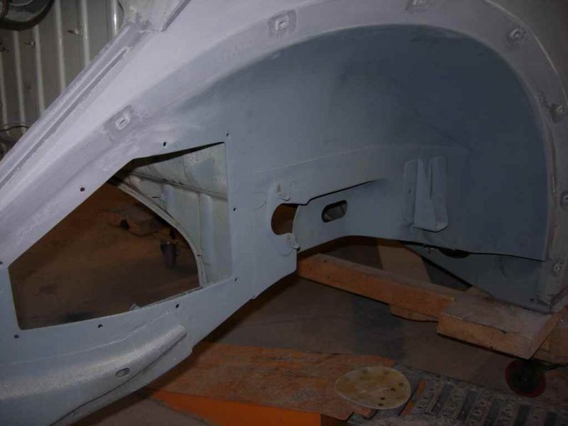

Ellers ble det ganske mye ekstraarbeid hos meg pga. sandblåsigen som var foretatt. Platene hadde slått seg, bla. bak B-stolpen der i utgangspunktet var helt fine originale plater. Skjermene som var blåste kunne jeg ikke bruke, de var vridde.
Lakkereren mente de hadde brukt altfor grovt medium når de blåste. Til advarsel for andre.
