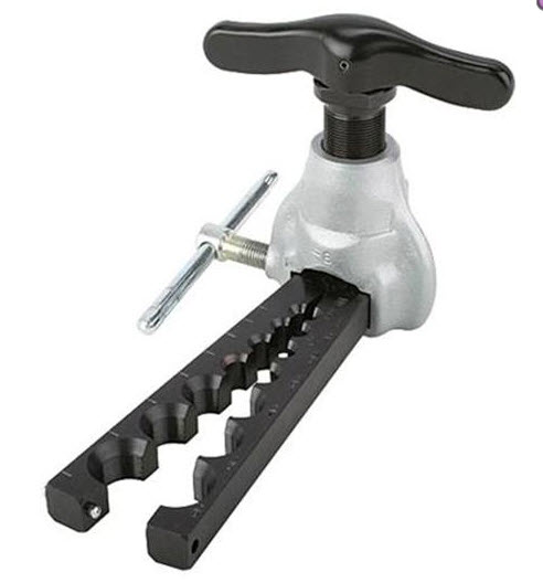

Om du kan bruker denne :  http://www.biltema.no/no/Bil---Mc/Verkt ... gsverktoy/ så har jeg ett slikt sett, som du kan få låne.
Holder på med å legge opp rør selv, men har ikke helt tenkt igjennom alt enda. :-[
Sv: Late-looker - 1969 modell
Kan det stemme at den lager 45 graders kon?
Det er nok 45o på den til bremserøyr ja

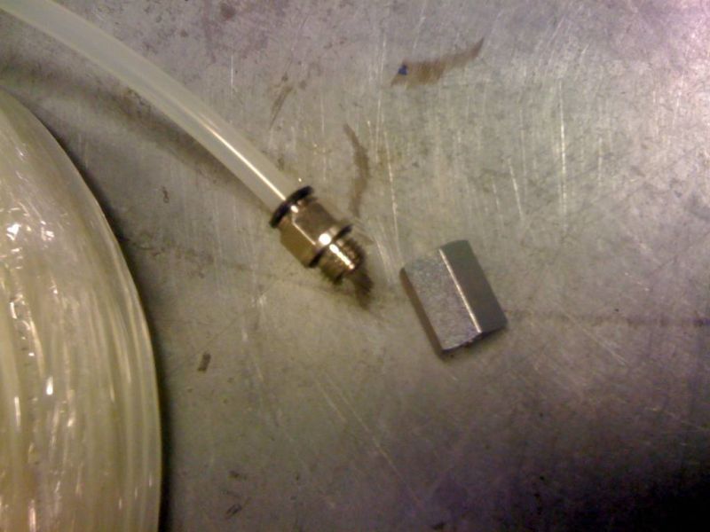

Fikk forresten anbefalt denne løsningen hos Tess til bensinrør i tunnelen. Nylonrør (rørslanger) med hurtigkoblinger. Veldig enkel løsning. 12mm (9mm innvendig) tåler 17 bar og er bestandig for bensin og kjemikalier. Koplingene tas enkelt av og på det fleksible røret ved å trekke kragen tilbake. Rimelig er det også! BSP gjenger som standard.
har du en priside `?  Virker jo som en ålreit løsning. Eneste jeg lurer på er hvordan det blir med gnissing i tunnelen om den trekkes ? Er en del ting den kan ligge og vibrere mot .
