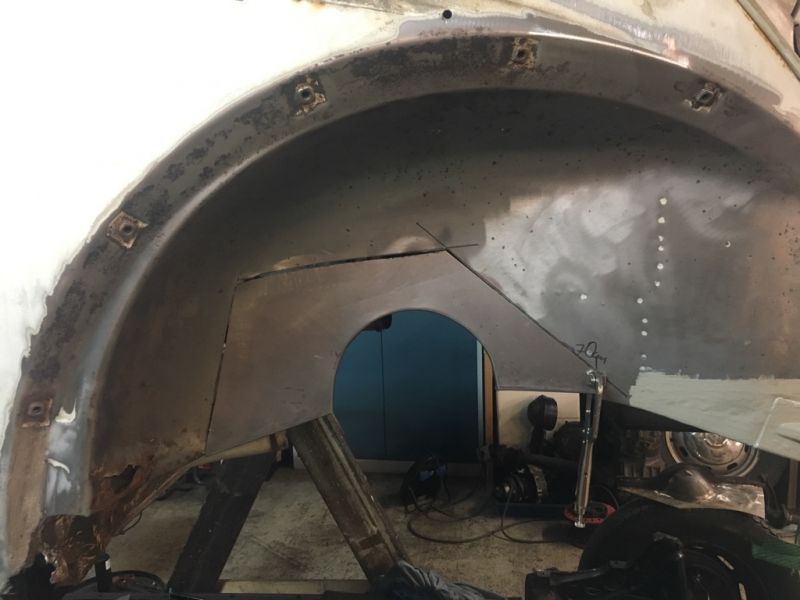

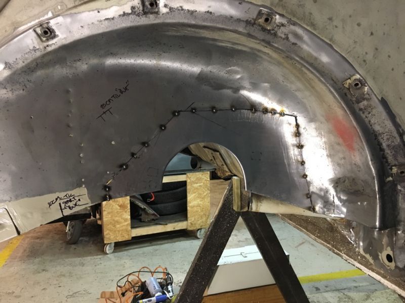

I kveld ble den nye biten sveiset på plass. Åpen onsdag med vafler, kaffi og flere folk innom! Mye aktivitet på mekkingen også så det er veldig kjekt :thup

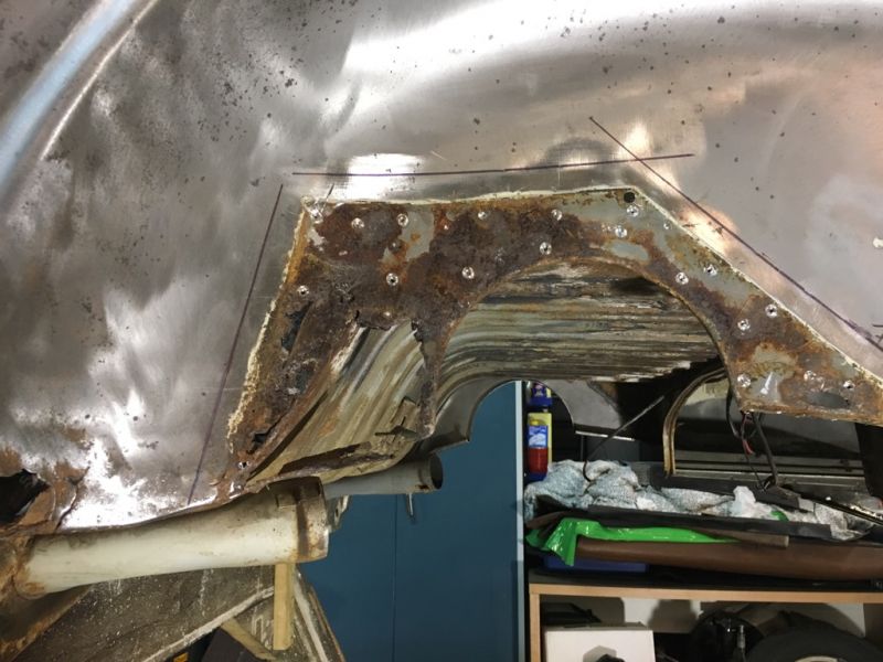

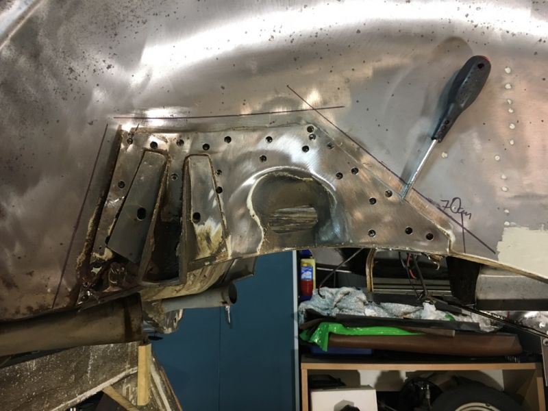

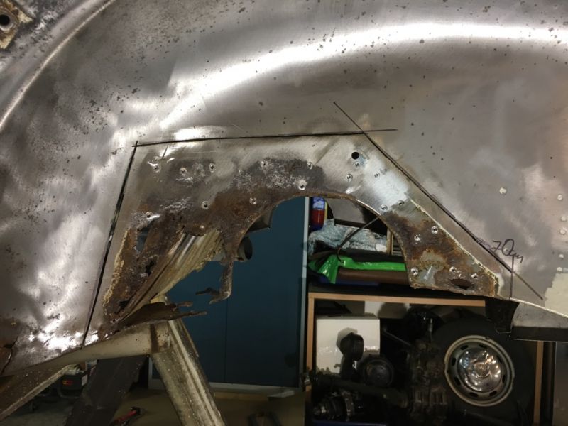

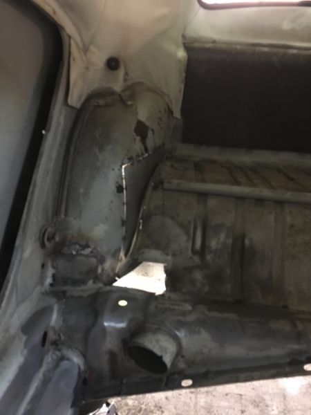

Har fått kappet ut rusten på andre siden også nå.

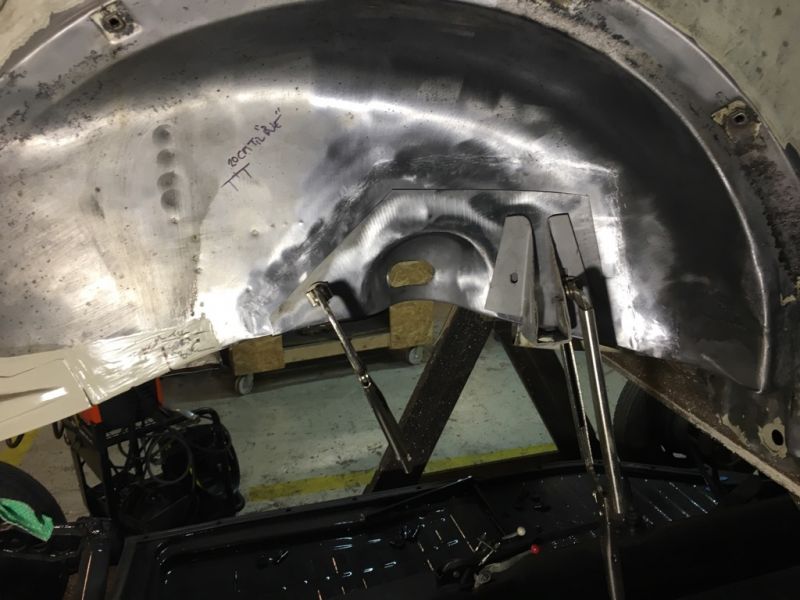

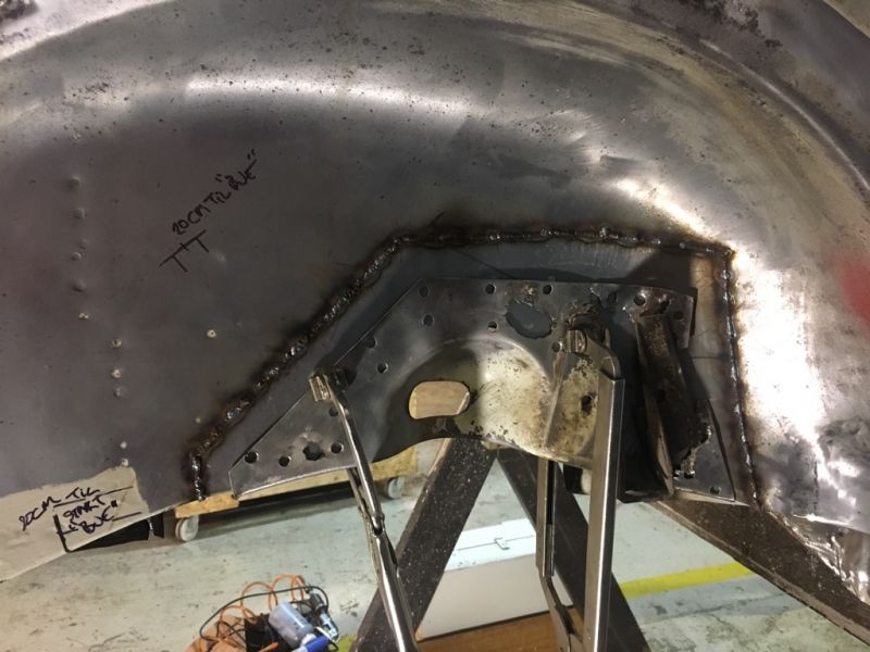

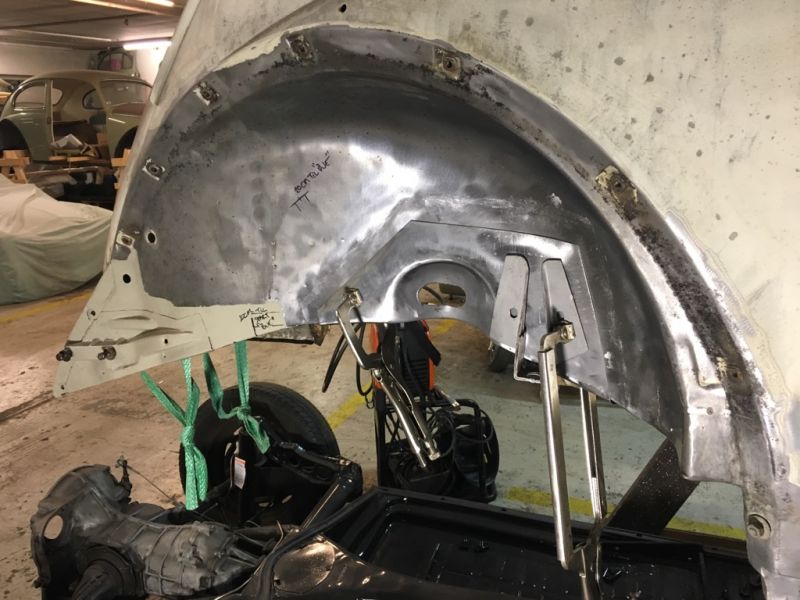

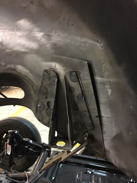

Fortsatte på høyre side i dag og fekk reparert selve karosserifestet :thup
Sv: Djupevik's 1966 Boble
Ser jo helmaks ut, bedre enn da bilen var ny! Kred!  8)  :thup
Bedre enn ny vil jeg ikke påstå, men det karosserifestet ble overraskende bra :thup

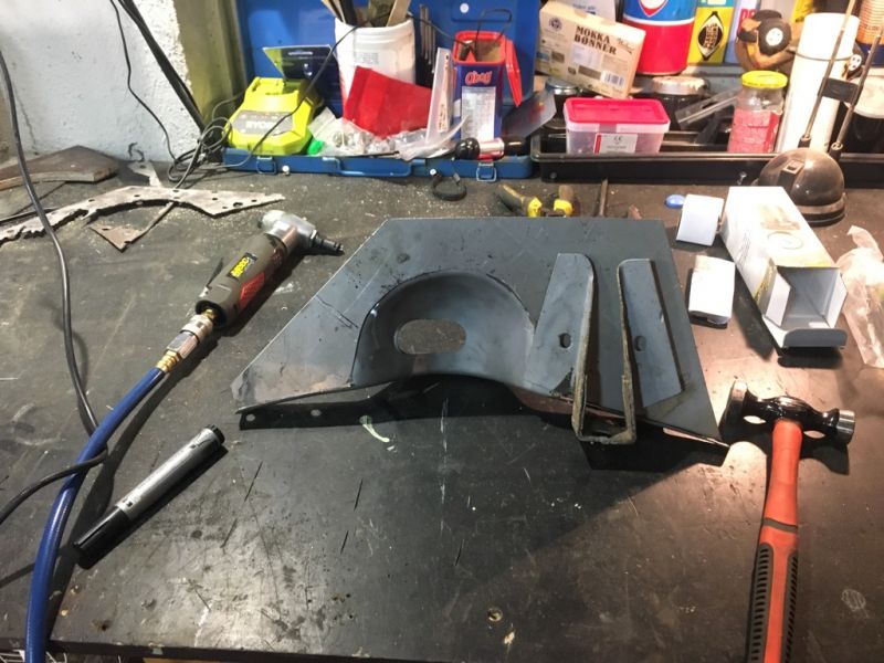

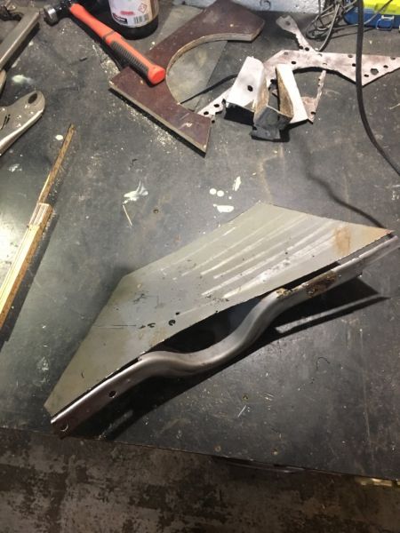

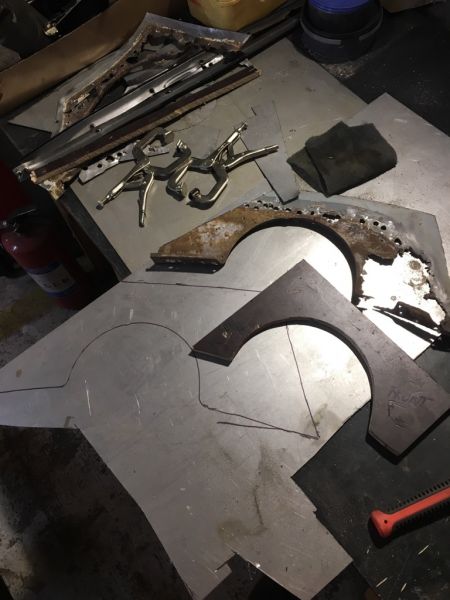

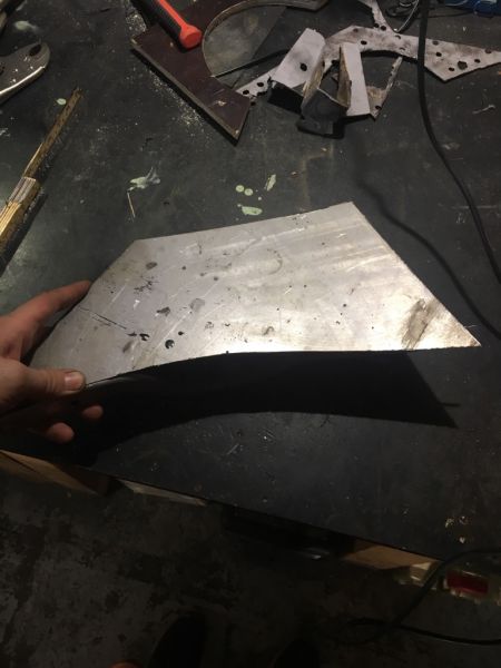

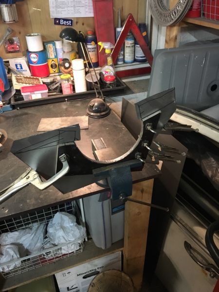

Pappmal og plateknekke for å lage festet?

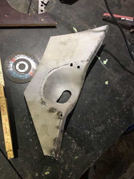

Hei, jeg kappet av kuppel og profilen under som jeg gjenbrukte. La det gamle avkappet på stålplaten og tegnet rundt. Så tok jeg platen i det engelske hjulet til det fulgte kurven til resten og så tegnet jeg av rundt kuppelen og kappet ut.
Sveiset så fast delene og formet ferdig platen i det engelske hjulet og med krympe-strekkemaskin. Selve karosserifestet brukes også på ny etter sandblåsing.

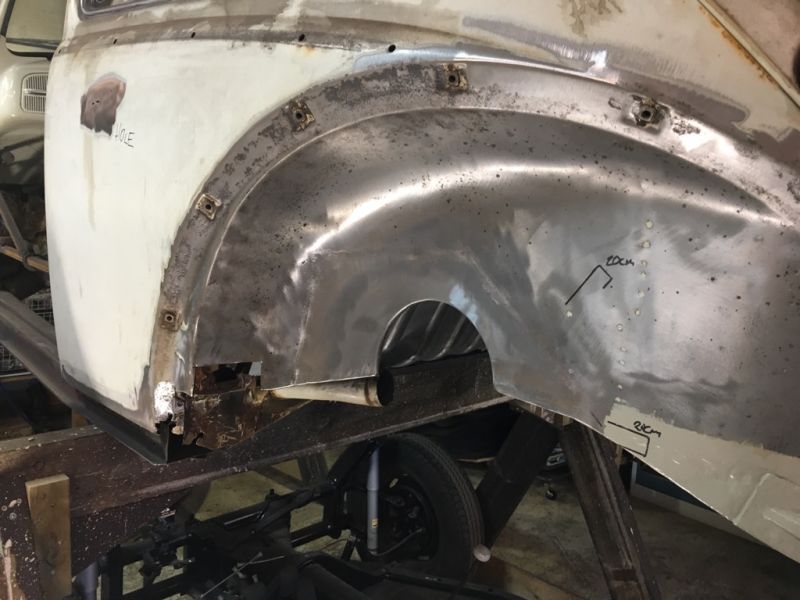

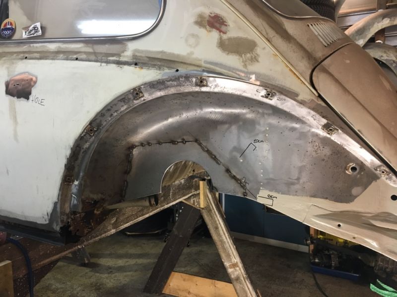

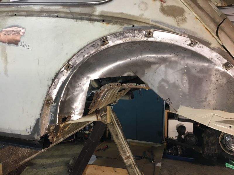

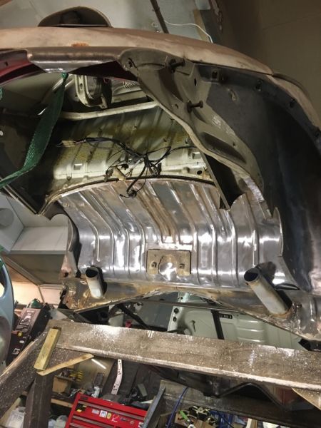

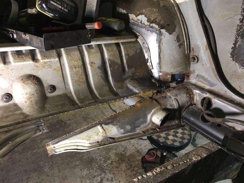

Venstre side påbegynt etter å ha sveiset fast braketten til karosserifestet på høyre side.

Takk for det! Nærmar seg sakte ferdigsveist bil... Då er det vel på tide å selge den som projekt ;D

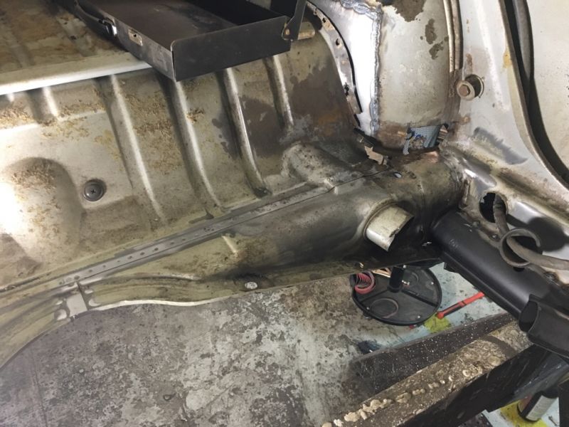

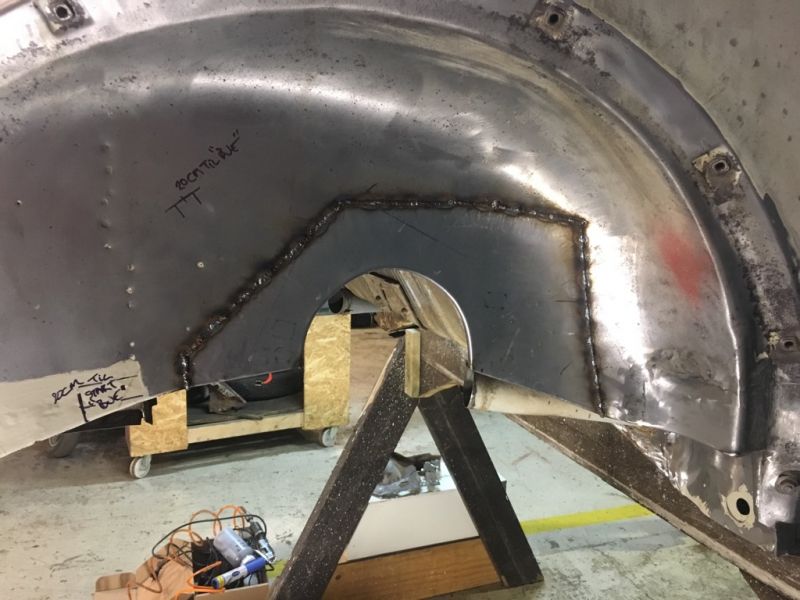

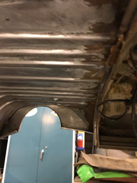

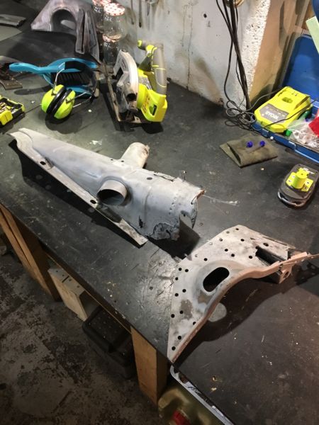

Påan igjen! Har sveiset innerskjermen på venstre side. Har pusset rust fra undersiden av orkestergraven og har fått løsnet «cross member» slik at den kan lappes og settes tilbake.
