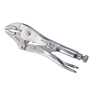

mens jeg demonterte potta var jh racing sjapp på og justere bremsene mine bak.. nå har jeg borra ut bolten på ene siden og erstatten den med ny bolt. klar fiks. på den andre siden har jeg en del av bolten ute så der tenkte jeg prøve meg med en SVÆÆR tang og skru den ut.. så satser jeg på at jeg er klar for auto slalom til helga
Sv: Gull Biggi big..
Når du har igjen restar av ein knekt bolt so er det ikkkje ei Stooor tong som er tingen!!
Du må bruka Vise-Grip ! Sjølvgripstenger
- 10cr_lg.jpg (9.55 KiB) Viewed 3029 times
ja fikk tak i en sånn.. det gikk greit og få den ut
