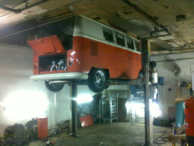

Litt mekk idag også. Jeg fikk justert clutchvaieren, jeg hadde problemer med å få koblet helt fri, så nå blir det forhåpentligvis mindre "tannpuss" når jeg skal gire... Og så fikk jeg tredd ny varmevaier, etter en del mikk og makk, sveising på rørene osv (takk til Padden for sveising). Fikk også ordnet til nye "trekkspill"-varmerør bak (aluflexslanger funker IKKE der bak, da fikk jeg masse motorstøy inn via varmeapparatet). Og så fant Padden ut at slarken i styringa er slark i linkpin-greiene foran, så disse må shimses riktig. Jeg har nå ringt med Erik Dahlberg (Jee), som flippet spindlene mine, og hans skal få sendt meg shims i morra. Fortsettelse følger på onsdag...
- Mekk-11.07.11.jpg (40.52 KiB) Viewed 7054 times
E no endo godt dei held bra takhøgde på Breistein
