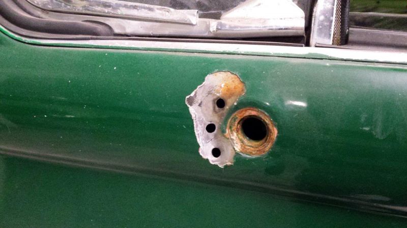

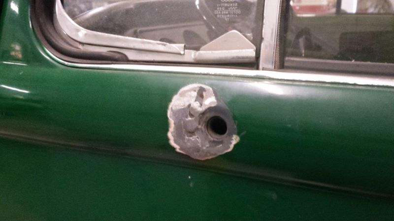

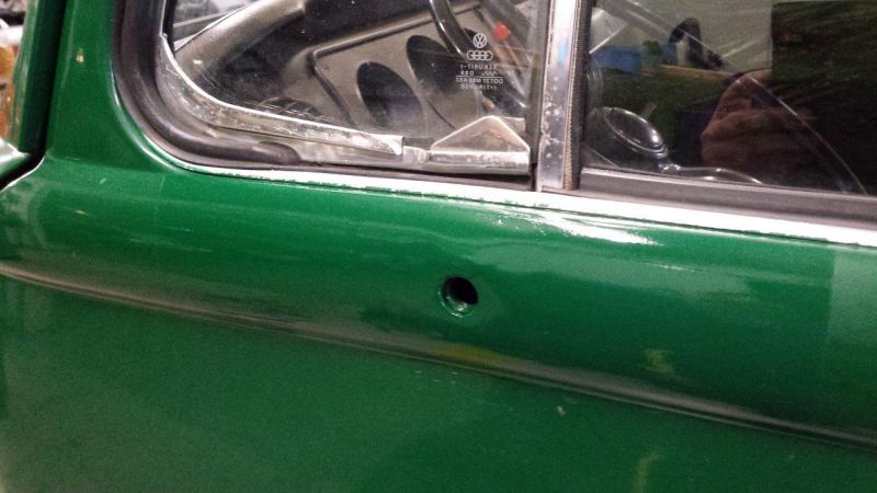

Det var en avskalling ved speilet på førerdøren, det viste seg å være bly... En gammel reparasjon som begynte å gi etter...
Brukte et lite stemjern for å få vekk blyet, det var forankret i tre punkter som måtte brytes.
Sveiset igjen hullene...
... og sparklet og grunnet og lakket... en grundig polering må til... ;)

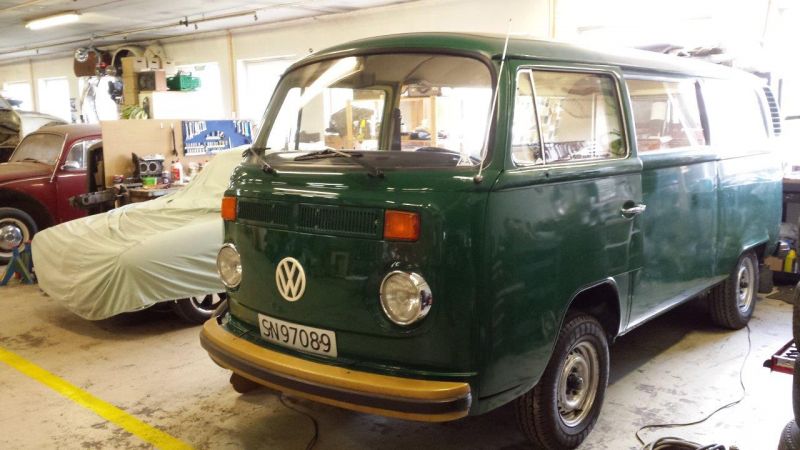

Så har den endelig fått på plass beviset for hvem den er... det var på tide... for 35 år siden var det våpenskjoldet til Bergens Tidende som fikk den plassen - men nå er det altså rettet opp... :thup
Takk til Morten som gikk berserk med poleringsmaskinen på fronten, gromjobb før VW-emblemet kom på plass!!!

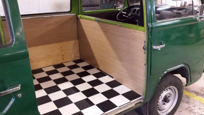

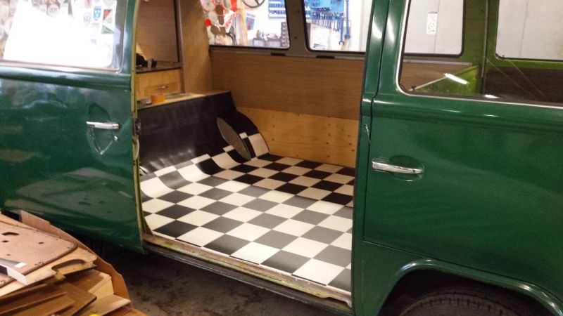

Så til slutt i dag, det begynner å flaske seg i camperdelen... gulvbelegget er kommet på plass...!!! ;D
[attachment=7]
[attachment=8]

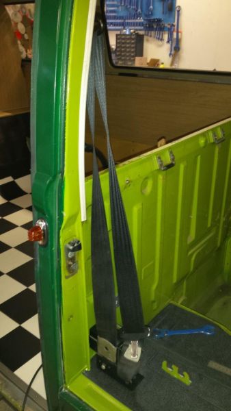

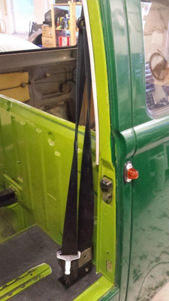

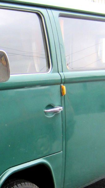

Litt småputling i det siste...
Har blant annet fått på plass nye matter inne under setene, fått på plass igjen sikkerhetsbeltene og nye originale sideblinklys...
Stor forskjell fra de som sto på... :thup

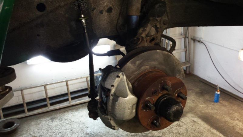

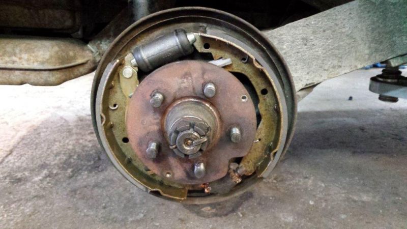

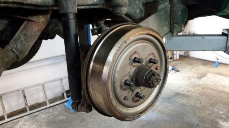

Holder fortsatt på med innredningen nå i sommerferien, men måtte ta tak i bremsene også...
Begynte bak og byttet sylindre, bremsesko, slanger og tromler...
Caliperne fremme var utslitt med defekte belger og med hengende bremser som resultat.
Byttet derfor calipere, klosser, skiver og slanger.
Var heldig og fikk med masse brukte deler, men også litt nye deler når jeg kjøpte bilen. Så nye skiver, tromler, bremsesko med monteringssett og en bremsesylinder lå i den potten.
Kom derfor relativt skapelig fra denne reparasjonen, selv om caliperne jo koster litt... ;)
Har i tillegg byttet, justert og rengjort en del deler i giroverføringen, den var temmelig dårlig... omtrent som å røre i graut...
Byttet foringen foran og fremre del av giroverføringen, den med koppen, pga mye slakk i nettopp koppen... byttet også bakre koplingen - inn på girkassen.
I tillegg ble belgene montert tilbake på de riktige stedene og festet med strips til røret de går innpå.
Så nå er giroverføringen fast og fin! :thup
