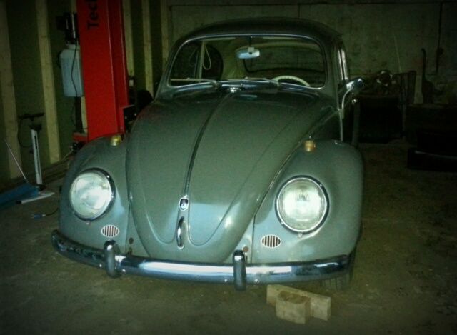

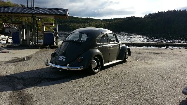

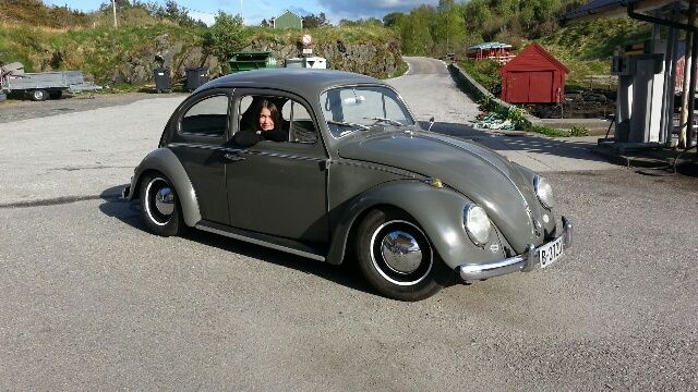

Takk! ENDELIG ble det en skikkelig testtur med Birger. Målet var som alle testturer til Feste.
Alt funker som det skal, bortsett fra skiltlys og horn. God å kjøre, har truffet noenlunde med hjulstillingen etter senk. Venter på nye dekk fremme, tviler på den går gjennom med klaringen til 165-dekka som står på nå. Blir nok bedre med 135. Skikkelig feite saker. ;) Bare håpe de dukker opp snart...Kommer nytt skilt bak også.

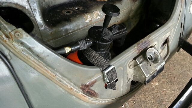

2. Vil ha mest mulig i orden før eu på bobla/Birger, og er ikke noe stor fan av reservehjuls-spyler-løsningen.... Man tager hva man haver, og det funker som bare juling! Pumpetrykkflaske er en kjempe-oppgradering. Må bare huske å pumpe opp trykket av og til....I neste omgang må jeg finne plass til flaska inni bilen. Blir jo enda enklere.

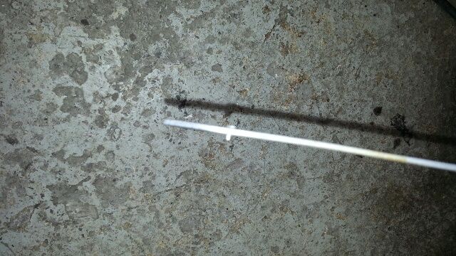

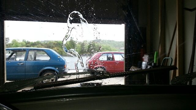

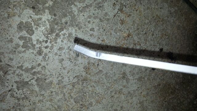

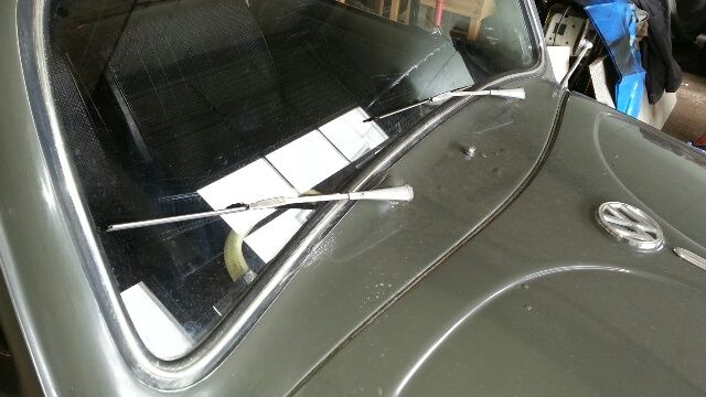

3. Bygget om viskerarmene så de passer til Biltema sine båtviskere. Klikk-system. Kappet ene litt, og borte et hull i hver. Inn med en stift (som lås) også var det på plass.

Pumpeflasketrikset var genialt!
Har selv valgt en billig elektrisk løsning fra Biltema, funker som bare det. Tanken passet sånn cirka inn i den originale holderen..
Trikset med båtviskerne har jeg brukt på 181en siden jeg fikk den, en god del billigere enn originalviskere og lettere å få tak i.

Pumpen funker bra, men måtte modde litt siden slangen hoppet av. Nå er det bygget for høytrykk.
