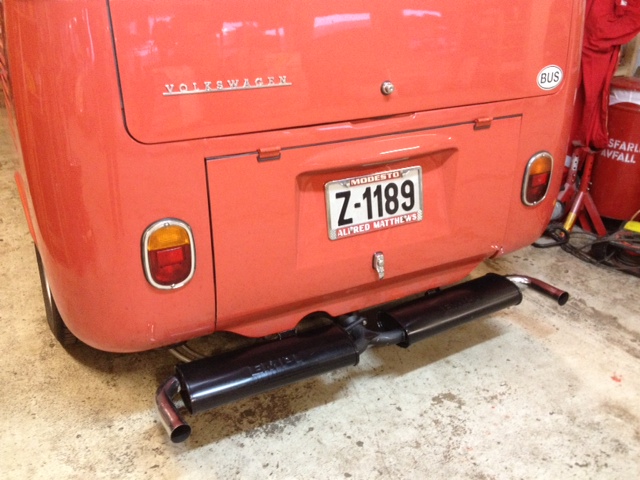

Da er bussen ute og kjører (...) igjen! Det ble montert en eksos lånt fra Raymond, som skulle være spesialtilpasset buss. Den gikk likevel ikke under min støtfanger, så da ble løsningen bare å skru av støtfangeren. Men ifølge Geir & Tanya, så ser bussen kulere og mer rampete ut nå (og det er jo bra
Motoren blir fortsatt litt for varm ved kjøring, så å få montert den oljekjøleren jeg har liggende på hylla på Breistein er en prioritert oppgave... Får ta det når det blir regnvær.. (altså sikkert ganske snart)
- Raymond-eksos.jpg (129.55 KiB) Viewed 7393 times

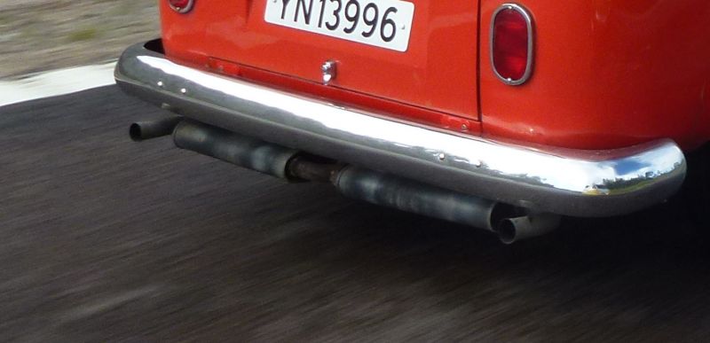

flott du har fått bussen "oppe å gå" igjen
Tips til det der eksosanlegget om det skal holde seg litt, er å lakke på nytt i varmebestandig lakk. en kar her oppe som monterte et slikt for vel 2 mnd siden, og det er allerede meget rustent. hovedsaklig rust der pottene ikke er...
Kan hende det ikke er det samme, men er hvertfall fra Empi det også...
- empi.jpg (36.74 KiB) Viewed 7360 times

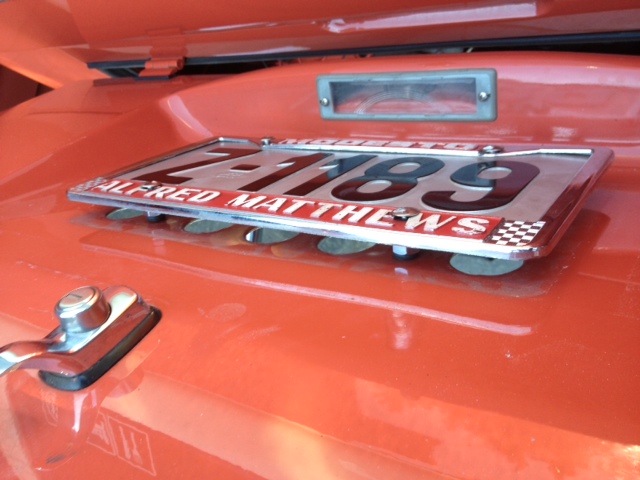

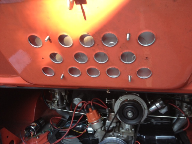

Ellers har jeg vært ute hos Rolf på Sotra og fått stanset ut hull i baklokket så motoren får mer luft. Skikkelig lur metode, og jeg stansa mange av hulla sjøl, til og med
Jeg har fått en del tyn fra Tommy for at jeg ikke koster på kjerra et ordentlig eksosanlegg, og jeg har jo tenkt å gjøre det. Jeg vil ha et i rustfritt, men som er justerbart for to motorbredder, da den ene 1915-motoren min er ca 15 mm smalere enn originalt. (Noen som har tips...?)
- Rolfs_stansefabrikk-1.jpg (96.93 KiB) Viewed 7267 times
- Rolfs_stansefabrikk-2.jpg (34.95 KiB) Viewed 7272 times
- Rolfs_stansefabrikk-3.jpg (106.64 KiB) Viewed 7260 times
- Rolfs_stansefabrikk-4.jpg (98.01 KiB) Viewed 7254 times

De hulla ser jysla bra ut! (Hvis det er lov å si)

Ser bra ut (Som vanlig når Rolf kobler på). Hva brukte du til å "space" ut skiltet?
Bare to muttere i størrelsen over, Erik. Noen mener at jeg må dreie noen sylindere i rustfritt, men sånt noe får de med pengær ta seg av...
