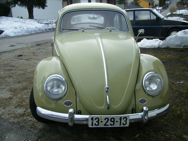

Savner denne..Orginal skilt har den også..
- P3090001.JPG (57.98 KiB) Viewed 7117 times

Artig Herulf!
Har du flere bilder, så bare kom med de
