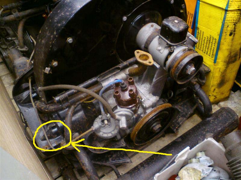

Etter spørsmål fra Bjørn:
Hvordan en skiller en 25 hk fra en 30 hk kjapt:
Støpt dynamofot ble brukt på begge motortypene
Denne "bulen" finner en IKKE på en 25 hk
I tillegg er toppene skrudd fast med muttere og ikke noen merkelige umbrakoskruer som ble brukt på 25hk
Det er faktisk muttrene som er "skjult" under de bulene......
