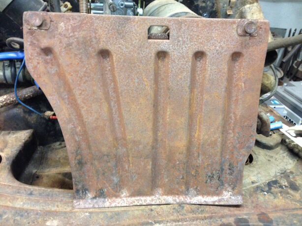

Er det noen som har en slik en fotplate liggende å slenge som de vil bli kvitt?
Sv: Fotplate
jepp
Sv: Fotplate
oval sparkeplate `?` i så tilfelle mangler jeg en slik ein.
Sv: Fotplate
ouch, lag ikkje merke te festeøyrene :sleepy: mulig eg har sånne likavel må sjekka litt
Sv: Fotplate
Tror ikke Pål er avhengig av festeører, han skal ha plate til å sveise inn gulv i bussen, med profiler. Denne er visnok til Ghia - ikke Oval.
Sv: Fotplate
nei då får han kjøpa seg sikkemaskin eller skikkelige sveisedeler! :police:
Sv: Fotplate
Ghia sparkeplate denne ja. Tanken er å bruke original VW stål i stedet for repro til reparasjon av gulvet i bayen. Mulig delen lar seg lage med rett verktøy også.

kan ikkje huksa å ha sett noko kuleforma profil på noko baygolv før? vist da er lasteromsgolvet er da ein knekt profil, om da er framgolvene er da ein pressa profil med "skarpe" kantar. du kan derimot enkelt laga sånne profilar med steinaldermetoden, hammar og meisel. vist du merkar opp på ei plata med profilen innvendig, og legger deretter til merking for utvendig profil, dvs bredden av knekken ned. so tar du å fester plata på eit stålbord,plata, hardt underlag etc, på ytterste strek. og so tar du ein flat meisel og slår på innerste strek. du skapar du profilen ganske kurant når du jobbar deg rundt. litt retting etterpå so er da gydd
evt her har du jo ein onestopshop med da mesta du trenger i korekt utførelse og kvalitet http://www.alanhschofield.com/ourparts/ ... anels.html
Sv: Fotplate
Gulvet i førerkabinen er boret ut og sendt til en mann av den gamle skolen med sikkemaskin og utsyr for krymp/strekk. Det ordner seg :)
Gulvet i cargorommet får en jo kjøpt, men finnes det noen plater en kan erstatte planet med? I hele lengden mener jeg.
