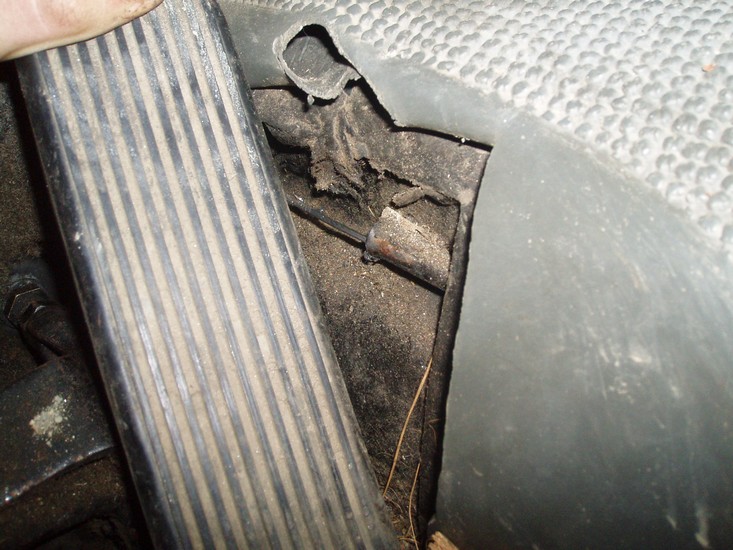

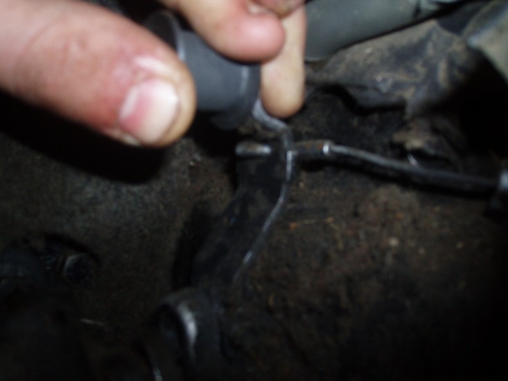

Her har du bilder.
1. Bildet er røyret som vaieren skal inn i.
2. Bildet viser korleis du skal feste kroken. Berre tre enden inn i holet midt på rullepedalen.

Uansett, her er bildene..................beklagar att eg gløymte dei
