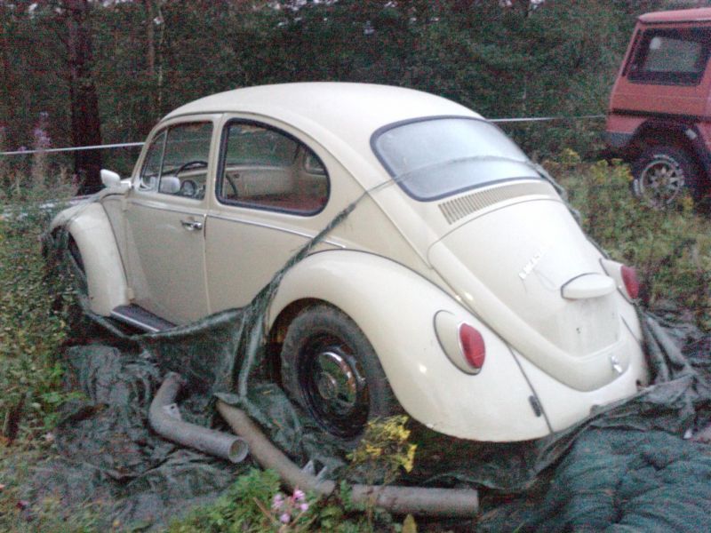

Har ei VW Boble 1300 1966mod som eg kjøpte for eit par måner siden :thup.

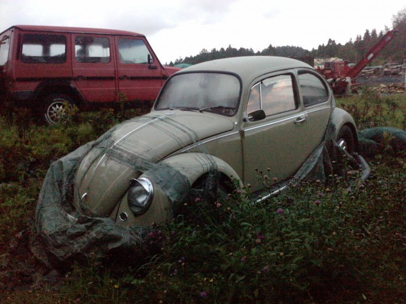

Eg fant den telfeldigvis på ein lagringsplass for ein bondegård inn mot skogen, "forlatt og ensom", ein dag eg var på jobb på linjene litt bortforbi ???.
Eg fekk tak i nommeret til han som eigde den, men han var ikkje interrisert i å selga den så billig sida han hadde resturert den for fem år sida.
Bilen vart teken ut av garasjen like etter den var ferdig resturert, sida han som eigde den for på skule, og faren trengte garasjeplass, og den skulle bli tatt i bruk.
Sida hadde den stått her. :(
Men so tok eg kontakt med han no, eit halt år seinare. Då fekk eg han til å møta meg ved bobla. Då vart han forskrekka over korleis den var blitt og han såg sorgen i at den sto der, og eg fekk kjøpa den til ein god pris. ;D
Dette var eit meget godt utgangspunkt for meg sida det berre var litt flassa lakk på taket og øveflaterust på understell og diverse. All rust og sveising var jo gjort, utenom eine baksjermen som må rustsveisast. Bilen var heilt orginal, utenom at blinklysa var fjerna på fram skjermane.
Så her begynner prosjektet mitt som eg holder på med innimellom når eg har tid:

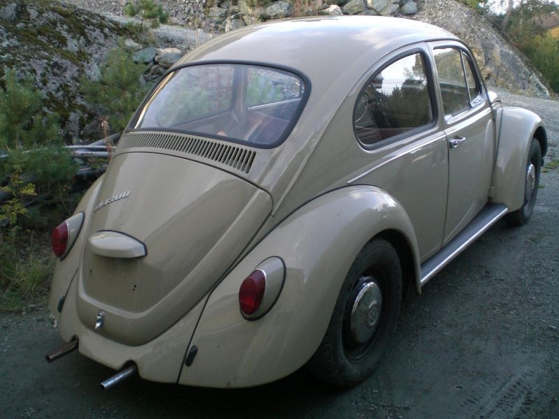

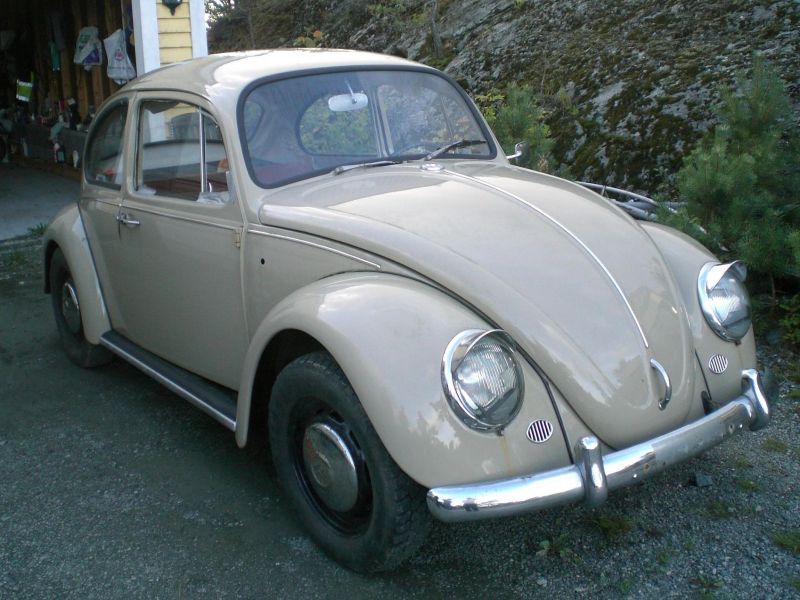

Sllik var den då eg fant den:

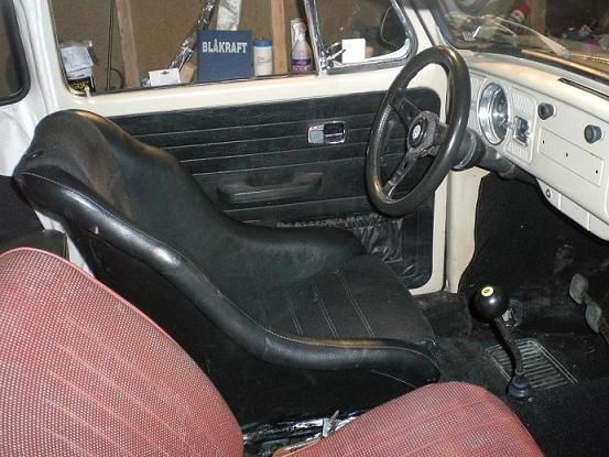

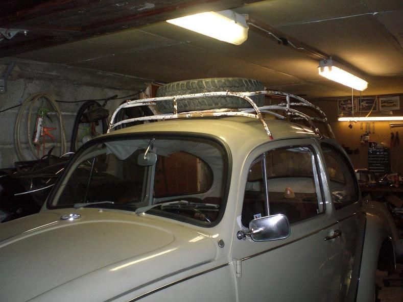

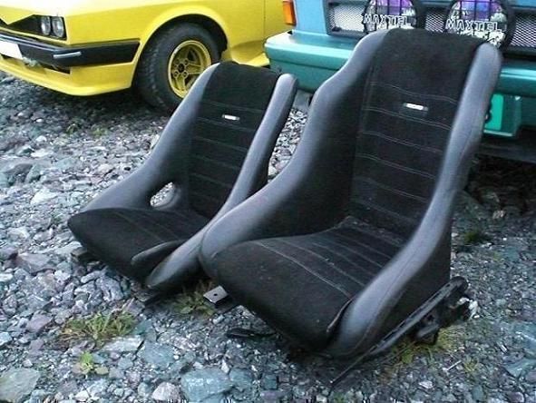

Har fått tak i Recaro stoler :P
Luisi ratt, eightball girkula og svarte dørtrekk ;)
Takgrind er jo også eit must!

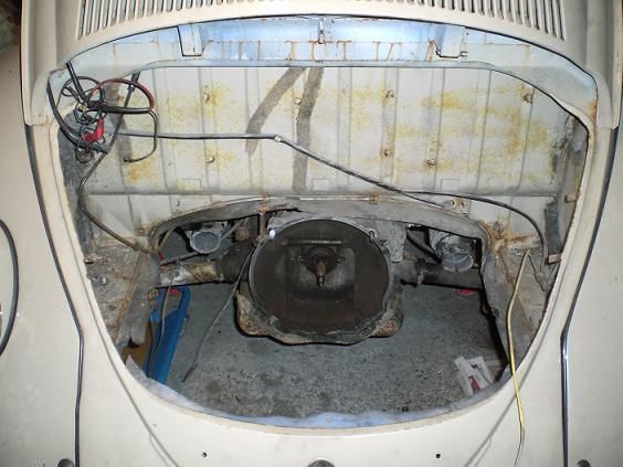

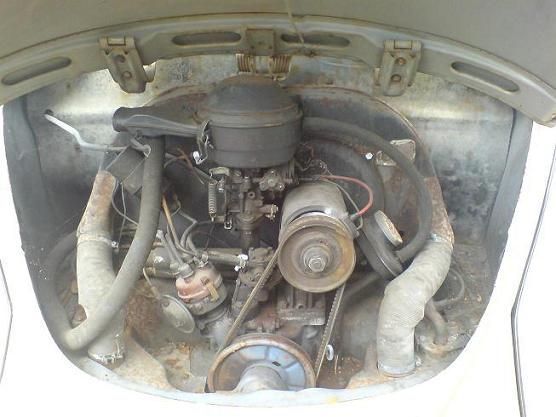

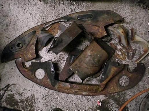

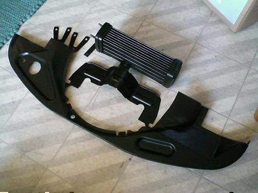

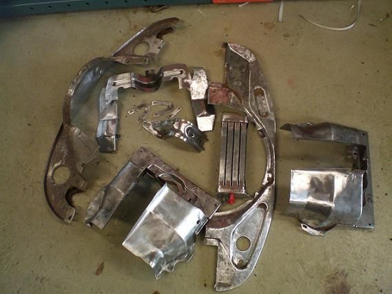

Har også begynt å bygga den om til 12Volt og oppussing av motorrommet

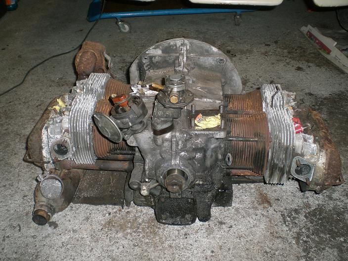

Så er det motorvalg????
Så har eg jo ein 1.6l motor ståandes, lurer litt på om den skal inn i stadenfor.
Nåken som veit om girkassen tåler dei påkjenningane den kan få av denne motoren? om eg bør bytta til 1.6.
Har og ein nyoverhalt turbodiesel motor, men då forsvinner jo den luftavkjølte motoren ???

Å pakka ein bil ned i pressenning er noko av det dummaste du gjer.. spesielt når den står uti marka.. Men gratulerar!! kjempebil det der!
Og det er nok ein 67modell. Sjekk understellsnummeret, det begynner med 116 om det er 66modell og 117om det er 67.
Dersom du har 67modell, så er girkassa i den veeldig bra! Så ikkje tru att dei massive hestakreftene i ein 1600 motor riv sond akslingane dine ;D
Bilen er 6 volt(12 volt begynte i 67 i amerika), men om det er 67modell(forutsatt att det er org. girkasse) så har den spesielt svinghjul, og startar. Dvs. svinghjulet er lika stort som 12volt ergo 1600 motor passar rett inn.
