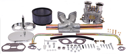

blir nokk denne pakken:
EMPI Single 40 mm HPMX forgassersett til VW
T-1. For de som ønsker enkelt vedlikehold og effektøkning, er dette løsningen. Settet inneholder alt du trenger for å bytte ut den orginale forgasseren. Passer motorer med doble innsugskanaler. Man beholder de orginale alu-innsugene mot topplokka. Meget prisgunstige![attachment=1]
