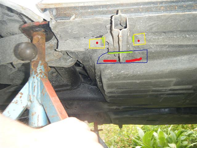

Går ut ifra at disse er punktet på? Prøvde med meisel i sprekken mellom platene men var ikke håp, er det et punkt pr vinge ca på midten el hva? ser ikke spor etter punktene!

Skal fjerne jekkfestene og lurer litt på beste angrepsvinkel.

sjå vedlagt arbeidstegning
RAUD = punkt som festet er sveist med til bunnplata. heilsveist i bakkant
GRØN = der du kapper av/"angriper" med vinkelslipar
GUL = restane på kanten sliper du ned med grov slipeskjeva
BLÅ = området på golvet som du skjerer ut og erstattar med nytt stål i 1,5 / 1,25mm gods
