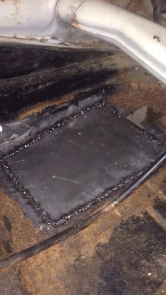

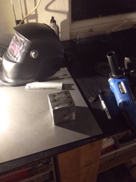

Da har jeg endelig komt meg i gang å plukke litt mer i bobla. Har øvd meg med sveiseapparatet ved å lage en terning etter tips jeg fikk på bursdagsfeiringen til klubben på onsdag

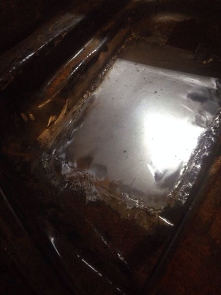

I dag fikk jeg begynt å lappe en bit i gulvet. Jeg ser jeg burde kuttet litt mer for å få godt stål å sveise på. Men litt mer sveising og sliping så blir det vel noenlunde

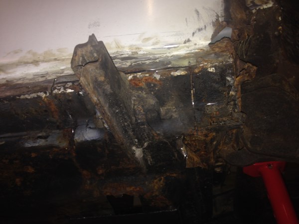

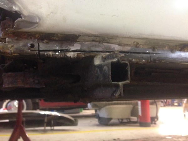

Da er det bestemt, bilen skal deles og det nærmer meg nå løfting. Har løsnet alt av karosseribolter, ratt, bremseveske og ledninger. Eneste som mangler nå om jeg ikke har oversett noe er speedometervaieren
På grunn av tidligere reparasjoner har jeg også måttet kutte rundt jekkfestene bak ettersom disse var sveist fast både i karosseri og bunnplate.
Før jeg løfter av karosseriet blir det nok å skru av dører og stive opp karosseriet med noe firkantrør eller tilsvarende. Noen som har noe liggende å slenge som jeg kunne brukt?
Jeg fant litt i skrapkassen på BBH, men skulle hatt litt mer
Når avstiving er på plass inviteres det selvfølgelig til Løftedugnad for de som måtte ønske å være med på det

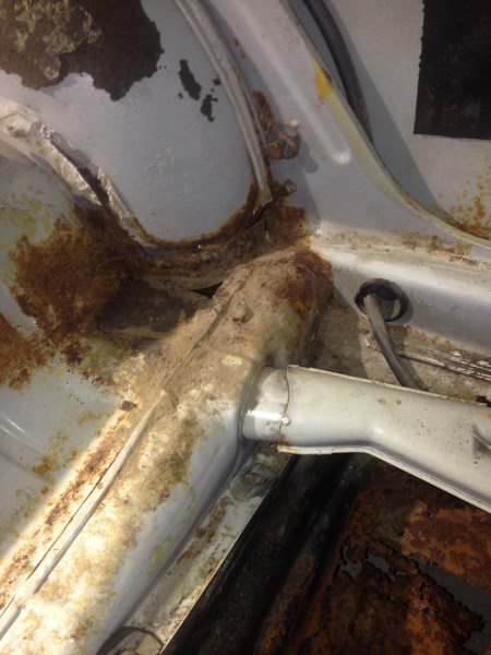

I dag fikk jeg sveist inn litt avstiving. Skulle gjerne hatt noe på skrått i B stolpen også, men det var liksom ikke like gode flater å sveise mot der som på A-stolpen. Får satse på at det holder

du bør absolutt vurdera å oppgradera rammo di med røyr mellom a stolpane og absolutt aller helst eit kryss i kvar døropning. sånn som da er no so ser eg ikkje vekk for at ting vil leva litt når du tek av kanalane. taket på ei bobla er ikkje mykje stivt og klarar ikkje halda vekta, så du kan risikera å saksa døropningen vist du skjønner. ingenting er surare enn å finna ut at dørene ikkje passar når du er ferdig. berre eit tips
Sv: Djupevik's 1966 Boble
Takk for innspel! Mellom a stolpane er kjapt å fikse. Får sjå om eg finner på noke lurt mot B stolpane.
noko ala da her: http://www.vwnorge.no/index.php?action= ... 6410;image vil gjera nytten i døropningane:)
Men då får du ikkje prøvemontert dørene..?
du treng ikkje da vist du veit dei passar når du sveiste inn stålet:=) men kan ogso legga krysset på innsida av stolpane.
A-Grepstad
- Nybegynner
- Posts: 21
- Joined: Thu Aug 21, 2008 11:02 pm
Ser ikkje heilt poenget Tistlo. Det ein er redd er at klaringa mellom dørene skal forandre seg, altså avstand mellom A og B stolpe. Det neste er at bilen skal vri seg (torsjon). I dette tilfellet vil innsveisa stang mellom A og B stolpe sørge for lik klaring på døra før og etter kanalbytte. For å unngå vridning må ein stive av fra side til side. Eksempelvis kryssavstive fra B til B stolpe. Ser ikkje grunn til å stive av meir innad i døråpningane..(?)
