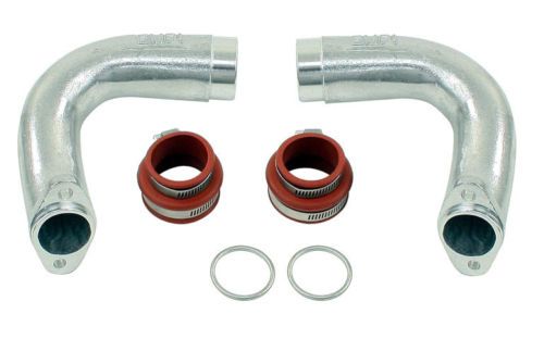

ser slik ut.
Takk Ivar, ta gjerne et bilde. er mulig det på bildet kun er ettermarked. ryktes at det man får kjøpt er crap så da er muligens selvgjort velgjort ?
ser slik ut.
- singleport.jpg (17.14 KiB) Viewed 8952 times

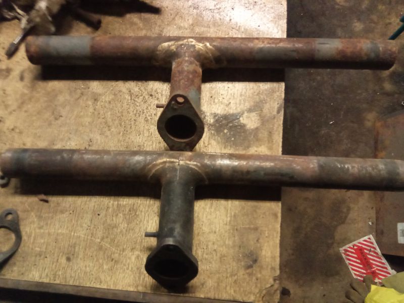

Den manifoilden eg tenkte på, er nok gått i gjennvinninga :-/
Derimot har eg ikkje mindre enn to midtdeler til DP, utan forvarming, om du kan bruke dei dei noko gøy?!?
Desse har eg fordi eg har bygd meg ein manifoild med forvarming til ein 32/36
- IMG_20180913_232512_6.jpg (68.64 KiB) Viewed 8941 times
- IMG_20180913_232535_5.jpg (58.79 KiB) Viewed 8928 times

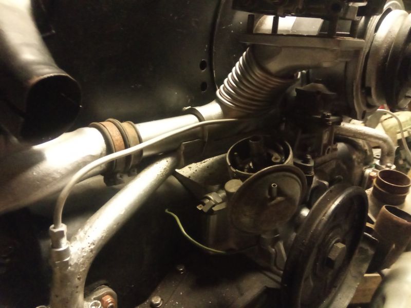

Ivar - liker fixen. men er røret slik på innsiden også eller er det bare utsiden som ser ut som michelin mannen ?

Snakka med ein kar som køyrte BC på 80-talet, med samme oppsett. Han som anbefalte å "kveila ein haug" med bremserøyr på utsida, for å unngå ising.
Eg trudde eg skulle få plass til å wrappe heile manifoilden med eksosbandasje, for å holde på varmen. Det er det liiiite plass til......
Bremserøyret går inni nippelen, like ned til eksosporten, for ikkje å kokse igjen så lett. Andre enden går ut i guds frie
Så røyra ligg kun på utsida, men eg har slipt den ned i ein original manifoild, som du ser under. Håper det skal funke.
Eg likar 32/36 Weberen, då den har mekanisk 2. styrt trinn, og ikkje vakuumstyrt (Les; Dårlig erfaring med vakuum)
