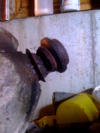

Her er fra et par uker tilbake, da Bjørn og jeg var på arkeologisk ekspedisjon til Nygårdshøyden - gjett hva vi fant! (Da hadde allerede Ida spadd for harde livet kvelden før, selv om det ikke vistes...)

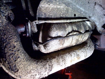

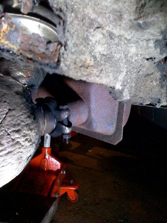

Grunnen til denne operasjonen var et inngrep for å bli kvitt en plagsom syke - eksos i kupeen nok til å knerte hvem som helst. Vel fremme på WH ble følgende konstatert:

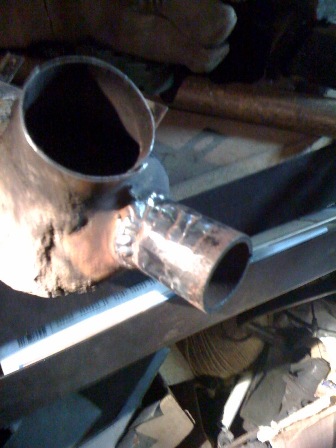

Synderen var venstre varmeboks, i flensen mot eksospotten - her var det knapt noe igjen av røret, og eksosen ble dratt inn i varmeboksen og frem i kanalen/kupeen. Varmepotten ble vurdert å være generelt god, derfor ble det til å sveise denne så den ble tett.
