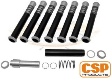

Dersom du vil ha høykvalitetsrør, med mindre risiko for lekkasje - så kan du jo handle CSP sine. Jøran Larsen har jo nylig startet norsk nettbutikk der han selger disse delene:
http://www.vdub2you.com/shop/index.php? ... oductId=51
