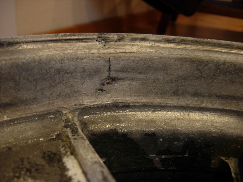

Flytter spørsmålet mitt vedr. dette hit:
Er det noen tips til hvem som kan hjelpe meg å sveise en felg i magnesium som har en sprekk som skal utbedres?
Innspillene jeg har fått så langt som skal sjekkes ut:
  • Sjekk om Alutig kan hjelpe
  • Sveisehuset ved Tess på Kokstad og forhør deg med han som sysler med Ford på kundemottaket der
  • http://www.stromme-mek.no/mek/index.php
  • åsane sveis,
  • Ta kontakt med motorsport butikker som selger magnesiumsfelger, Gundersen Motorsport eller Kollevold
  • forsterket gearkassehuset mitt jeg, det ble brukt TIG og tilsatstråd som jeg kjøpte fra Gene Berg. Funket fint
  • Sveising av magnesiumlegeringer foretas etter TIG-metoden med dekkgass, som også gjelder for titan.
  • Ta kontakt med forhandler av sveiseutstyr og hør hvem som er sertifisert for denne type sveising
Jeg begynner å sjekke ut listen i morgen.

Har gjort litt undersøkelser:
- Nei
Nei - tips: Kontakt ESAB sentralt Nei
  • åsane sveis,
Kanskje (med aluminiumtilsats...)
Nei, Tips Dekksjekk i Askim (Ja - ca 5000kr!)
Skal snakke på nytt med ESAB
[/list]
Fikk et nytt tips hos JHU på VW-Norge: Atle Berg i Sandefjord. Snakket med ham - han kunne trolig fikse dette! Så jeg har sendt ham noen bilder. Ser ut som det ordner seg her.
