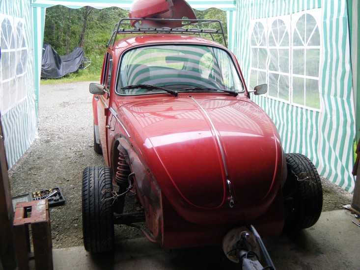

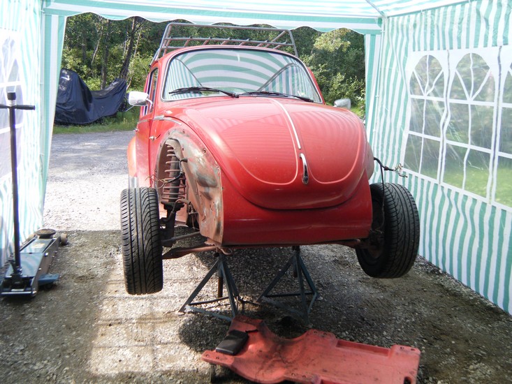

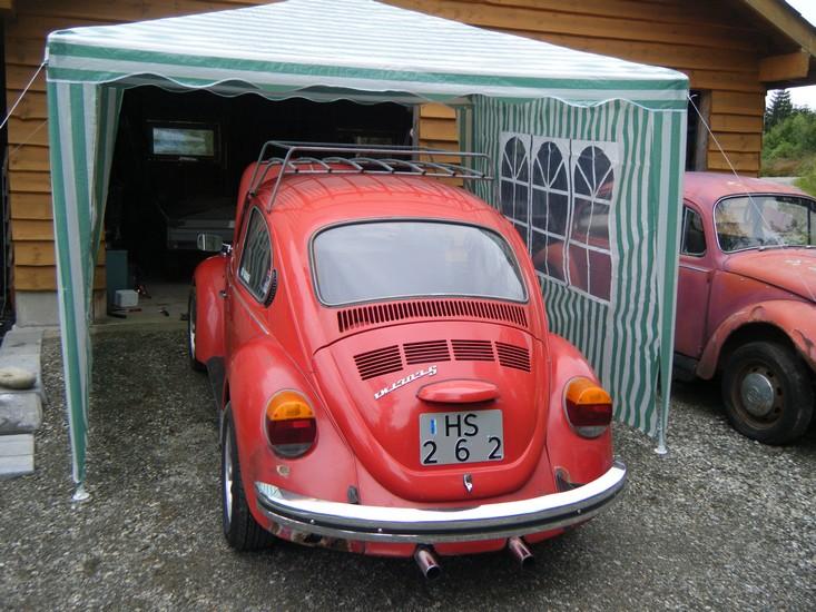

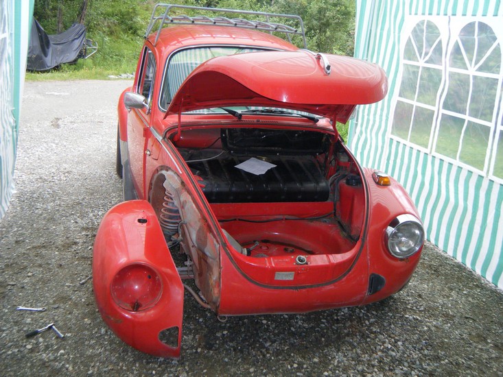

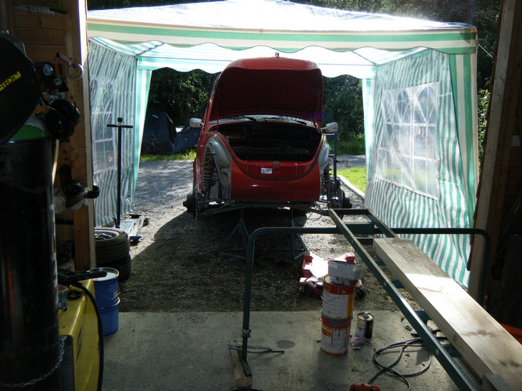

Boblo har ankomt garasjn, ehh teltet.. garasjen var vist full av tilhengarar med sand og sånt.. so eg måtte opp med eit extra lokale(pga den norske sumaren)

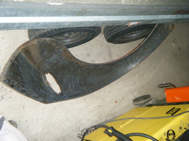

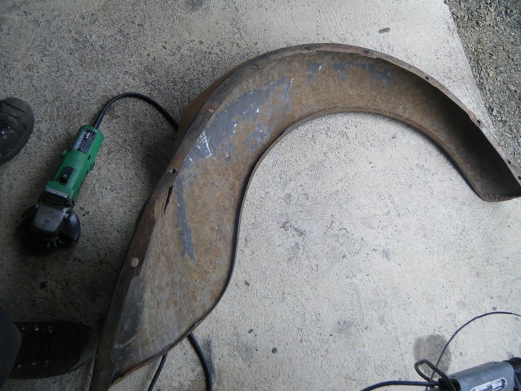

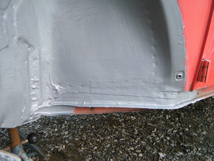

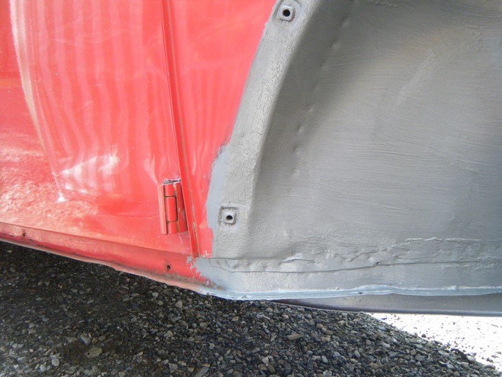

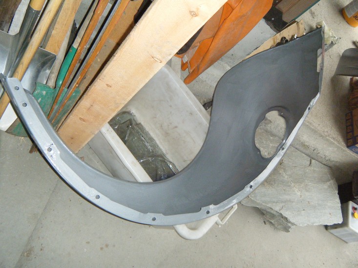

Bakskjermane skal av naturlege årsakar skiftast, so dei nye, men heldigvis orginale brukte, skjermane måtte få ein oppfreshing.. so eg måtte skrapa ut all driten på innsida og behandla da
Etter å ha skrapa vekk tektyl so tok eg resten av driten med roterande stålbørste på vinkelsliparen so da vart heilt reint.

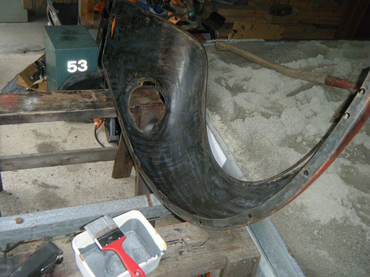

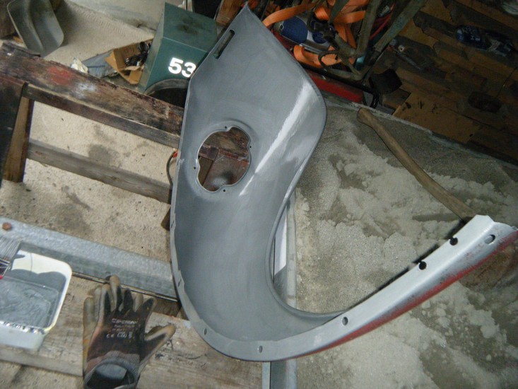

Her er ein ferdi behandla skjerm

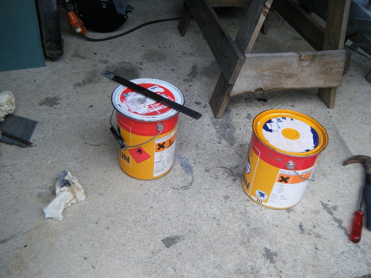

Malingen som vert brukt er noko eg har fått tak i på jobben, og da e intet mindre enn den beste malingen på markedet! Flytande gommi er vel rette betegnelsen! (pdf for spesielt intriserte: http://www.jotun.com/servlet/GetNotesAt ... Jotamastic brochure.pdf&dbpath=www/com/20020116.nsf)
Før
Etter.. 2 strøk med malinga og overflata er totalt forsegla og heilt glatt

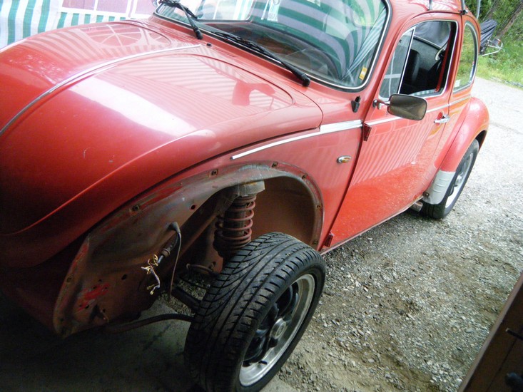

Ein skjerm datt vist av
[attachment=8]
Andre sio og...
[attachment=9]
[attachment=10]

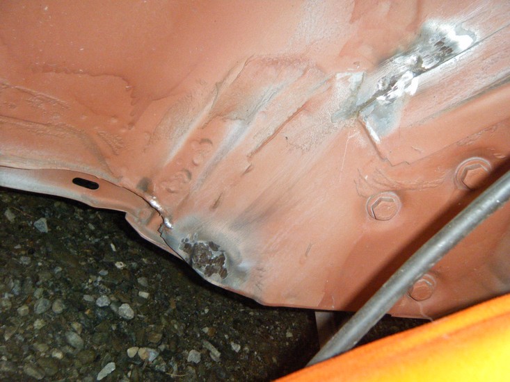

Her må da jo gjerast noko

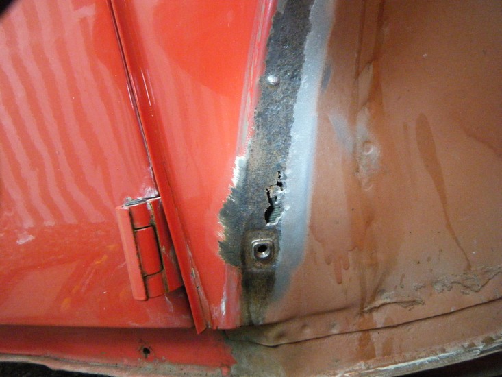

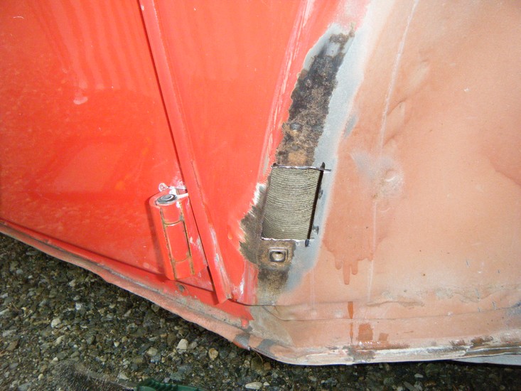

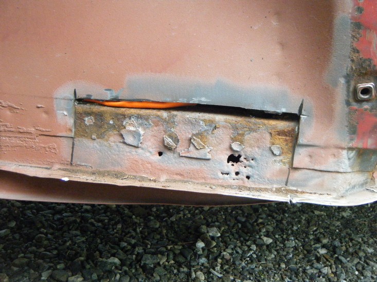

Da gjelde da holet her og.. som var skjult bak skjermkanten
Begynta med å børsta lett over heile innerskjermen med roterande stålbørste, untatt der den er grunna alt då.. Dale Tec har supplert anti flame, sånn att eg ikkje lagar svimerker i dekka te Tolo :)
Nokon småhol som berre forsvant
So opna da seg opp her borte

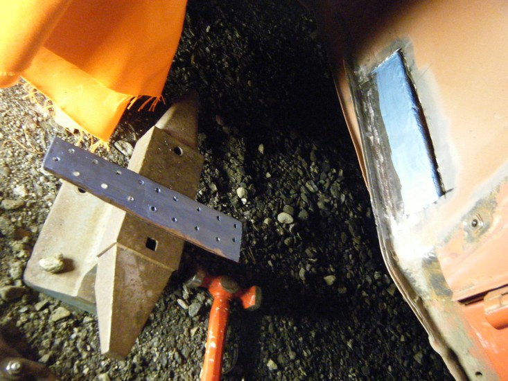

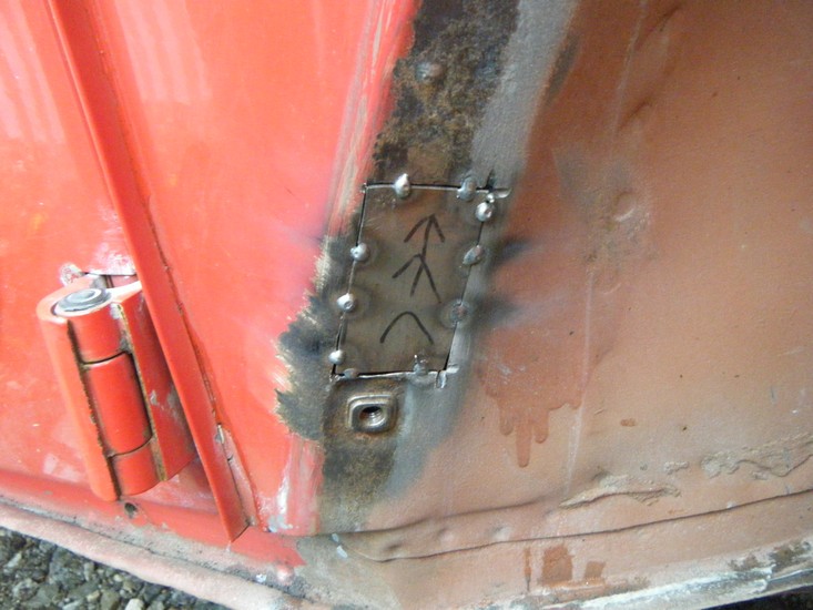

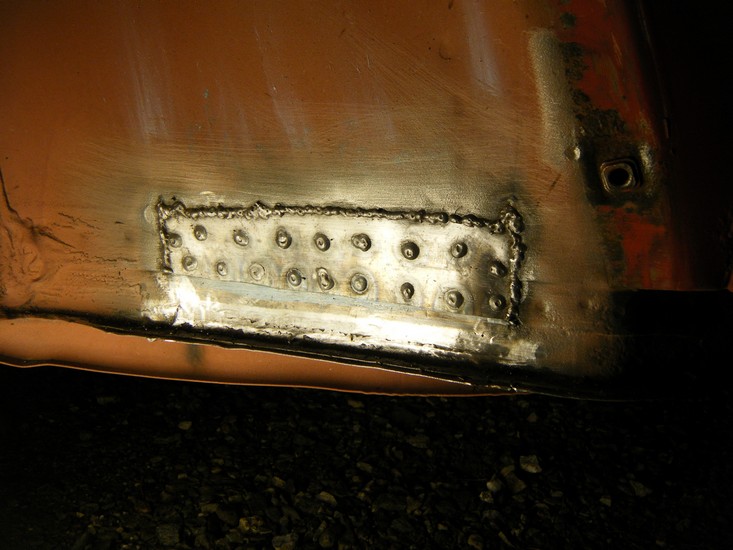

Ny plata vart laga og e her ponkta inn

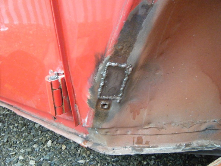

So sveist
[attachment=7]

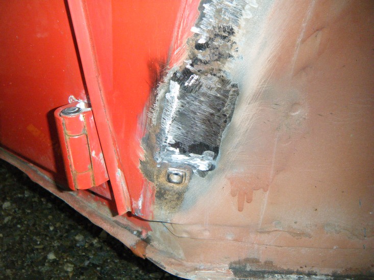

Og slipt..
[attachment=8]

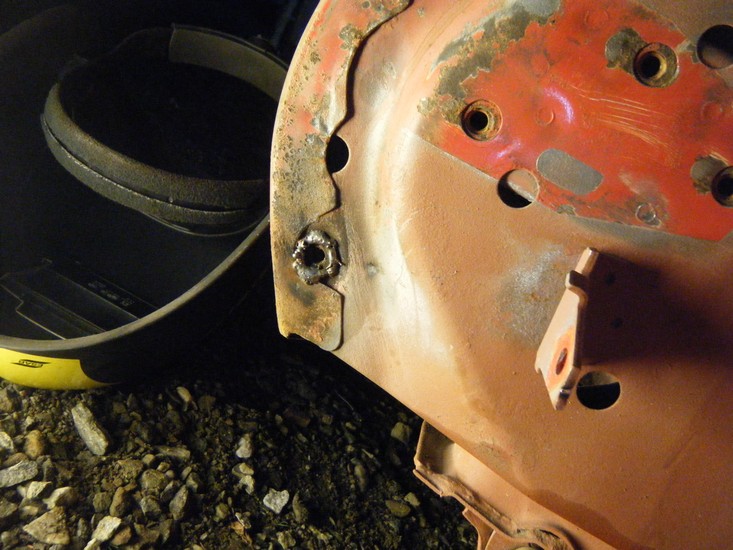

Ein laus skjermmutter vart trykt på plass att og sveist. vart seinare ogso sveist på baksida
[attachment=9]

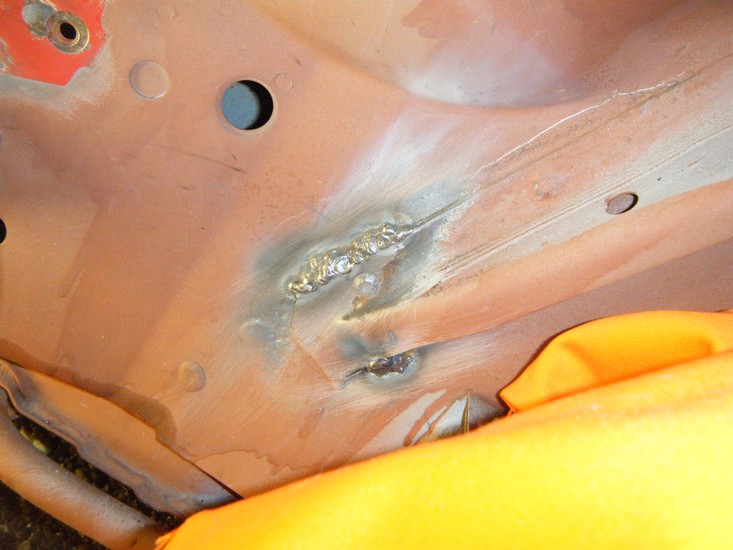

Fleire hol som forsvinn for godt
[attachment=10]

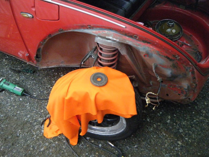

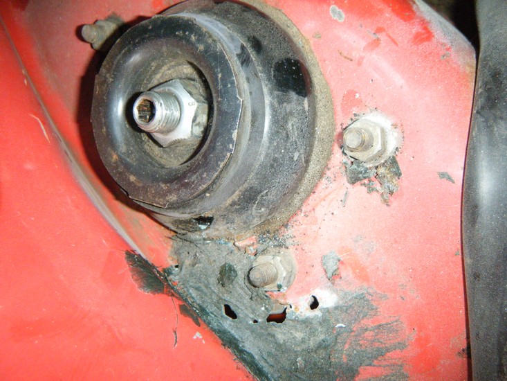

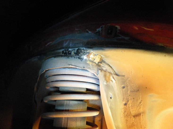

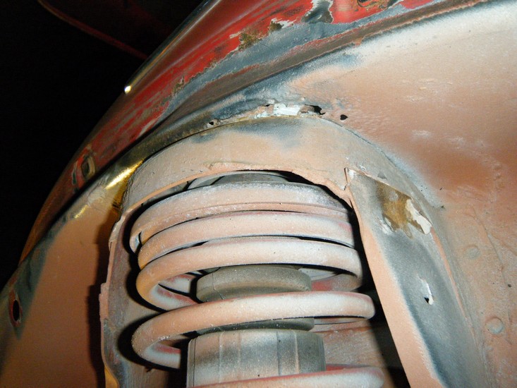

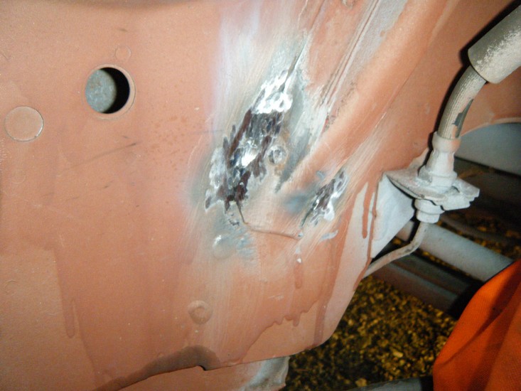

Da va vist rust ved venstra støtdempartårn.. og sidan eg ikkje hadde tid til å ta ut støtdemparen so vart det gjort ein spansk ein her..
Da var tidlegare gjort ein an spansking.. fiber forsterka glassfiber har nok fått denna bilen gjennom eitpar kontrollar..

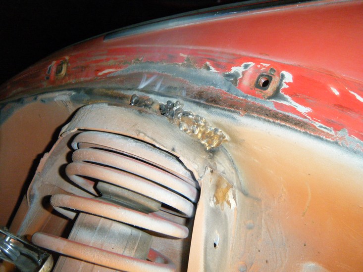

Når den var vekk so bygde eg opp att heila området med sveis.. langt frå det finaste, men likavel nesten lika bra som da besta, som då hadde vert å tatt av støtdemparen og skifta heile toppen.. flaks da ikkje var so mykje rust her.
Etter noko sliping

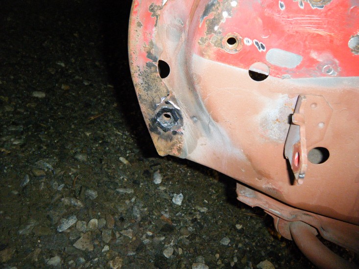

Fekk ogso glatta ned den muttern
Og den andre sveisen her

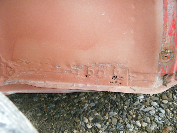

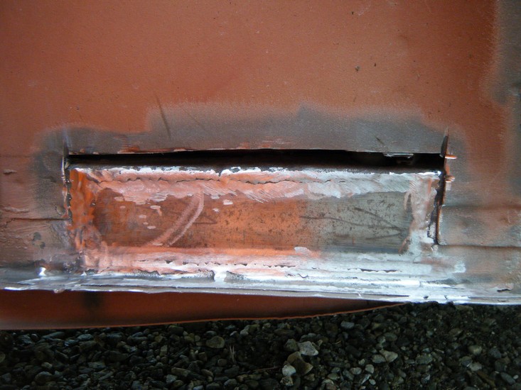

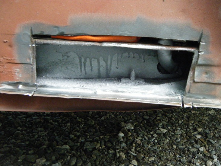

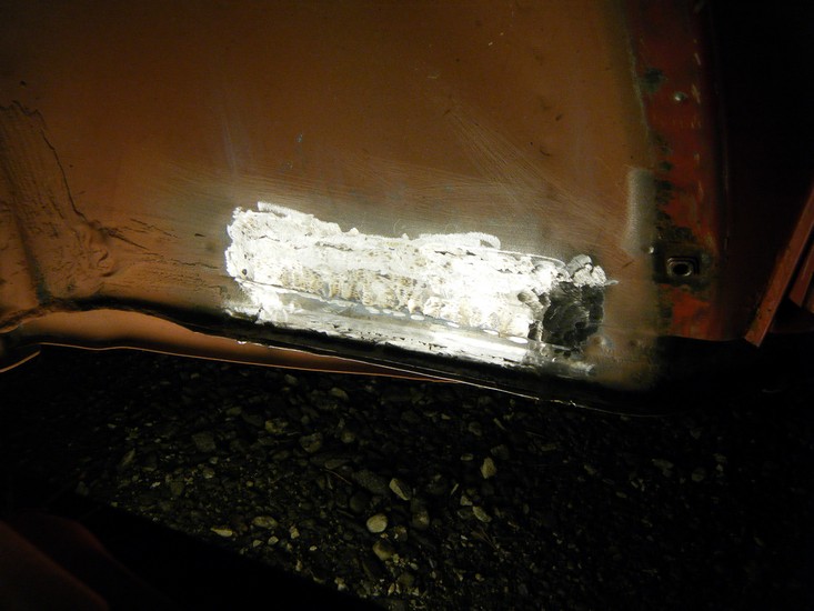

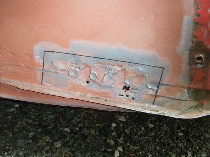

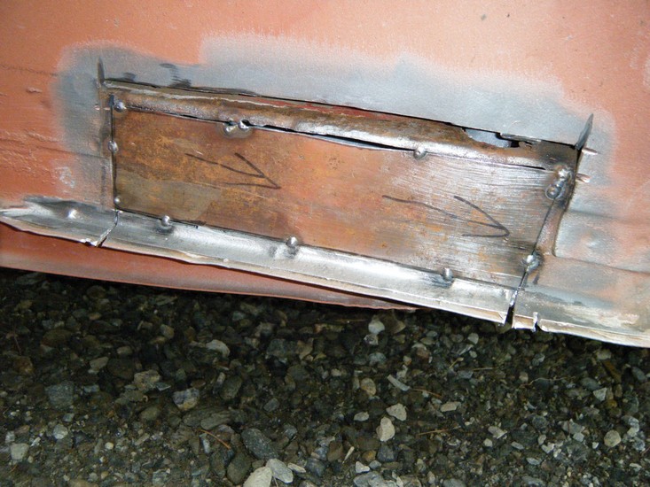

So var da te å begynna på kanalen.. Dei beste usveiste boblene(som har vert i bruk) her i landet ser sånn ut etter ein sanblåsing..
[attachment=7]

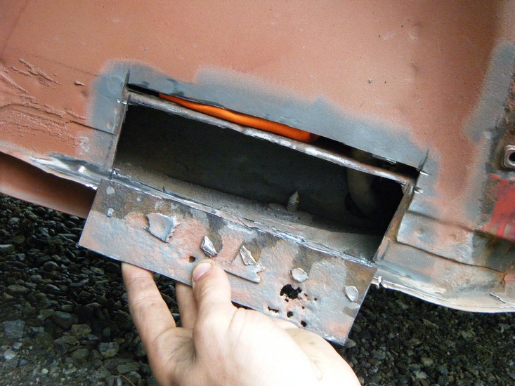

Kappar opp og meislar vekk restane av plato der
[attachment=8]

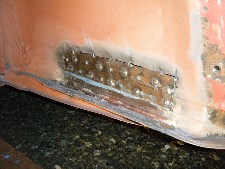

So kappar eg ut rustbeten frå sjølve kanalen.. legg merke te ein viktig detalj, eg kappar ut plato mindre enn forrige kapp sånn att eg får plass til å sveisa den i og slipa før neste plata skal over
[attachment=9]
Dysjar inn godt med sink. det gjer eg ogso bak alle sånne plater eg sveisar inn, sånn att dei ikkje vil rusta bakanteifrå. det skal dog hulromsbeskyttast etterpå.
[attachment=10]

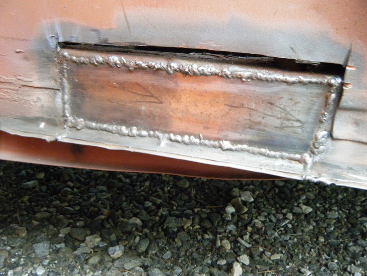

Inn me ei ny plata
Sveist fertig
Slipt
So laga te nesta plata, som ogso inneheld ein heil del hol, som då skal utøva samme funksjon som dei orginale motstandsveisane.. her er begge deler grunna med sveisegrunning for å sikra ei rustfri framtid mellom platene
Punkta på plass
Og heilsveist
Etter sliping ser da stort sett orginalt ut

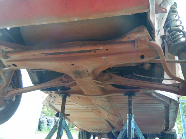

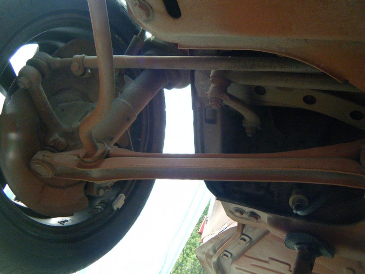

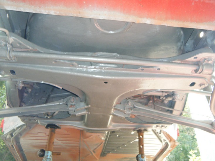

So var bilen komt seg opp på bokk for vidare inspeksjon og behandling av understellet
[attachment=8]
Designet på rammehovudet på 03ane er henta rett frå ein hammarhai, eller omvent..
[attachment=9]

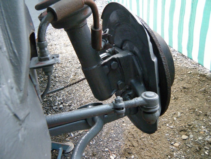

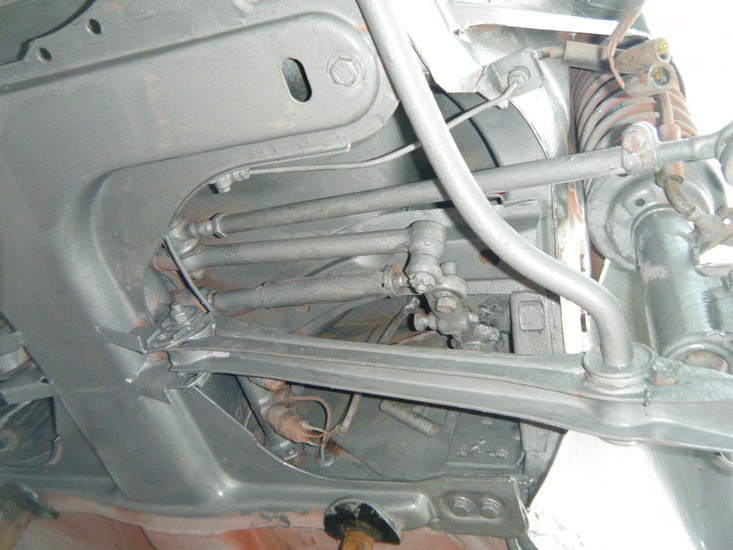

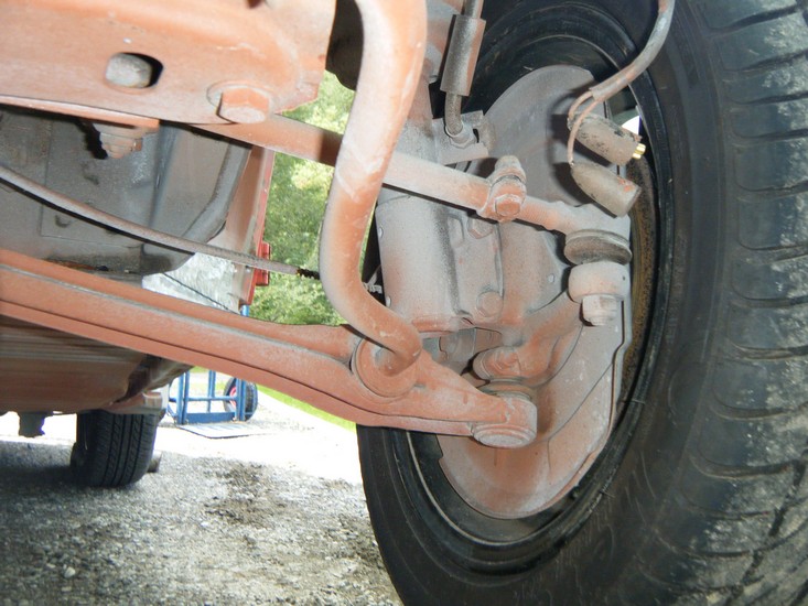

Forstillinga bar preg av mykje sandblåsing og ikkje so mykje grunning
[attachment=10]
Sv: 03'en te Tolo

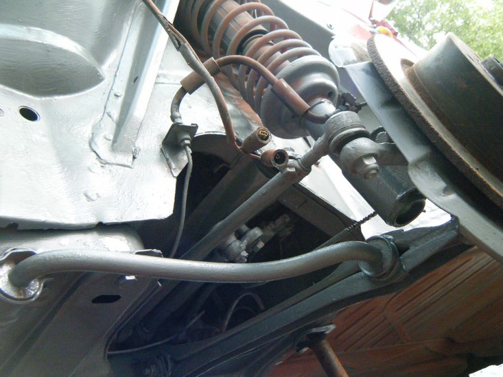

50-50 med bart stål og grunning.. som straks skal gjerast noko med

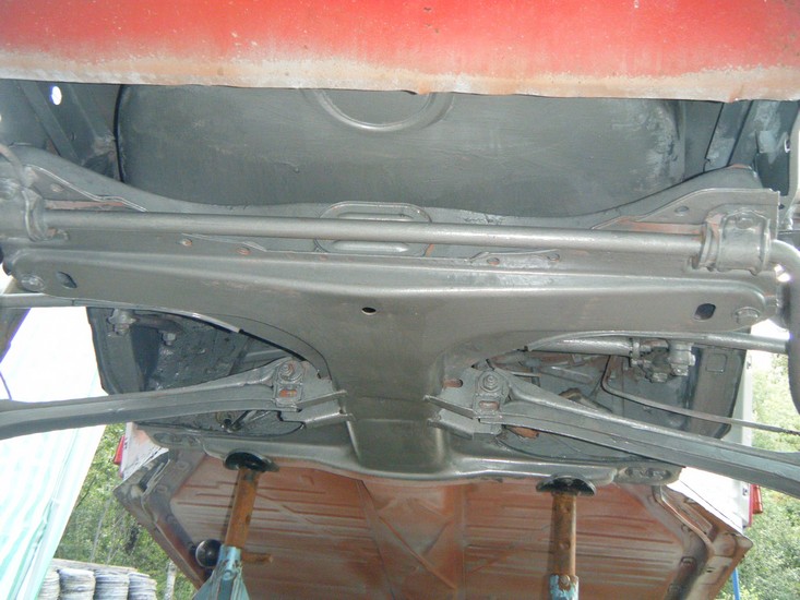

Og her er heile opplegget malt.. tok ikkje meir enn ca ein time og 23min og da e bale å mala over seg i grus :)
Alle forstillingsdeler fekk malt seg og

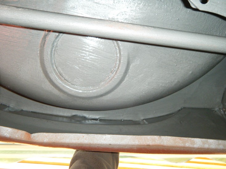

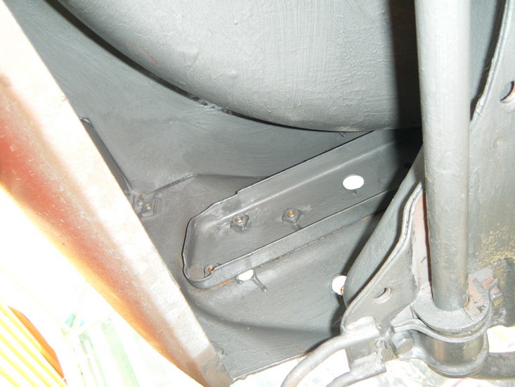

So fekk eg malt innerskjermen
Du må vera lommekjent på varmekanalar for å komma fram til att da e sveis her no
[attachment=7]
Ogso andra sio vart malt. alt i 2 strøk
[attachment=8]
Heller ikkje lett å sjå att det er sveist her :)
[attachment=9]

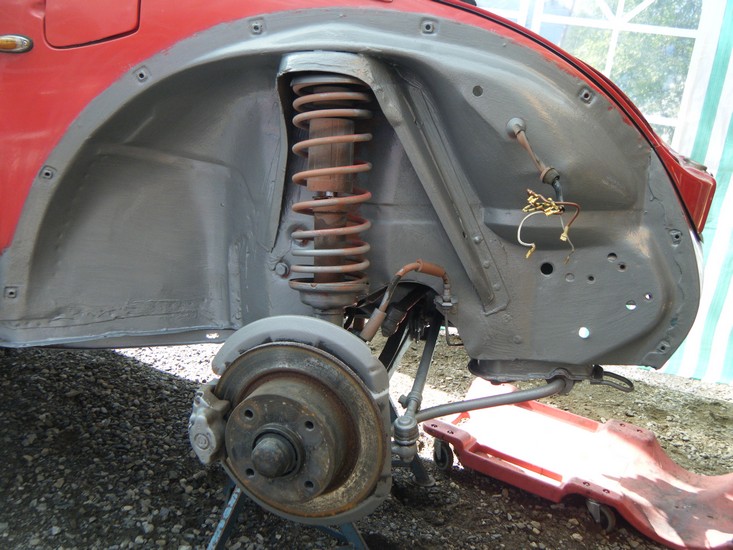

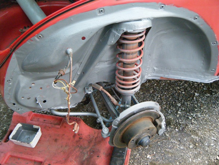

Då er alt av forstillinga og området rundt behandla skikkeleg
[attachment=10]
Sv: 03'en te Tolo
Ogso området bak frontplato og krokande der vart sjølvsagt tatt med
Sokalla stemningsbilete frå party'et i teltet
