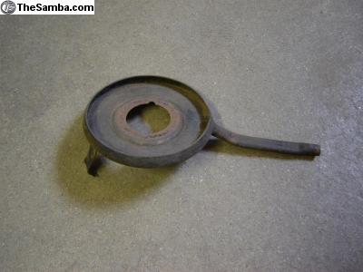

Kjøper "oljeslynger" til tromlene bak på folkevogn 59 mod
Disse ble vel brukt fra tidlige modeller frem til begynnelsen på 60 tallet?
Må være hel og i brukbar stand. Evt noen som vet hvor de kan kjøpes ny?

Har det ikke på mangellappen men oppdaget at de manglet da jeg skulle sjekke hvorfor den bremset dårligere på ene siden bak
Den ene simmerringen var defekt og istedenfor at oljen har blitt "kastet ut" har den havnet inni trommelen. Dermed har det meste blitt grist til inkl bremsebåndene.
Kan se ut som det ordner seg. Fant en som hadde et ubrukt sett liggende
