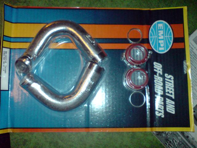

Monter nye ender på innsugsmanifolden, da får du større valgmuligheter mht forgasser. Du kan f.eks montere en 34mm gasser.
Så monterer du større eksos. Fortrinnsvis 1 5/8" ormbo med single eller dobbel potte. Du kan ev. bytte sylindre til 1500ccm. Mye som kan gjøres uten å splitte blokka, men en litt kvassere kam+vippetøy er å foretrekke. Forbedring av tenningen er også en ting man kan gjøre med feks. Bosch blå-coil og 009 fordeler.
singleport innsug.jpg (55.67 KiB) Viewed 2437 times
