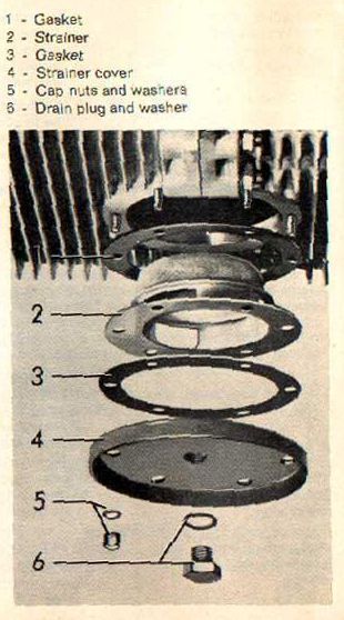

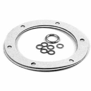

"Oljefilteret" på en original boblemotor er ei grov sil som ligger i bunnen av motoren, rett over bunnlokket. Den tas ut og reingjøres ved hvert oljeskift. Bytt pakningene også, både på skruene og over+under oljesila. Ellers er det, som murmestern skriver, noen som har montert eksternt oljefilter, og hvis du har sånne fancy greier så kjøper du samme typen som sitter der fra før
Sv: Oljefilter.
Litt illustrasjoner...
- oilfilter.JPG (40.94 KiB) Viewed 1605 times
- gasket.jpg (10.47 KiB) Viewed 1489 times
