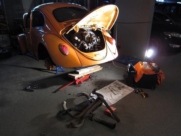

Takk for det!
Har fått bilen i garasjen nå:)
Tar ut motor til uken for overhaling.. blir spennende!
Gjerne tips om enkle billige forbedringer til 1600 motor

den enklaste forbedringa eg kjem på til din motor må vera å kvitta seg med "powerfilteret" og setta på eit orginalt luftfilter, med oppegåande forvarming. du tapar ikkje so radt lite på det fancy filteret i bilen no. utan so kan du jo hiva på ein større forgassar, eller to enkle, eller ein dobbel. alt hjelper på. porting av toppane hjelper utruleg mykje. setta på ein oppegåande elektronisk tenningsdings i fordelaren hjelper masse(dersom du har ein halvbrent stift frå før av) eksosmessig so er ein 4-1 eksos med stinger det som gjer mest effekt av dei enkle anlegga. du kan setta på vippearmar med høgare utveksling og får du frest opp kompresjonen litt og so har du etterkvart ein kvass motor.
