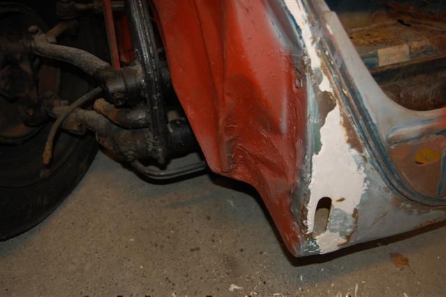

Dette er min første boble, kjøpte den på fredag av Gaute. Masse godt arbeid. Begynte på den i dag med å ta den fra hverandre. Sånn at jeg kan sandblåse den og få en over sikt. Håper på masse gode tips under veis :) Kommer noen bilder senere. Skulle egentlig gjøre ferdig garagen min før jeg begynte på bilen, men jeg klarte ikke å vente. Så jeg begynte i dag. Demonterte litt av bilen og skulle pusse noe rust. Såvidt begynt, så røk vinkelsliperen min :P Litt ivrig ;) Tror bilen har har fått seg en dunk, på passasjersiden, akkurat der hvor frontfangeren festes. Noen som har noen gode tips om hvordan jeg kan rette ut dette?

vansklig å tipsa utan å bedømma skaden på fangarfestet, så må ha bilde :)

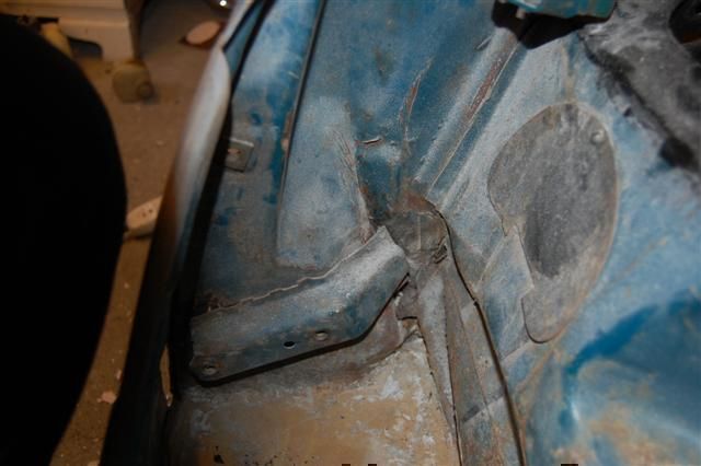

her er noen bilder. ikke så godt å se[attachment=1][attachment=7]

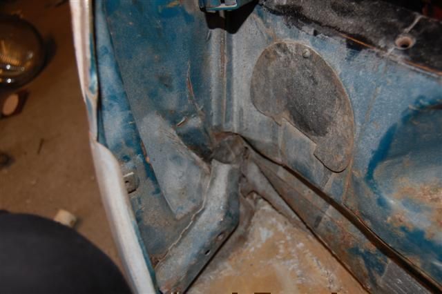

Takk :D her er bildene tror jeg[attachment=1]

Fikk naboen til å se på fronten. Den er visst trykt inn ca 2 cm  :( men alt kan fikses ;)
Sv: Boble T1 1964
ikkje da aller versta å fiksa da dar, dersom du klarar å forankra bilen i noko so kan du skru på ein støtfangarbrakett(eller eit lanna flattjern) i støtfangarfestet og so bruker du ei talja til å trekka ut igjen fronten 2cm . deretter so bruker du hammar og mothald til å jevna ut krøller,knekker og bukter i platene. då er det mest sannsynleg lurt å ta av støtfangarfestet ved å bora opp sveisane(lettast å gjera frå utsido) når da e vekke kjem du til med hammar og mothald og kan få da strøkent. so sett du på plass at støtfangarfestet og ferdig arbeid.
alternativt du trekker ut ca 2cm(eller so mykje den e trykt inn) og so byter du nedre del av innerskjermen til ein ny. muligens litt mindre arbeid men du må då kjøpa ny plata til da. eg ville ha fiksa det som er på bilen so sant det ikkje er fullt i rust i botn og da ser da ikkje ut til å vera
