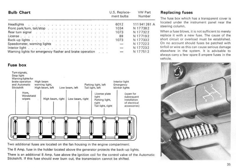

Noen som vet hva som kan gjøre det? Har sett over sikringsboksen, det ser ut som alle sikringene der er hvite. Er det riktig farge for hele bilen?
Sv: Boble 68- Sikring til vindusvisker ryker meget ofte
Det ser sånn ut, ja...
http://www.thesamba.com/vw/archives/manuals/68bug.php
Det kan jo nesten virke som om viskerne går for tungt og dermed bruker mye strøm, eller at det er en periodisk kortslutning et eller annet sted...
