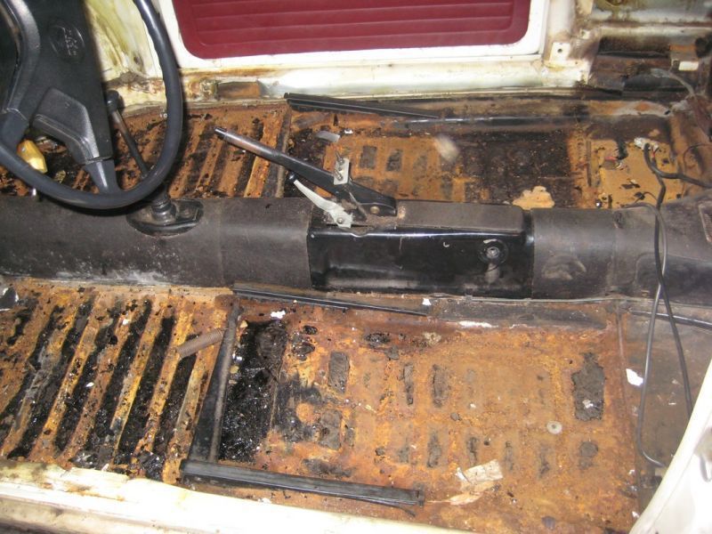

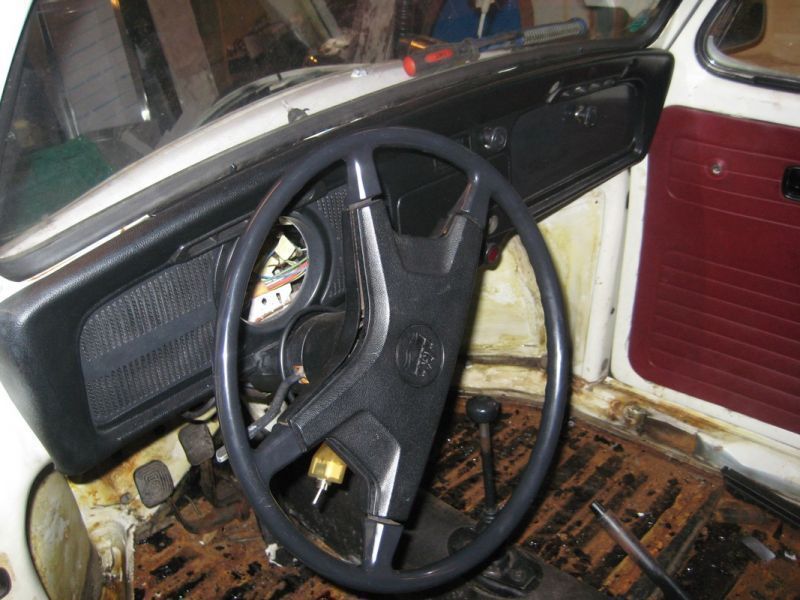

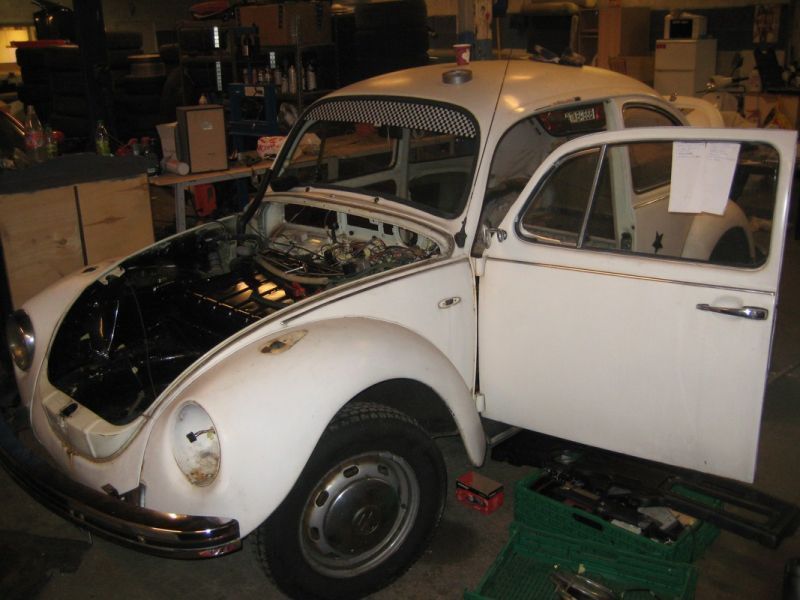

Da har jeg endelig fått verkstedplass på danmarksplass.
Jeg begynte for noen dager siden å plukke den fra hverandre, og jeg har kommet et lite stykke på relativt kort tid.
Blir noe helt annet å få det på plass igjen ;D
Jeg kommer vel til å oppdatere en gang iblandt og spørre etter masse tips under veis.
Det å skru på bil er egentlig ganske nytt for meg. Men en må vel begynne ett sted ;)

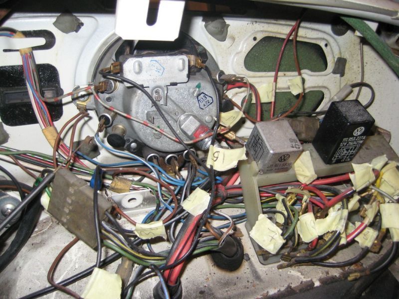

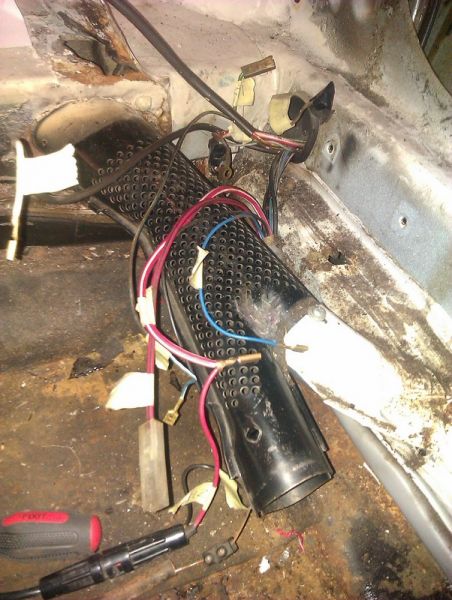

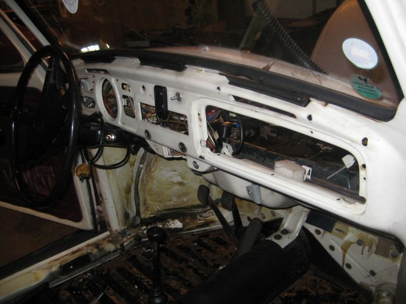

Jeg har revet ut mesteparten av interiør og innmaten som ligger under dash bord.
kartlegging av det eletriske tar sin tid og. men det begynner å komme seg. Fått litt oversikt over alt rotet der fremme.
En god del rust er det i bunnpannene, men det kjennes og føles ut som det er bare overfladisk, under ser det veldig bra ut.
men tiden vil jo vise seg når jeg begynner å pusse ;D
[attachment=1][attachment=2][attachment=3][attachment=4][attachment=5]

Sv: 1302s vinter prosjekt
Godt at du har noe å ta deg til i vinter!  ;)
Det blir nok litt av en jobb, men så er det jo greit med alt som er gjort.
Har du et mål når det gjelder tidsbruken? Det er ofte slik at det dukker opp ting underveis, så ta høyde for det.
Når uventede ting dukker opp, er det vel greiest å ta de med det samme, og da går tiden...
Håper å se denne når sesongen starter opp igjen.  :)
Det som er greit her på forumet, er at det alltid er noen som har svar på ting man lurer på.
Spør ivei, så får du svar, og husk å legge ut bilder etterhvert. Vi er nyskjerrige, ser du...  ;)
Lykke til med arbeidet og bilen!  :)

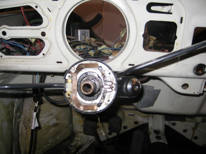

Har fått gjort litt mer siden sist av kartleggingen av det eletriske. går ikke så raskt som som jeg sku ønske, (jeg har en ganske utolmodig sjel) ;)
Her er en liten oversikt over min fremgang.

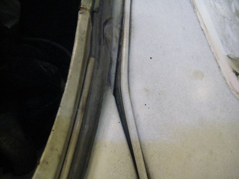

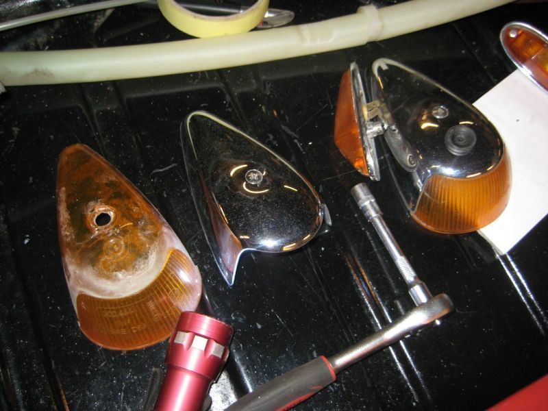

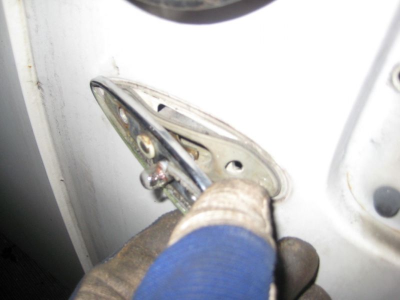

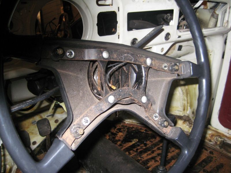

Har begynt å fjerne litt av rattet, litt rust der. men jeg har en ny en på gang.

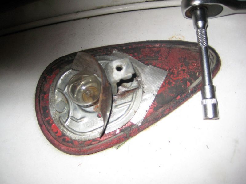

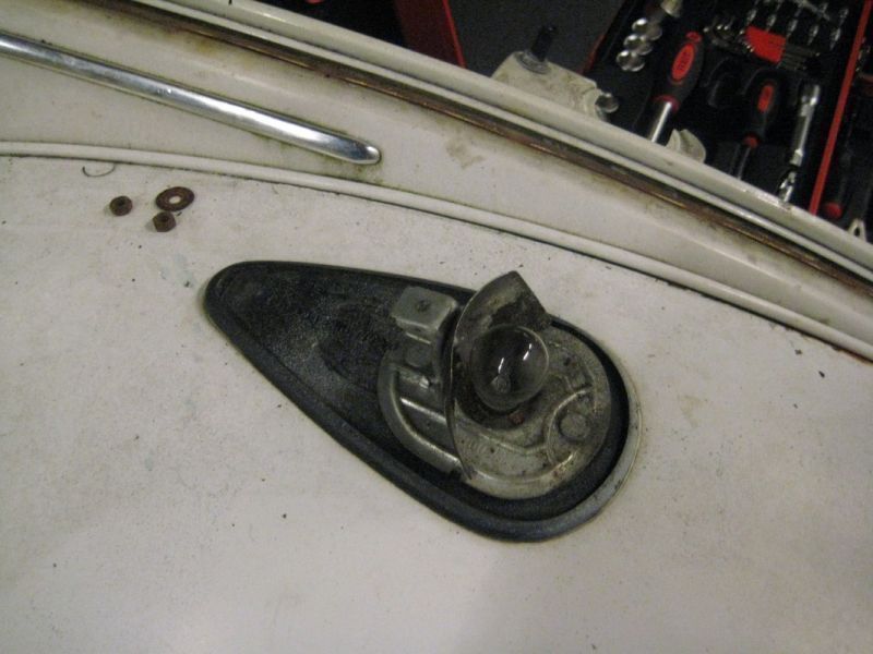

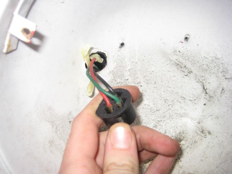

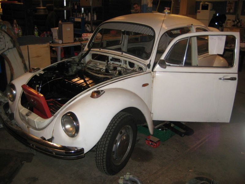

Fjernet blink lysene på høyre og venstre side forran.
[attachment=4][attachment=5][attachment=6]

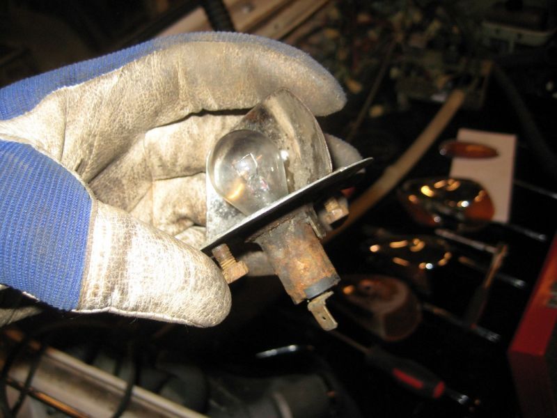

Blink lyset på høyre side er ganske gjennomrustet. usikker på om jeg klarer og redde den.[attachment=7]
De gummipakningene rundt lyktene må jeg få nye av. det er ganske slitne og full i sprekker.[attachment=8]

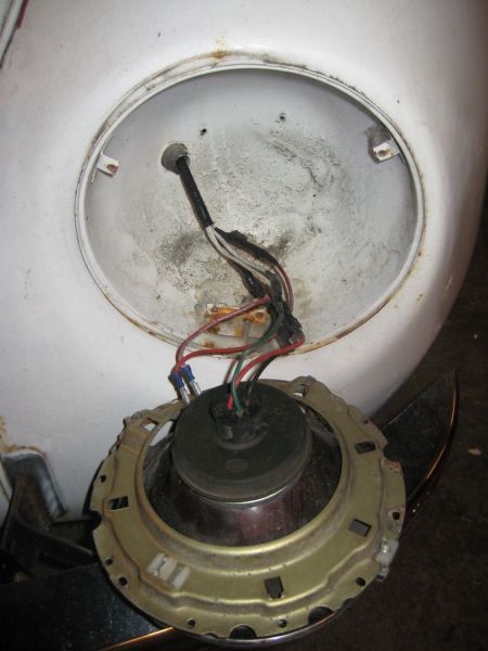

Fjerne venstre frontlykt var det siste jeg fikk gjort før jeg la inn årene for kvelden.[attachment=9][attachment=10]

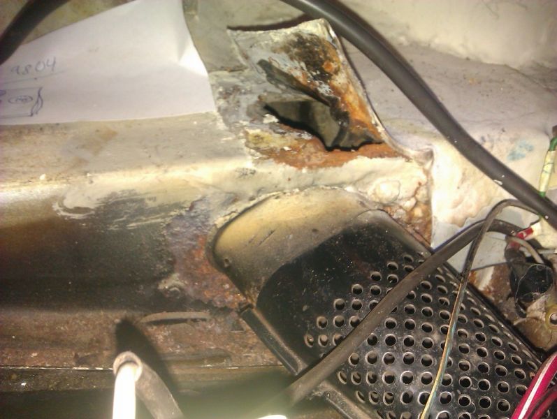

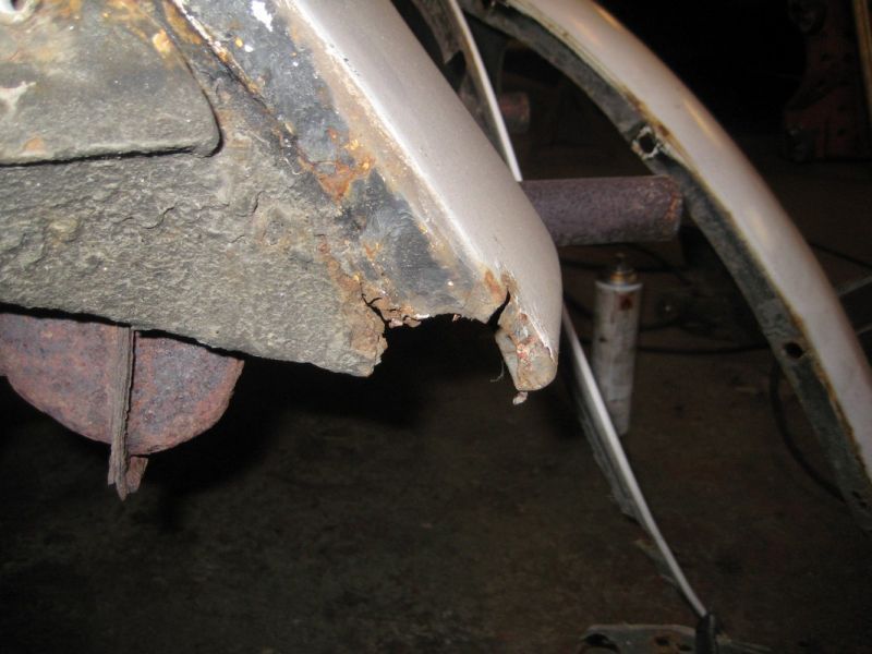

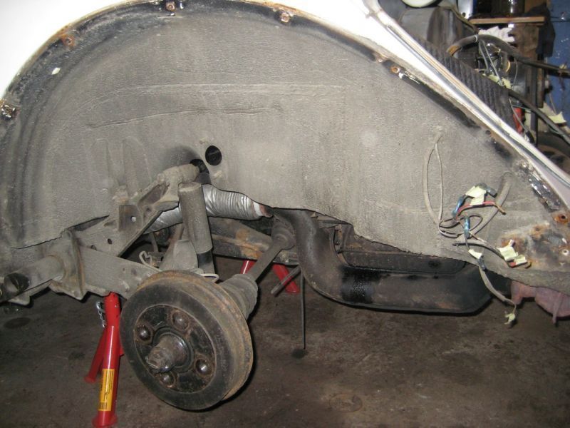

Etterhvert som jeg har arbeidet med boblen. har jeg kommet over noe rart som forrige eiere har gjort.. jeg vet egentlig ikke hvordan det skal være orginalt. men det ser ut som at det er kappet et hull i metallplatene under baksetet, for og så bli limt igjen med en stålplate og silikon. [attachment=1][attachment=2]
Er det noen som har noen tips om hverdan en skal utbedre dette, eller hvordan jeg kan prøve og få det mest mulig orginalt igjen? en annen ting er at jeg ikke får av ventilasjons rørene. er det en spessiel måte og få det av på?[attachment=3]

Dette er et vanlig sted for boblene å ruste. Her er det fikset på etter "jalla-metoden". Helt greit på egen bil for å hindre videre rustangrep og vanninnsig, men burde vært opplyst om ved salg. >:(
Her må det kuttes og kappes til du kommer til friskt stål, og nye deler må sveises inn. Sjekk grundig om det er tilsvarende lapping flere steder, spesielt i innerskjermer fremme. Hvis det er mye rust og platene er dårlig helt ned i sammenføyning av topp/bunn fikses det lettest med en delvis eller fullstendlig splitting. Ganske enkelt, og mye lettere å komme til. :)
Uansett kreves det endel sveising for å få dette 100% strøkent og originalt igjen. Varme/ventiasjonsrørene får du lettest av med å skru av plast delen i gjennomføringen fra baksiden. Ved å vri og vrenge (går det og :)) blir det lett ødelagt, og de er skarpe :). Uansett bør det demonteres siden der er rust i området rundt gjennomføringen.
Lykke til videre! Er du heldig har quick-fiksen til forrige eier stoppet videre rustangrep. Er det verre enn det ser ut kan ALT fikses! :thup

Uffda- Her er det mye stål som mangler .
Tror du bør ta vinkelkutter med slik stålrondell på, fres over alt du ser langs innerskjerm, kanalovergang    - ser ut til at det ligger mye gufs gjemt der .
Det finnes sveisedeler til dette eller du kan lage dem selv, sistnevnte er billigere men tar lengre tid og ser ikke alltid like bra ut .
Men fortvil ikke - er ikke noen stor jobb dette :)  Har gjort samme jobb selv denne mnd :)

Splitting er morro men ikke nødvendig i dette området. Personlig følte jeg det enklere da jeg satte karosseriet ned igjen på bunnen. Lettere å se at ting passer og det er koselig å sitte på tunellen å sveise. Faktisk rent behagelig :D

StarBugs Geir wrote: Dette er et vanlig sted for boblene å ruste. Her er det fikset på etter "jalla-metoden". Helt greit på egen bil for å hindre videre rustangrep og vanninnsig, men burde vært opplyst om ved salg. >:(
Takk for verdifulle tips  :) etter hvert så får vel jeg større oversikt over om hvor omfattende det er. må bare blir ferdig med det eletriske før jeg kaster meg for fult ut på karosseriet.

Misstenker at det er gjort fleire silikonfix reprasjonar rundtom, pleier å gå igjen på heile bilen sånt,desverre.
men ingen problem å fiksa heldivis, sjølve "crossmember"/bjelken er berre ei flat plata på toppen og kan lagast enkelt sjølv. bagasjegolvet er det litt verre å banka ut(men fullt mulig med tid og stund) men du sparar masse arbeid på å kjøpa desse: http://www.unneberg-bil.no/webshop?refe ... &id=119986 + http://www.unneberg-bil.no/webshop?refe ... &id=119987
god kvalitet i tilleg. du får ogso kjøpt ny bjelken men da trur eg ikkje er nødvendigt her. ellers er det overhengande fare for at da dukkar opp rust , bak kanalar, rundt karosserifeste(kjenn på baksida), støtfangarfeste, likeins framme, og kanalkrokane framme(veldig utsatt på 02/03) , innerskjerm framme og støtfangarfester framme..
når du skal ta av bakelitt gjennomføringen som varmerøyret henger i so gjeld da å vera forsiktig, pga at den bakelitten er veldig skjør.
tråden her minnar meg forsovidt mykje om då eg begynte på mitt fyrste bobleprosjekt, forsiktig demontering til å begynna med, mykje i blinde, som utviklar seg til at bilen vert delt og att det skal fullrestaurerast :D og endå ikkje ferdi,...

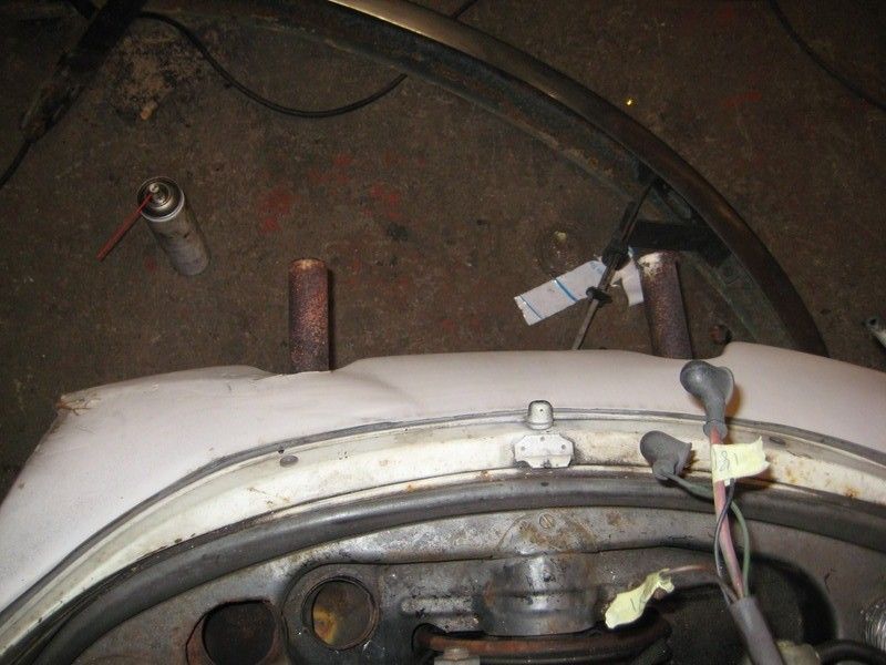

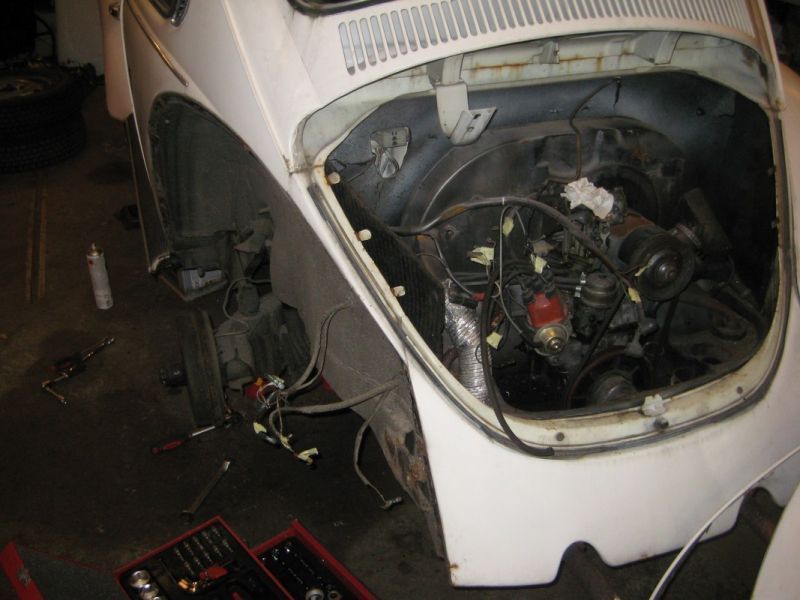

Jeg har fått av bakskjermene på an no, samnt kartleggingen av det eletriske fortsetter.[attachment=1][attachment=2]
Men i det jeg skru av den siste skruen på venste skjerm så knakk jeg av en del av karosseriet bak. det var det første tegnet jeg fant av alvorlig rust. [attachment=3]
Jeg vet ikke helt hvordan jeg skal fikse dette når tiden er inne.
Jeg tror en av de tidligere eiere har vert litt uheldig med en kræsj eller to, for skjermen over pottene er ganske merklig.[attachment=4]
Dette tror jeg har mest sannsynlig foresaket at høyre bakskjerm ikke går helt inntil karosseri.[attachment=5]
Er dt mulig å banke litt av karosseriet ut fra innsiden? eller kan dette muligens være en "lost cause"?

Hvis du ville ha det mest mulig originalt, så har jeg bil jeg kan kappe ut den biten du trenger under setet bak! ;)
Fint prosjekt og lykke til! Har det meste til denne bilen liggende så bare skrik om du skulle være i nød! :)
