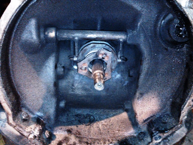

Jeg har en girkasse som mangler inner aksling, bilen er en boble 71 - modell 1302s.  Er det mulig og få tak i den, eller må jeg få tak i hele girkassen?
Jeg har to andre girkasser som ikke passer overens. En 70-modell 1302 og em ukjent som ikke passer til bilen.

jeg mener akslingen som går ut av girkassen og inn i motoren igjennom clutchen.
jeg har tatt bilde, men klarer ikke å få det lastet opp.

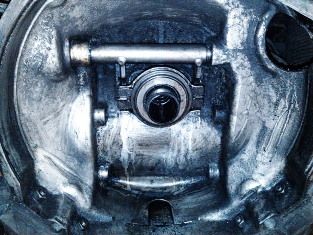

Her er bildene, mangler jo helt tydelig en aksling, ja. Er girkassen åpnet?
Girkassearbeid er krevende så her ville jeg nok byttet. Er den øverste den som ikke passer eller er dette fra 1302 70? Noen av disse som er automatkasser?
Sjekk kassenumrene, fremme og under på venstre side

Girkassen er ikke åpnet så jeg forstår ikke helt hvordan akslingen ble borte...Øverste bilde er en girkasse som ikke passer til min bil pga.festingen . Nederste bilde er girkassen som er i bilen min, ingen av disse er automat. Skal sjekke numrene og antagelig skaffe en ny girkasse så da har jeg to stk til salgs hvis noen vil kjøpe/bytte. Haster etter hvert da jeg må flytte bilene fra garasjen jeg låner...men tusen takk for alle tipsene!!
