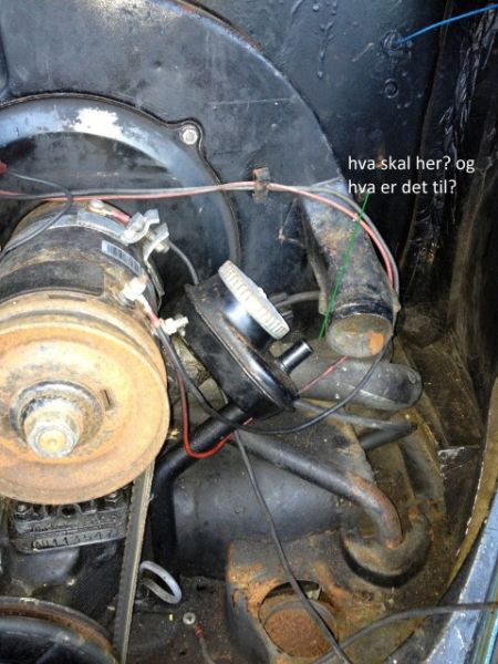

kjøpte meg ei boble i dag 1964 boble men får ikke start på den har aldri hatt vw før så er ganske fersk på området.
bilen har stått ute i 1 år.
vrir tenningen å motoren kinner men skjer ingenting. sjekket bensinpumpen men den var i orden. pluggene gnistet. prøvt med startspray men starter ikke noen som har en ide?. lastet opp en video:

Den sitter inni den saken tennkabene kommer fra!Fordeler, Rød sak på motoren. Under det røde lokket der,som åpnes ved å ta av to clips sitter stiften! Den er skrudd nedi der med en skrue, har en ledning i seg og tar borti stangen i midten. Det skal være et mellomrom der du kan justere med føleblad(hvis den funker i det heletatt da! Søk på justere stift el lign på google så finner du noe!! ykke til
Prøvd med startgass? Kan ta ganske lang tid å få bensinen (som også er gammel og sannsynligvis dårlig) fra tanken og fram til forgasseren.
Har hatt samme problemet med min 65 mod. Får den bensin og det er gnist på pluggene og fordeleren er noelunde riktig innstilt så prøv å slep boblen i gang. Hva som har gjort dette vet jeg ikke men jeg fikk dette problemet etter at jeg hadde byttet stift i fordeleren. Når den har startet og du har kjørt den litt så tror jeg den starter etterpå. Men det er viktigt at du har godt batteri på en 6 volt bil, ellers tar starteren det meste av strømmen. Lykke til .
