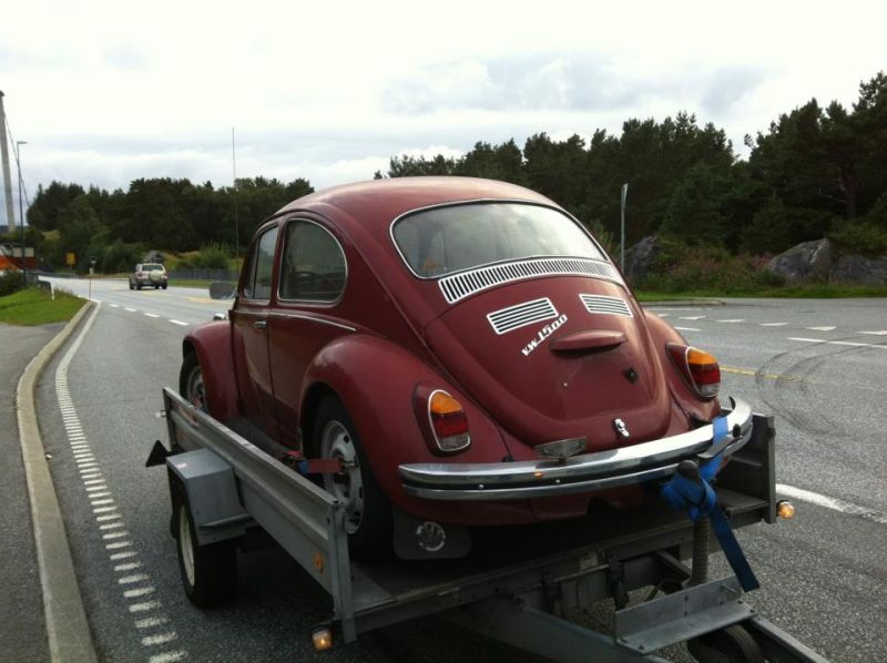

Ryggelys skal det være på denne antar eg? Antar den ikke kommer igjennom EU kontroll om ikkje?
Er hvite glass til ryggelys + et montert på bakre støtfanger. Legger med et bilde.
Sv: Startproblemer/Oljesøl/motor
har nok ryggelysbrytar på den ja. står fremst på kasso. brytaren hentar straum frå coilen meinar eg, og da skal ligga ein sikringsholdar attmed viftehuset. du kan jo måla på ledningane inn på brytaren når du har lødd den  i revers med tenninga på
