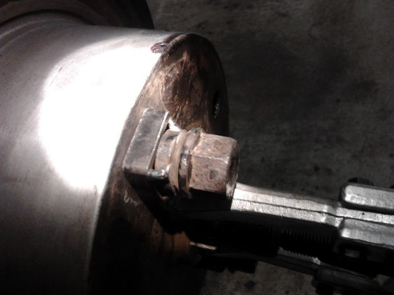

Trenger litt verktøyhjelp til bakre bremseskive som sitter fast...
Noen på Breistein (BBH) som har en 3 armet ters av litt "voksen" størrelse? Formannens ters var for liten  :)
*redigert* Det var ikke størrelsen på tersen det kom an på, men heller størrelsen på hjernen til han som trengte den  :sleepy:

Joda, det er vanlig svingaksel til boble. Men det er montert EMPI skivebremsesett på i dette tilfellet. Har derfor ikke så lyst å "klinke til" på skiven for å få den av.

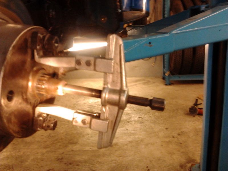

Med god tålmodighet og hjelp ble problemet løst i dag. Et par spesialverktøy ble brukt. Først Sveis ters for å dra av bremseskiven. En god halvtime med kapp og sveis ble satt av for å designe to holdere som låser fast armene til tersen i hjulboltene. Dette var egentlig ikke nødvendig, men gir fordelen av å skåne konen på hjulboltene og i tillegg sikre at det trekkes med lik kraft når tersen brukes. Kjekt å ha egnet spesialverktøy til neste gang bremseskivene skal demonteres på min eller andres vw.

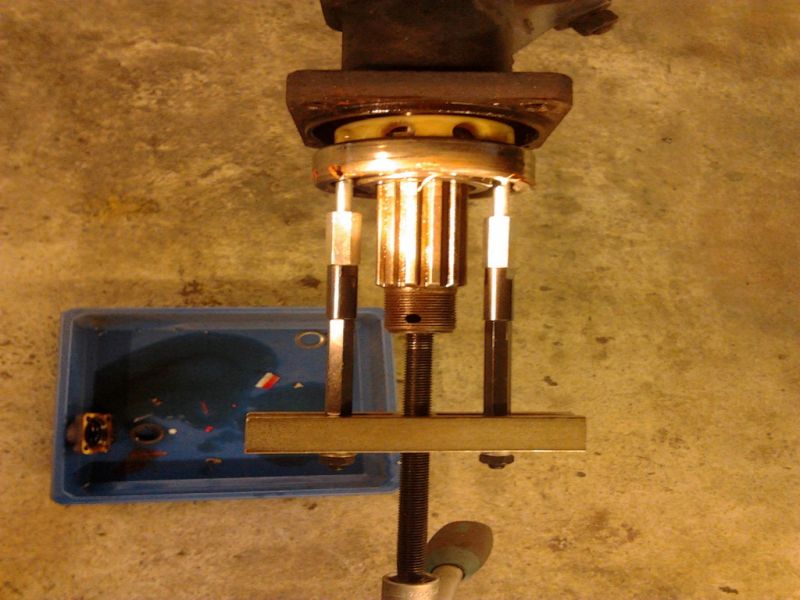

Formannens spesielle avdrager ble brukt for å trekke løs det gamle lageret av bakhjulsakslingen. Det fungert fint som snus.
Takk til Svein/Solan for råtipset om å bruke det gamle lageret for å banke på plass de nye kulelagrene uten å skade anleggsflaten. Lurt!
