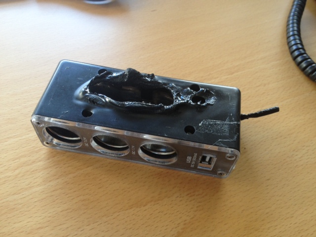

Jeg hadde en guffen opplevelse i bussen min på vei til jobb idag. Jeg har tidligere montert en kombinert USB-lader / ekstra 12V strømuttak under dashbordet, av denne typen:
Inne i Løvstakktunnelen kom det plutselig 10-15 cm lange flammer fra denne! Jeg fikk slått på boksen med handa (mens jeg heldigvis klarte å holde bilen på veien), og fikk slukket flammene, og kom meg ut av tunnelen. Jeg kom meg til jobb og fikk klippet av ledningen og her ser dere resultatet av dagens dramatikk:
Et godt råd: Hvis du har en sånn montert i bilen din, så få den ut fortest mulig, og knus den med en hammer...
PS: Den er kjøpt på www.elektronikkbutikken.no STYR UNNA!

Anbefaler enten hovedstrømbryter, eller iallefall at slikt "jalla"utstyr kobles slik at det ikke har konstant strøm til seg. Det er jo ennå verre om det begynner å brenne hvis man ikke er i/rundt bilen og kan slukke eller fjerne greiene. Fint det gikk bra iallefall! :thup SEND BILDER OG ET HISSIG BREV TIL LEVERANDØR!!!

Var den i bruk, eller bare tilkoblet hele tiden? Dette er vel sånt som man helst kun bør plugge i når det skal brukes?
Forøvrig, digg at det gikk bra!!
Sv: OBS! Brannfelle!
Vi brukte den til å koble kjøleboksen i, når vi var på tur. Så den hadde strøm på "hele tida". Men den brukte jo ikke strøm når noe ikke var tilkobla, så den burde jo ikke bli varm da. Den var trolig ikke koblet via egen sikring, bare via sikringsboksen. Den var ikke i bruk da den tok fyr, så det var jo flaks at jeg var i bilen da det skjedde! Jeg sendte en epost til de jeg hadde kjøpt den av, men fikk ikke noe svar.
