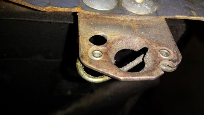

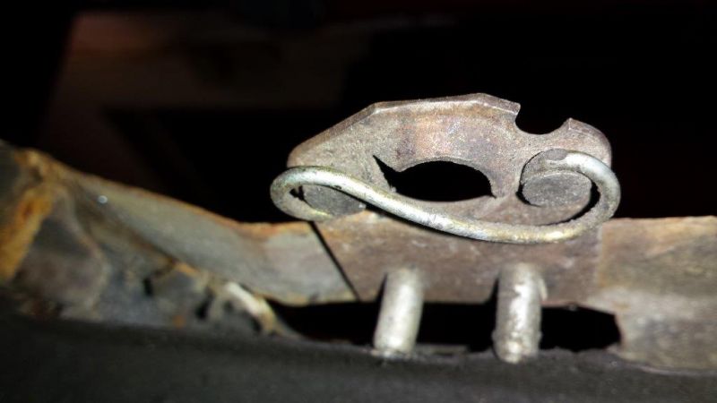

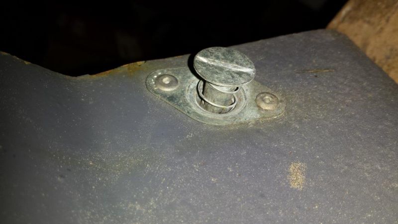

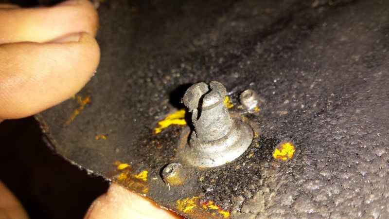

Noen som vet hva dette er og hvor det kan kjøpes?
Har noen slike hurtigskruer/bolter på Fridolinen, på den avtagbare bakplaten...
Ønsker å forbedre løsningen, da dette er blitt ganske slarkete, men vet hverken hva det heter eller om det kan skaffes på lovlig vis... ;)
Var på materiell på en flyskvadron i Bodø når jeg var i militæret og da vasset vi i slike, på fly brukes de altså flittig, men jeg har ikke sett dem noe sted siden.
Må altså ha begge deler, han og hun, siden jeg skal omarbeide hele greia...
Noen som  har noen tips å komme med rundt disse så er jeg takknemlig for alle svar!!! :thup
Sv: Noen som vet hva dette er og hvor det kan kjøpes?
Dzuz fasteners. Google it :)
Lag en ny løsning med unbrako-skruer og låsemuttere. Ingen slark, og du har ikke sånn hastverk med å få bakplata av og på. :thup ;D
Dzus <-- Gaute ;)
http://en.wikipedia.org/wiki/Dzus_fastener
[img width=800 height=600]http://upload.wikimedia.org/wikipedia/c ... elHind.JPG[/img]
Funker det på fly funker det på boble også. slark må være kopi produkter eller dårlig arbeid
Funke gjør det nok, men skjønner ikke vitsen om man ikke skal ha av plata veldig ofte. :)
