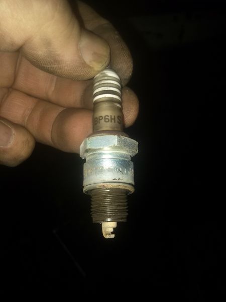

For første gong på 5år/75.000km så ville ikkje Plokkoppen vakne i går kveld ???
Det er ikkje eit kremt eller host ein gong.
Luktar no bensin, og ikkje har eg vore på Bjørkheim heller.....
Så trur det er elektrisk. Det var gjerne på sin plass å sjekke tennpluggar etterkvart, tenkte gubben, og tok dei ut;
Syntes ikkje det såg avskrekkande ut, for å køyre 34 PICT-3 på ein 1300DP motor.
Stiftopning ser fin ut, og gneist var det......
Vips!!
Der starta den igjen, .......på ein sylinder.
Poff - poff - poff i tre minutt, før den gjekk 100% reint på alle fira!?!
Kva var det?
Den har jo vore så godt som i daglig bruk desse fem åra :-\
Om nokon har gode tips, så tar eg imot

Hadde problemer med min pickup også. Gikk dårlig på 2 sylindre. Det viste seg være overslag i  pluggledningene som var synderen. Byttet til nye Bosch, og motoren gikk som en klokke. Verdt å sjekke.
