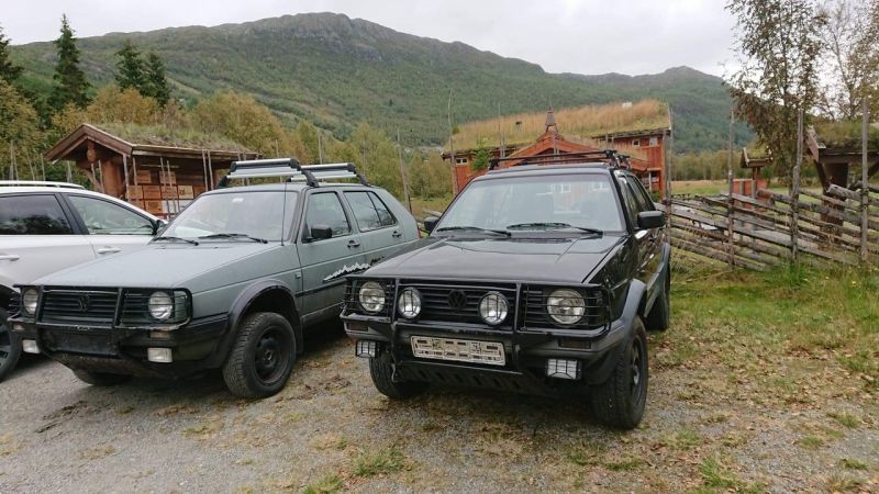

For de som ikke er så kjent med modellen, så er det altså i utgangspunktet en Golf MK2 Syncro. Bilene ble produsert hos VW som vanlige syncro, med noen spesielle detaljer som klistermerker, egne stoler og felger. Videre ble de sendt til Østerrike for karosseriløft hos Steyr-Daimler-Puch. Litt i overkant av 7500 ble produsert før det ble stopp grunnet høye produksjonskostnader og sikkert ikke de aller beste salgstallene. De ble produsert i 1990 og 1991.
Bilde av spesialdelene kontra en vanlig golf syncro:
Litt mer info og bilder her:
http://www.vwgolfcountry.net/blog/?page_id=2

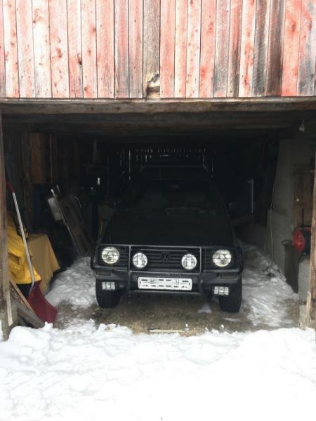

De som kjenner meg har jo hørt meg snakke om Country i noen år nå, til varierende begeistring ;D Den bilen jeg endte opp med var jeg og Grepstad til Hemsedal å prøvekjørte tilbake i 2018 etter å ha sporet opp eier fra en annonse fra tilbake til 2016. Bilen var i riktig farge og var kjørbar, men uten skilter og EU godkjenning. Vi ble ikke enig om pris den gang da det var litt mer arbeid enn jeg såg for meg - så det vart ingen handel den gang.
Nesten et par år senere, i romjulen 2019, ble det gjort noen gode surferunder på gamle finn.no annonser og jeg kom over en blå bil i Florø som jeg var å såg på. Ikke helt det jeg hadde sett for meg så jeg takket nei. Videre oppdaget jeg at bilen i Hemsedal fortsatt stod på samme eier. Jeg tok kontakt og spurte hva status var - jeg fikk til svar at bilen hadde ikke blitt gjort noe med siden den gang og gikk nå på billigsalg :thup  En deal ble inngått og ikke så alt for langt utpå nyåret 2020 ble da Jettaen pakket full i verktøy og snuten vendt mot Hemsedal med prøveskilter klar.

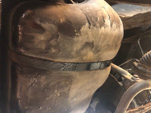

For å gjøre en lang historie kort ble bilen hentet og satt på lagring, bobleprosjektet skulle prioriters... Til slutt ble boblen godkjent med skilter og Countryen kunne få litt oppmerksomhet. Nye bremseskiver og klosser ble montert fremme, et par drivakselmansjetter byttet, nye bremsesylindre bak, sveiset sammen bensintank-stropper(får ikke tak i nye). Videre ble det en runde med EU kontroll og den listen arbeides det fremdeles med.

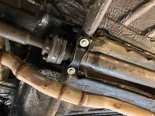

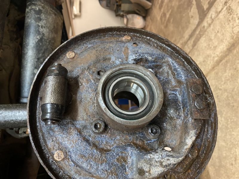

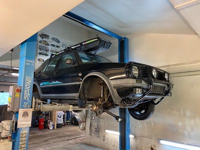

Countryen har komt inn på mekkeplassen på Breistein - litt trangt sammen med Varianten, men tanken er at den skal blir klar for veien snart ;D

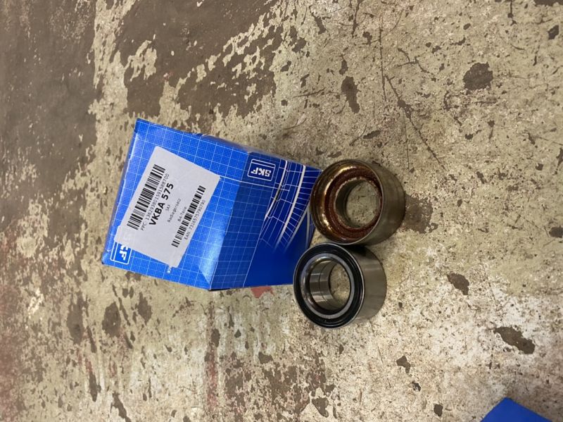

Har nå byttet hjullager bak og bremserør nesten hele veien under bilen.
Nå gjenstår hjullager fremme og noen litt gjenstridige bolter for å få byttet noen braketter på rammen under bilen - før ny EU :thup

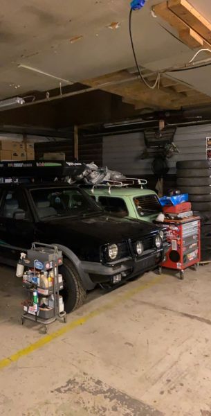

God innsats idag, Djupis! Ikke den enkleste (eller billigste) bilen å jobbe på mht å få tak i deler, akkurat!
Kjekt å stikke innom og glo litt i kveld, stå på videre!  :thup
Sv: Djupevik's 1991 MK2 Golf Country (Syncro)
Takk for det Svein - og takk for kaffien! :thup Heldigvis passet lageret jeg hadde ;D
Det ser også ut som Magnus hadde noe tidsriktig utstyr på lur også :D
djupevik wrote: Takk for det Svein - og takk for kaffien! :thup Heldigvis passet lageret jeg hadde ;D
Ja, ikke verst å finne en kodet spiller med kodekortet intakt!  :o ;D :thup

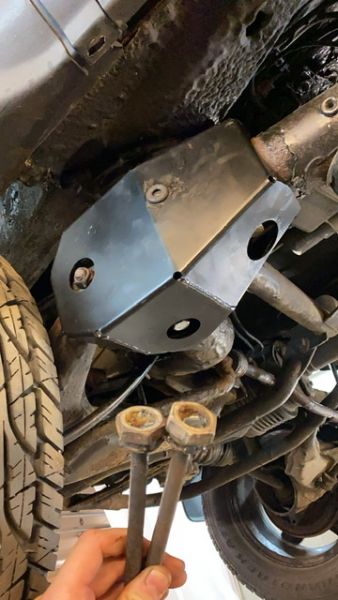

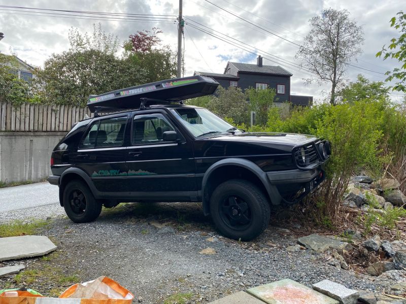

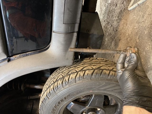

Yes - da er Countryen godkjent endelig! Siste finish var å få ut noen enormt lange bolter som satt godt av gammel vane. Det ble varming med induksjon og til slutt påsveising av 24mm pipestørrelse mutter da den på 16mm ble rundet - godt å ha i orden :thup

Grattis!! Denne ble jo skikkelig tøff og gjennomført!  :)
Godt jobbet!  :thup :thup

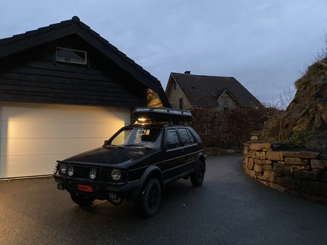

Takktakk! Bare å klokke noen kilometer nå før Saltet kommer.
Leste noen rykter om at det var 5-6 stykk på skilt i Norge. Ganske vanlig bil, i en ganske uvanlig variasjon :laugh:
