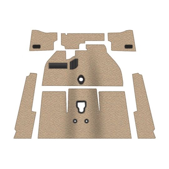

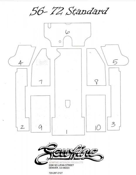

Legger til disse... stemmer ikke helt men gir et inntrykk...
- teppe1.jpg (27.79 KiB) Viewed 10981 times
- teppe2.jpg (41.51 KiB) Viewed 10983 times
